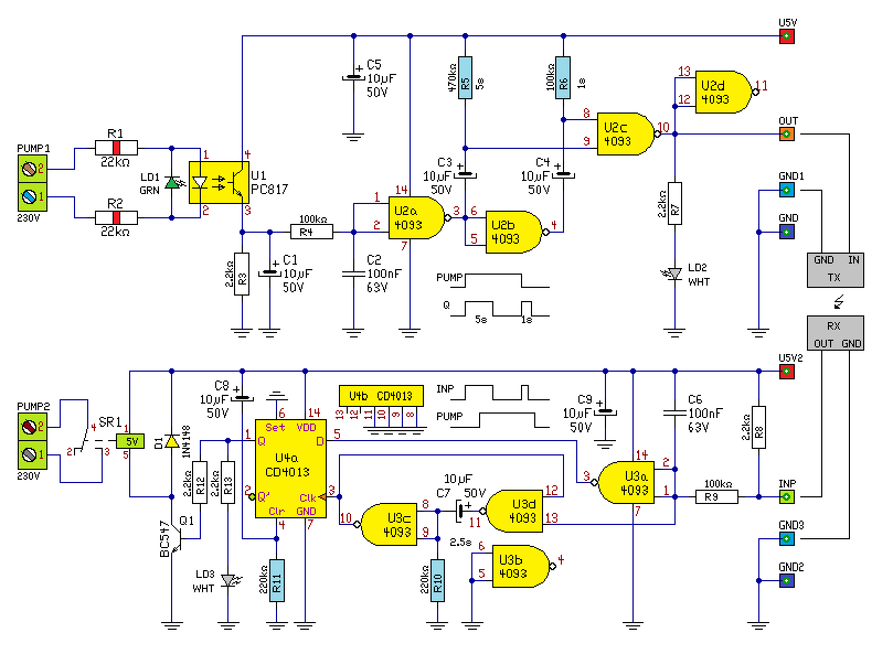

Szia.Kicsit nehéz lesz megérteni mit akarok, de meg próbálom körülírni a barátom gondját.
A kazánházban bekapcsol egy keringtető szivattyú ekkor ugye ott van a 230 volt. Ekkor kellene egy kb: 2 másodperces kimenet például 555 IC vel. Amikor ez a 230 megszűnik újra kellene a két másodperces kimenet. Ezeket a kimeneteket egy 433MHz adó modul működtetésére használná. A vevő kapcsolna egy másik keringtetőt. A gondja , hogy társasházban semmiképp nem akar falat fúrni- tehát wireless kapcsolatot szeretne. Most úgy képzed el mintha egy vezetéken felmenne a 230 volt és arról menne a második szivattyú. A kapcsolat le van ellenőrizve , simán átviszi a távot stabilan. Előre is köszönöm ha időt szentelsz a dologra. A hozzászólás módosítva: Okt 21, 2024
Hello! És honnan fogod tudni, hogy megjött a 230V, vagy elment? (A vevő oldalon..)
A vevő oldalon ott a 230 V, abból egy pici táppal járatom mindig a vevőt.Ha veszi a vevő a kódolt (Párosított) jelet egy relén keresztül, bekapcsolja a szivattyút fent. Ha odalent kikapcsol a szivattyú, azért kellene a lenti adót újra pár másodpercre bekapcsolni--hogy fent kikapcsoljon.

Én minden esetre gondolkodtam a dolgon és meg is rajzoltam. Bár fogalmam sincs milyen az adó/vevő. Mert ugye illeszteni is kellene hozzá az áramkört. Minden esetre ez azt csinálja, hogy mikor bekapcsol a szivattyúd, akkor egy kb. 5 másodpercig sugároz az adó. Mikor meg kikapcsol a szivattyú, akkor kb. 1 másodpercig sugároz. A vevőáramkör meg ezt feldolgozza. Vagy is mikor megjelenik a jel, akkor indít egy időzítőt, ami kb. 2,5 másodpercig késleltet. Amikor lejárt az idő, akkor megvizsgálja, hogy az adás tart-e még. Ha igen, bekapcsolja a szivattyút ha nem, akkor pedig kikapcsolja. A szivattyú 230V megjelenését figyeli az áramkör. Kimenete pedig közvetlen tudja a másodszivattyút kapcsolni. Na ennyi az egész. Az adó, egy 5V-os feszültséget kap adáskor, a vevőtől pedig egy GND-re záró kontaktust vár. A táp lehetne 5..12V, a relé feszültségének természetesen ehhez igazodni kell.

( az eddigi elgondolásom az volt :ha van 230 V optón beindítok egy astabilt 1-2 perc ütemmel + 1 másodperces monostabilt /NE556 / ami az adót kapcsolja. Vevő után egy újraindítható monostabil amit kb 3 percre állítok mivel mindig újra indul bekapcsolva tart egy relét.)(Ha megszünik az ütem kikapcsol ). A régi TTL 74121 nek mi a modernebb megfelelője.?? A hozzászólás módosítva: Okt 27, 2024
CD4538. De percekre nem időzítünk analóg módon, (RC taggal) csak számlálóval.
Szia. Meg rendeltem az alkatrészeket a tervedhez.A rajzot át alakítottam a rendelkezésre álló alkatrészeimhez.Adó és vevő modulnak a HEstore (Tx118SA-4)négy csatornást használok, már csináltam kapucsengőt-- horgász kapásjelzőt--kapunyitót stb velük .

Na végre, hogy tudom mit kell vezérelni és milyen jelet lehet várni. De ezek szerint GND-re kell húzni a 5V-ot (felhúzóval persze) és 5V-ot ad ki a vevő, ha jön a jel. Így már lehet illeszteni az áramkörhöz és 5V tápfesz elég mindkettőnek. (Azt mondtad az van.) Jó pecázást! Én az idén adtam fel.. Egyébként már megrajzoltam a másik elgondolásod elvi megoldását is. (Ami ciklikusan ad.) Csak egy tranyó kell a TX végére, ami húzogatja az adó bemenetét.

Már csináltam NE556 al szervó tesztert (" repülő modelleztem de feladtam")csak az időzítéseket kell átállítani. A vevő után meg lehet hiányzó impulzus érzékelőt tenni .Most pár napra lenyomom a pauze gombot :.
Na, majd megrajzolom a Te verziódat is. Két CD4060 kell, meg néhány tranyó.
