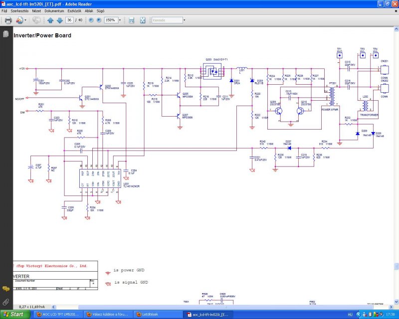

(#) kadarist válasza fbela1990 hozzászólására (») Márc 15, 2010 /
Fénycsőgyengeség lesz. A fénycső kimeneti fojtójának párszás ohmos ellenállással való átblikkolása szokott segíteni.

(#) kadarist válasza patexati hozzászólására (») Márc 15, 2010 /
Az adott helyzethez kell belőni a pontos értéket. Ha sok áram folyik, akkor az a baj, ha kevés, akkor meg az. Én csak az egyik fénycsőnél csináltam meg ezt, és úgy is jó lett.

(#) janocsi válasza fbela1990 hozzászólására (») Márc 15, 2010 /
Kadarist nem szokta elírni a lényeget, de ott ahol keresed, nincs fojtó, csak a CCFL csővel sorban egy (22-100)pF-os kondenzátor van az inverter trafóval sorosan bekötve. Talán erre gondolt, és ezt kellene néhány száz Ohm-os ellenállással átkötni. Ha ez igaz, 1K Ohm-al kezd el vízsgálni a csövet(ket).
Vagy várjuk meg, erre mi lesz a válasza?

Van fojtó. Lehet, hogy nem az összes konstrukciónál van, de a legtöbb modellnél találkoztam ilyennel Az én 2005-ös gyártású Xeroxomban van, de a tegnap készen lett 19 "-os monitornál is volt fojtó. Egy apró ferritmagos tekercsről van szó a kék kondi mellett.
A mellékelt rajzon az L202 "transformer".
Ennél tényleg nincs fojtó. A kék kondik értékváltoztatásával lehet játszani.
(#) kadarist válasza kadarist hozzászólására (») Márc 15, 2010 /
A rajz lemaradt. Pótolom.
