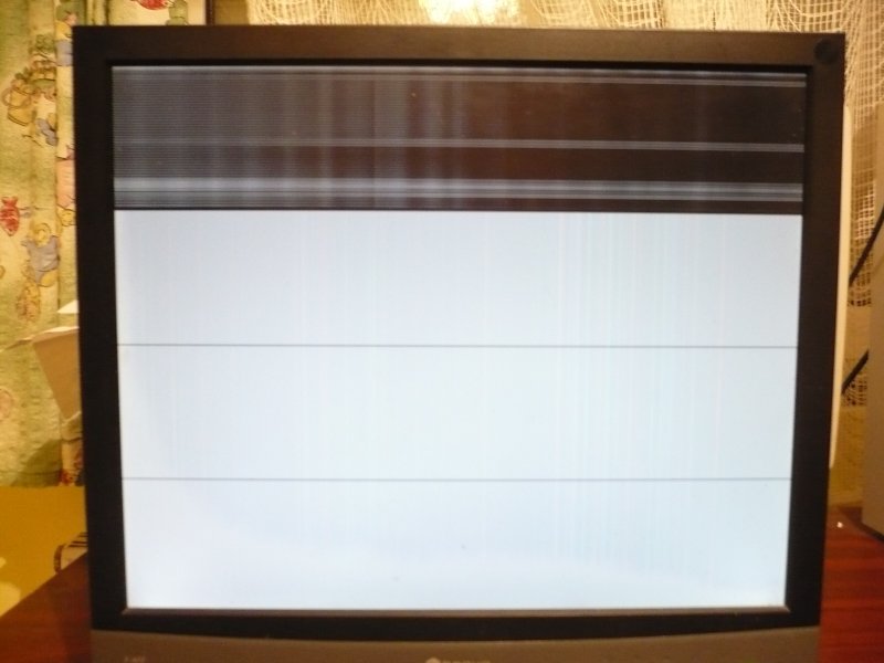

(#) fbela1990 hozzászólása Márc 14, 2010 /
Mi lehet a probléma a monitorommal, ha ez jelenik meg a képernyőjén?
Kösz előre is!!!
(#) fbela1990 válasza fbela1990 hozzászólására (») Márc 15, 2010 /
Próbáltam leszedni a hátlapot de nem sikerült. Hogy kell? Nagyon nem akar lejönni. Utána megint bekapcsoltam most azt csinálja hogy 2-3 mp-ig megjelenik a kép utána elsötétül. Amíg van kép, hallható egy fura hang mintha szikrázna belül.
