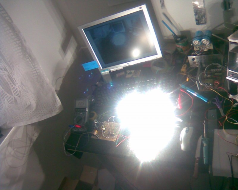

(#) Isti válasza Isti hozzászólására (») Márc 1, 2009 /
Na éledezik a saját átalakított AT tápom.
Kikötöttem és kiforrasztottam mindent, ami feszültséget figyelt és/vagy kitöltésre hatással volt.
Külön tápot kapott a tl494 és a meghajtás. (Adapter)
Trafó áttekerve. (alig fért rá)
Egyenirányítás után nincs fojtó, csak két elkó 200V 220µF régi táp primer oldaláról
Amit produkál: 2x 63V teljes kitöltéssel, leterhelve 126V-on egy 230V-os 50W-os haló lámpával.
Még hosszabb ideig nem néztem, jó zajos lehet a kimenet
Amúgy milyen tranyók vannak a tieidbe Ati?
