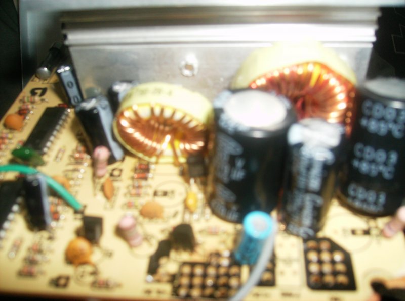

Elolvastam 11. oldalig ezt a témát. Nagyon kis morzsákat tudtam csak összeszedni ezért lenne egy pár kérdésem: Kell vagy nem TL494 3 as lábáról földre kötni azt a kondit? A greatz és a trafó közé akkor kis vagy nagy értékű pufferkondi kell? A mellékelt képek végleges átalakítást mutatnak vagy mint írják kell e hozzá áttekerni a trafót? Azt tudom hogy 30 voltnál nem lesz nagyon stabil a táp de nekem nem is kell akkora fesz. Írtak még tranyó cseréről és egy beiktatott lm317 es kapcsolásról is. Ezekre az említett dolgokra szükség van? Az említett cikkben amiben Amarton alakítja át az lényegében a linkelt képeken látható módosításokat hajtja végre. Viszont akkor nem értem mi a helyzet az áram szabbal? Amarton opat használ míg a képeken simán osztóval van megoldva. Na egyenlőre ennyi.

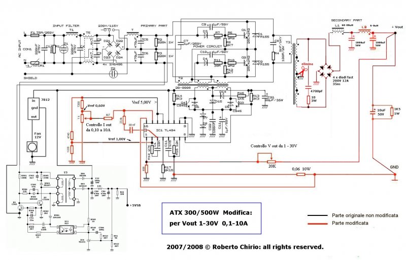

1. TL494 4-es láb GND-re 2. 1-es lábon a feszültség osztó +5V-ról +12V-ra való kötése (+12V-os ágat figyeli majd és azt stabilizálja) (Itt megjegyezném, hogy találkoztam 2db táppal már, ami eleve a 12V-os ágat stabilizálta.) 3. Puffer kondik cseréje - 1.000-2.200µF elég, de 25V feszültségtűrése legyen a 12V-os ágba kerülőnek. Nézd át, ne maradjon 16V-os, mert elpukkan majd. 4. 1-es lábon a feszültség osztóval párhuzamosan 22k potméter (középső és valamelyik szélső láb). (A feszültség osztónak 1-2 ellenállása GND-re megy. Ezekkel párhuzamosan kell forrasztani.) 5. Ha a -12V-os ágat is terhelni szeretnéd, akkor diódák cseréje. Ehhez feltétlenül olvasd el a cikk ide vonatkozó részét! Ha van __339-es jelzésű ic is az áramkörben, akkor azt forraszd ki. Eltérések lehetnek, de nekem a leírtak 17-16 tápnál így működtek. (Szerintem a legegyszerűbb a JNC tápokat átalakítani. Könnyű hozzáférni minden alkatrészhez, átkötéseket is szépen meg lehet valósítani.) A negatív ágban lévő diódák cseréjére figyelj!

Kár hogy nincs erről az átalakításról egy átfogó cikk (részegységek működése stb.), egyből kevesebb kérdés lenne. Ha nagyon sok időm meg persze kedvem lesz majd írok egyet, de hát nem kis munka. Az az olasz vagy spanyol rajz amit csatoltál tökéletes. Ha 25V-nál nagyobb feszültség kell akkor aszerint építsd meg. Ha elég a 25V is, akkor aszerint amit csatolok. A kondi amiről írsz (3-as láb), nem kell. Nem tudom melyik pufferra gondolsz, a primer oldalra elég az ami benne van (330-470µF/200V) a szekunderre pedig bőven elég 1000uF, de a 470µF is, enyémben is az van. Semmilyen tranyót nem kell cserélni. Az LM317 a ventillátor miatt kellhet. Az ugye 12V-ról megy, ha viszont letekered a fesz potit mondjuk 2V-ra a ventillátor nem fog tudni a szekunder feszültségről menni. A ventillátor táplálásának 4 módja van: 1. Külön kis nyáktrafóról adsz neki 12V-ot 2. Rákötöd a Standby áramkörre ami a vezérlést is táplálja (ezt nem ajánlom mert ezek általában elég gyengék) 3. A kibontott apró diódákból (4148 is jó) csinálsz egy graetz-et, amit rákötsz a teljes szekunderre, így ezen ha teljesen felcsavarod a fesz potit lesz kb. 50V-od, ha teljesen lecsavarod akkor pedig kb. 2,5V, amit stabilizálsz a ventillátor számára. (Ennek a hátránya hogy csak akkor fog menni a ventillátor ha itt legalább 5V van vagyis legalább 2,5 vagy 5V a kimeneti feszültség attól függően hogy a 25 vagy az 50V-os átalakítást csináltad). 4. Simán a kimenet feszültségéről táplálod a ventillátort és abból stabilizálsz, a hátrány ugyanaz, 5V alatt nem fog elindulni. Az áram és a feszültség szabályozása is tökéletesen működik a csatolt rajz szerint, semmilyen plusz OPA beépítésére nincs szükség. Azt majdnem elfelejtettem hogy az alkatrész értékein módosítottam a szám íze szerint.
Nem. A szóban forgó trafó egy pici 8-10mm átmérőjű gyűrű szokott lenni. Ilyen a képen nincs és általában a tápok 80-90%-ban sincs.

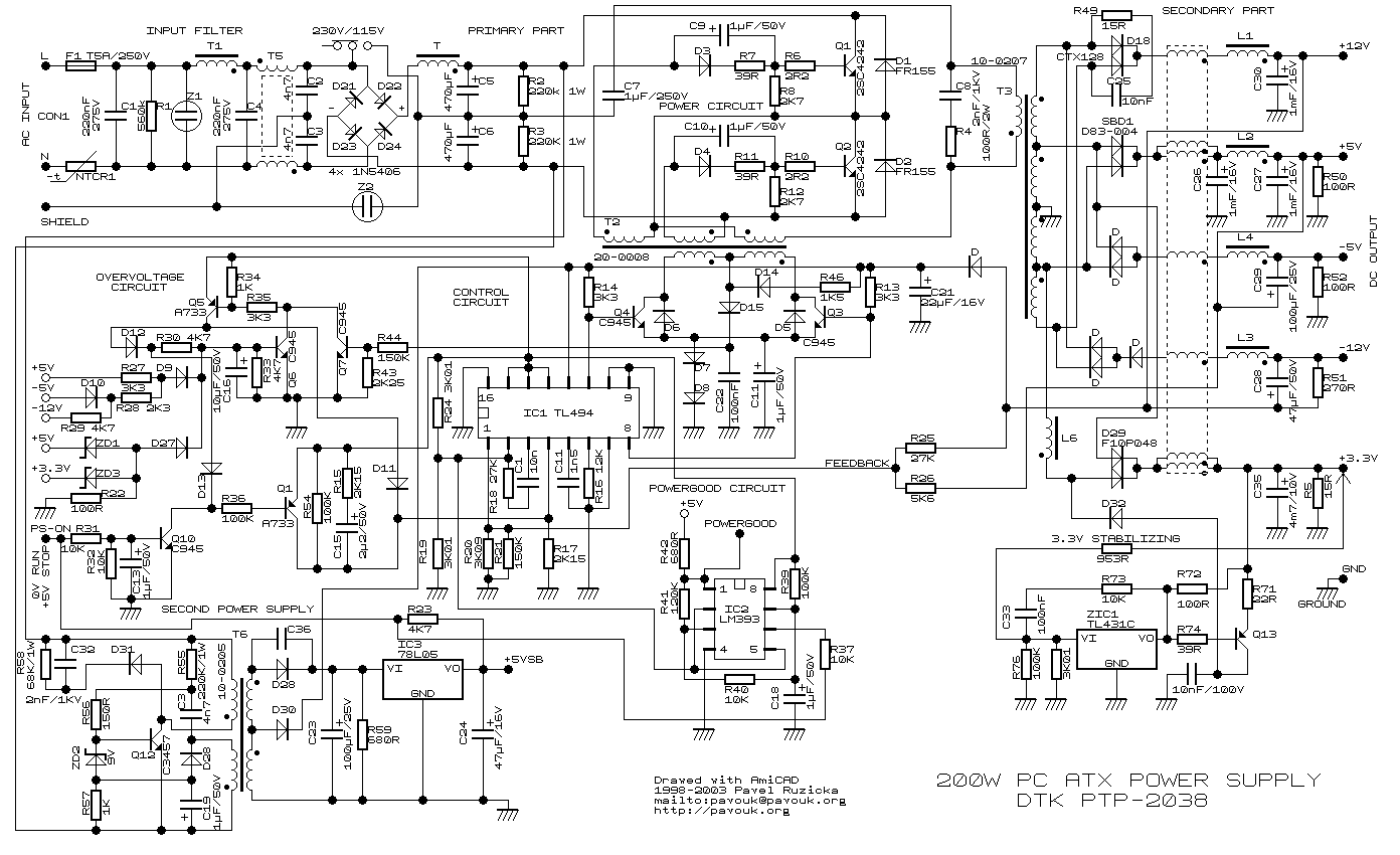

Valakinek ?ez nincs meg kiolvashatóbban ?

Az előző hozzászólás rajzán pl. nincs külön trafó. A korlátozást a vezérlőtrafóra visszacsatolt áram végzi.
Néhányat visszalapozol (talán aug. 17.-ig) és megtalálod nagyobb felbontásban is. Nyomtasd ki ezt a rajzot, vedd magad elé és nézegesd. Ha már érteni fogod minden részegység működését akkor nem fogunk oldalakat teleírni kérdésekkel és válaszokkal.
Itt megtalálod RAR-ba tömörítve a jobb minőségű képet. Keresés: Bővebben: Link

Köszi szépen a kapcsolást. Én az ampert nem akarom szabályozni, akkor csak a TL494 1-es 16-os lábit módositom ? És nekem nincs 0,06 ohm-os ellenállásom, mit csinájak akkor ?
Vegyél pl. 2 db ilyet és kösd párhuzamosan.
Oké, nagyából kész a módósítás, hogy állítható legyen a fesz. Kicseréltem a pufferkondikat, bekötöttem egy 15k-s lineális potmétert szabályzóként. Viszont 0,06 és 1k5- ös ellenálásokat még nem raktam bele. beforrasztottam vissza a hálózati csatlakozót és megmértem a kimenő feszt. A mérőműszer 1 v-ot mutatott miért van ez? A módositási rajzon látok valami olyasmit hogy egy tekercset el kel vágni a földtöl, de nemtudom melyik tekercset.
Beraktam az 1k5 ellenállást. Minél feljebb tekerem a fesz szabájzó potit annál zajosabb a táp. Ez normális? A tl 494 1-es lábáról a földbe vezető ellenállást az eredetit hagytam nem attól nincs fesz a kimeneten ?
Az 1-es lábon levő ellenállás értékét csökkenteni kell, a rajzon levő értékre.
