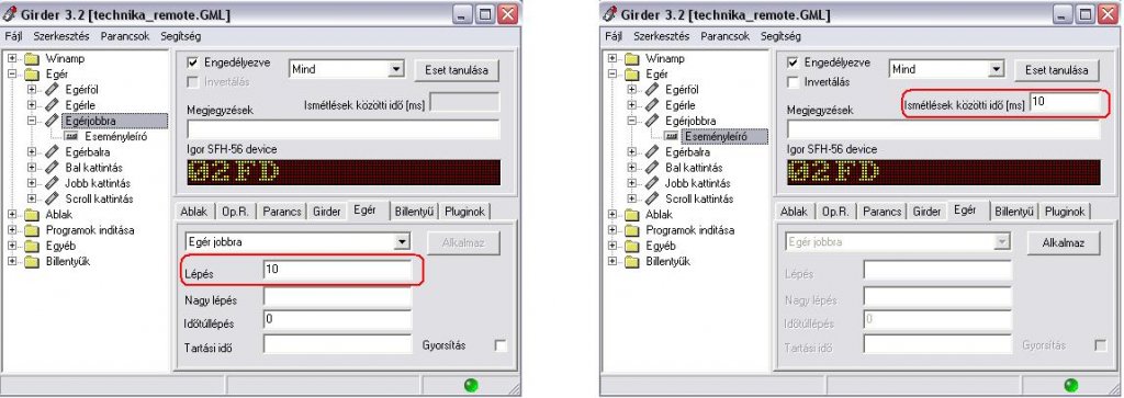

Az lenne a problémám,hogy a Girderben azt betudtam állítani,hogy mozogjon az egér,de nagyon lassan és szaggatottan mozog.
Arra szeretnélek megkérni titeket,hogy segítsetek abban,hogy milyen paramétereket állítsak be.
(#) zenetom válasza davidovics hozzászólására (») Nov 4, 2011 / 1
A "Lépés"-nél tudod beállítani, hogy hány pixelt mozogjon az egér, az ismétlési időközzel pedig, hogy hány ms-onként vegye a jelet (ha pl. folyamatosan kapja a jelet).
A képen lévő beállítással tud a "gyorsan" menni úgy, hogy még ne lépjen egyszerre túl sokat.
(#) davidovics válasza zenetom hozzászólására (») Nov 4, 2011 /
Nos akkor pont jól állítottam be,mert ugyanezekre a számokra jutottam.
Köszönöm a segítséget.
Szívesen, sajnos ennél gyorsabban nem lehet mozgatni az egeret, mert nem tudja olyan gyorsan a Girder venni a jeleket (illetve a távirányító adni).
