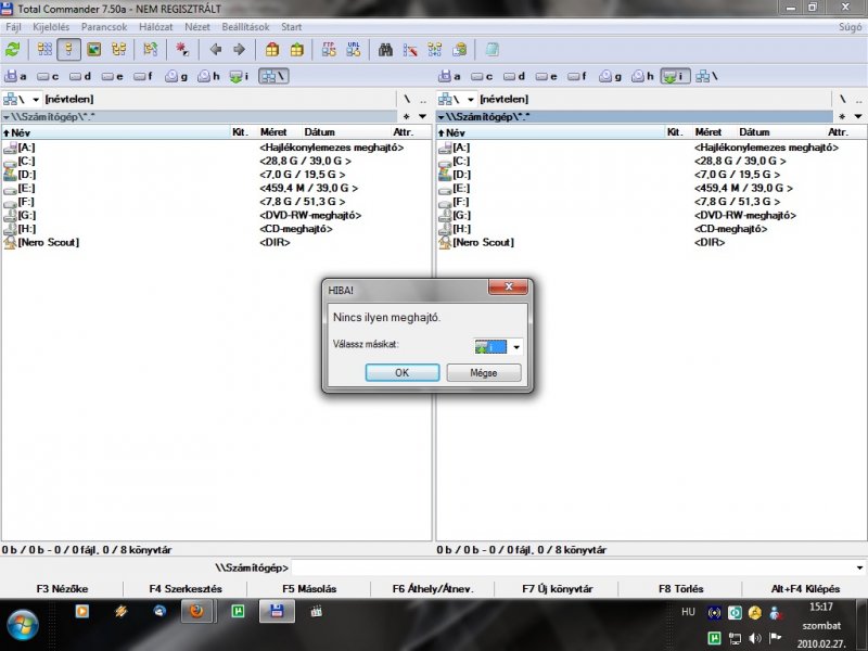

(#) Zola83 hozzászólása Feb 27, 2010 /
Hali! Van egy Kingston 8G penim! A havernál éppen filmet másoltunk rá amikor kiirta, hogy hiba az íráskor, és leállt. Azóta egyetlen egy gép sem tudja megnyitni a tartalmát. A total commander látja, hogy van ilyen meghajtó, de már a sajátgép nem. Viszont ha a total comm-ben rákattintok azt irja, hogy nincs ilyen meghajtó!
Nagyon fontos lenne róla az adatokat lementeni! Már egy csomó progit kipróbáltam, de amejik látta a penit, az nem tudott róla adatot menteni.
Ha valakinek van ötlete plz segítsetek.
Elég fontos cumó van rajta!
Köszi előre is mindenkinek!

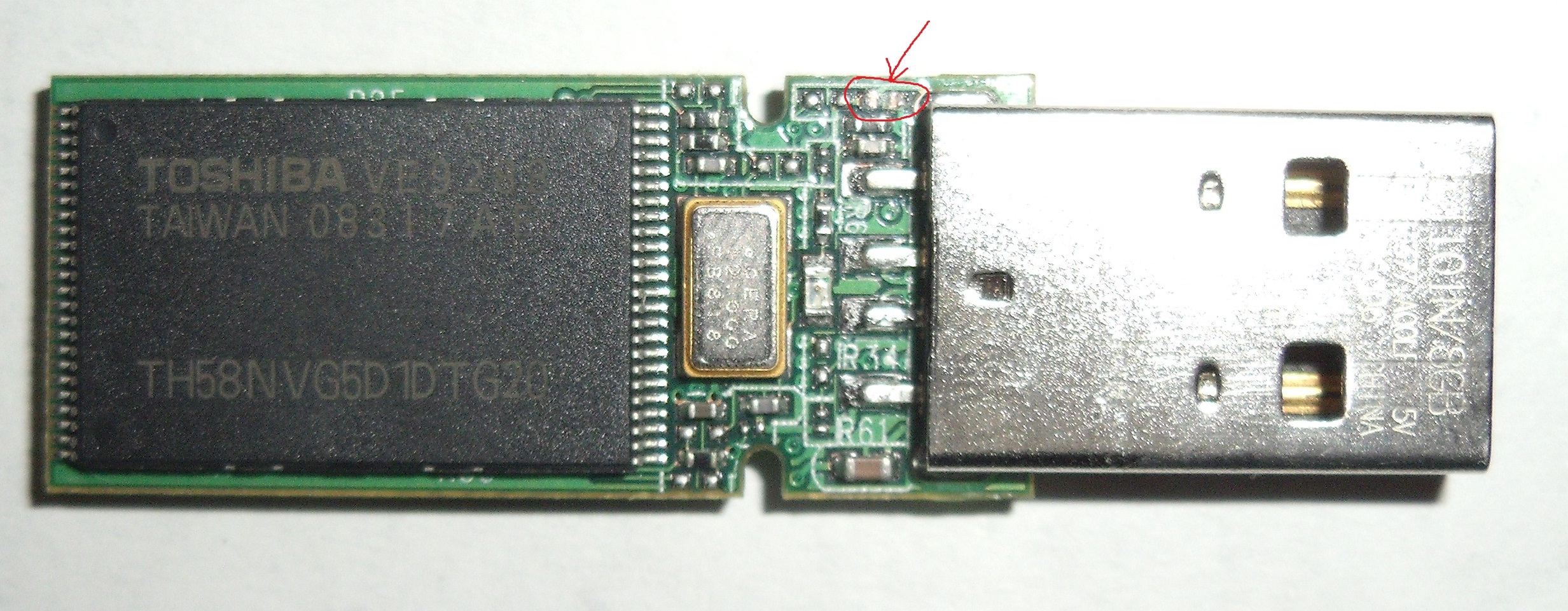

(#) Zola83 hozzászólása Feb 28, 2010 /
Megpróbálom, hátha sikerül!
Most például egész este bennehagytam a gépben, és folyamatosan világit a peni led-e!
Esetleg valami progit nemtudtok ajánlani az adatmentésre??
Azt hiszem megvan a hiba oka! Elvált az egyik alkatrész forrasztása, de mikor szészedtem a penit, kiesett a tokból! Tudja valaki mi lehetett ott??
Itt a kép róla!
