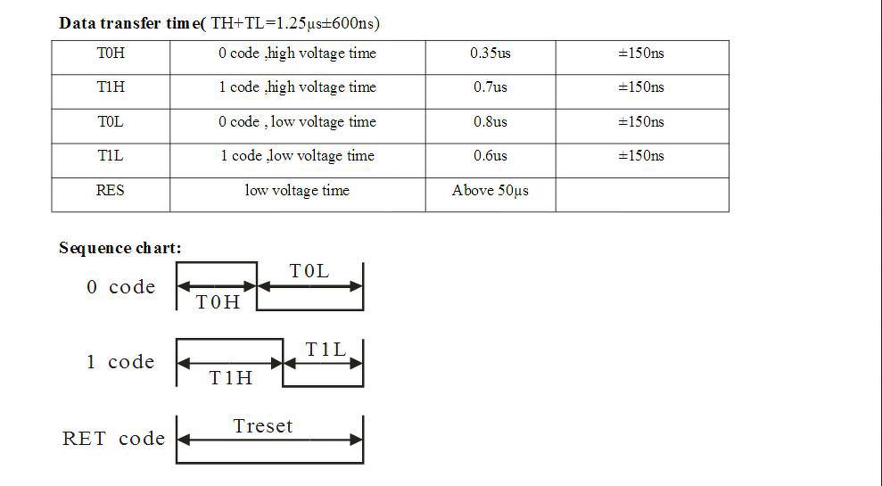

Az adatlapban le van írva, 1 biten egymás után sorosan kell beshiftelni az rgb biteket.
Egyszerűbb meglévő könyvtárat használni, mint megírni persze lehet optimálisabb a saját rutin .

Az időzítéseket pontosan be kell tartani.

(#) sonajkniz válasza kriszrap hozzászólására (») Feb 1, 2018 /
„Az időzítéseket pontosan be kell tartani.”
Ez így van. Az adatlaponbetűrt szórás háromszorosánál már téveszt, és két bit között ne várd ki az 50 mikrosecet, mert azt már új adatnak veszi.

Ha már úgyis szóba került az adatlap. Le vannak írva az időzítési értékek. Ha kiszámolod a megadott toleranciákkal, látni fogod, hogy 700000 bit/sec-től 1100000 bit/sec-ig képes kezelni a bejövő adatot. Ezt én nem nevezném szigorúan betartandó időzítésnek.
De a valóságban még ennél is nagyobb a toleranciája. Ez az adatküldő rutint PIC10F322-esre
írtam, és 16MHz-s órajelen kiválóan viszi a 60 részes WS2812-es ledsort.
Pedig ez már minden határérték alatt van.

(#) Hp41C válasza sonajkniz hozzászólására (») Feb 2, 2018 /
16 MHz PIC10F322 utasítás végrehajtási ideje 0.25 us. A goto -é kétszer ennyi, ha végrehajtja, ill. ugyanennyi, ha átlépi.
A kódod kétféle képen futhat le a 7. sorban levő utasítástól függően:
Ha "átlépi" a goto -t mivel a tesztelendő bit 1.
A 7 .. 14 utasítás végrehajtásának ideje 8* 0.25us, ha a decfsz az ugrásra viszi a végrehajtást, akkor a ciklusban még kétszer 0.25 us lesz a goto miatt. Ez összesen 10 * 0.25us azaz 2.5us.
A WS2812 adatlapja szerint a T1H + T1L = 0.7 (+/- 0.15) + 0.6 (+/- 0.15) us, aminek maximuma 1.3 + 0.3 azaz 1.6 us.
Ha végrehajtja a goto -t mivel a tesztelendő bit 0.
7. utasítás 0.25 us, a 8. -é 0.5 us, a 18...23 lépésé 6 *0.25 us + 2 * 0.25 a goto miatt. Összesen 11 * 0.25us = 2.75 us.
A WS2812 adatlapja szerint a T0H + T0L = 0.35 (+/- 0.15) + 0.8 (+/- 0.15) us, aminek maximuma 1.15 + 0.3 azaz 1.45 us.
Valamit elszámoltam volna?
(#) Hp41C válasza kriszrap hozzászólására (») Feb 2, 2018 /
Szerintem a diagramok érthetők angol tudás nélkül is.
WS2812:
Note: Follow the order of GRB to sent data and the high bit sent at first.
Hevenyészett fordításban annyit tesz:
Kövesd a megadott sorrendet a G R B adatok küldésénél. A magas helyiértékű bitet küld előbb.
WS2811:
Note: Follow the order of RGB to sent data and the high bit sent at first.
Kövesd a megadott sorrendet a R G B adatok küldésénél. A magas helyiértékű bitet küld előbb.

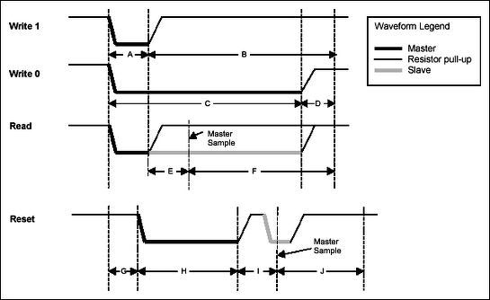

(#) sonajkniz válasza Hp41C hozzászólására (») Feb 2, 2018 /
Nem. Semmit nem számoltál el. Csupán figyelmetlenül olvasol.
Idézném, amit ugyanezen hozzászólásban írtam:
„De a valóságban még ennél is nagyobb a toleranciája. Ez az adatküldő rutint PIC10F322-esre
Ugyanis az 1-Wire rendszereknél a valóságban csupán 2db fontos tényező van.
1. 0 jel küldésénél ne legyen rövidebb a magas inpulzus annál, mint amit a vételi oldal érzékelni tud.
2. 0 jel küldésénél előbb érjen véget a magas inpulzus, mint amennyi a jel kezdetétől a vizsgálatig eltelő idő.
A továbbiakban a rendszer egészen addig vár az újabb jel érkezésére, amíg a reset idő le nem telik.
Ezt több különböző 1-Wire eszközön leteszteltem már. Csak a WS2812-es ledből 3 különböző gyártmányon.
Még annyit tennék hozzá, mer a rutin csak az adásra vonatkozik, hogy két byte küldése között majdnem 4 usec telik el, és az ellen sem emel a WS kifogást.

(#) sonajkniz válasza Hp41C hozzászólására (») Feb 3, 2018 /
Mire gondolsz?
Arra, hogy a standard 1Wire alap magas jelet húz alacsonyra, a WS pedig fordítva? Vagy a jelek aránya nem oké?
Azt már meg sem említi a WS adatlapja, hogy amíg a standard 1-Wire jobbra lépteti a biteket, addig a WS számára balra kell. (Ez utóbbit meg is szívtam, mert nem könyvtári, hanem saját rutinnal dolgozom, és automatikusan jobbra léptettem a biteket.)
De végül is ez lényegtelen. Lényeg, hogy nem mágia az 1-Wire, és mivel meglepően rugalmas és stabil, nem kell tartani a vele való kísérletezéstől.
(#) Hp41C válasza sonajkniz hozzászólására (») Feb 3, 2018 /
Tovább böngészve már rájöttem, hogy tényleg más dologról írunk:
  1. WS2812B Datasheet limits [+/- 150 ns]
  2.  0 - High:  400 ns, Low:  850 ns
  3.  1 - High:  800 ns, Low:  450 ns
  4.
  5. WS2812  Datasheet limits [+/- 150 ns]
  6.  0 - High:  350 ns, Low:  800 ns
  7.  1 - High:  700 ns, Low:  600 ns
  8.
  9. WS2812D Datasheet limits
  10.  0 - High: <600 ns, Low:      ns        Cycle: >1065 ns
  11.  1 - High: >625 ns, Low:      ns        Cycle: >1065 ns
  12.
  13. WS2811 Datasheet limits [+/- 150 ns]
  14.  0 - High:   500 ns, Low:  2000 ns
  15.  1 - High:  1200 ns, Low:  1300 ns
Meglehet, Neked WS2812D típussal megy ez a program. A sima WS2812 nálam nem volt ennyire toleráns.
