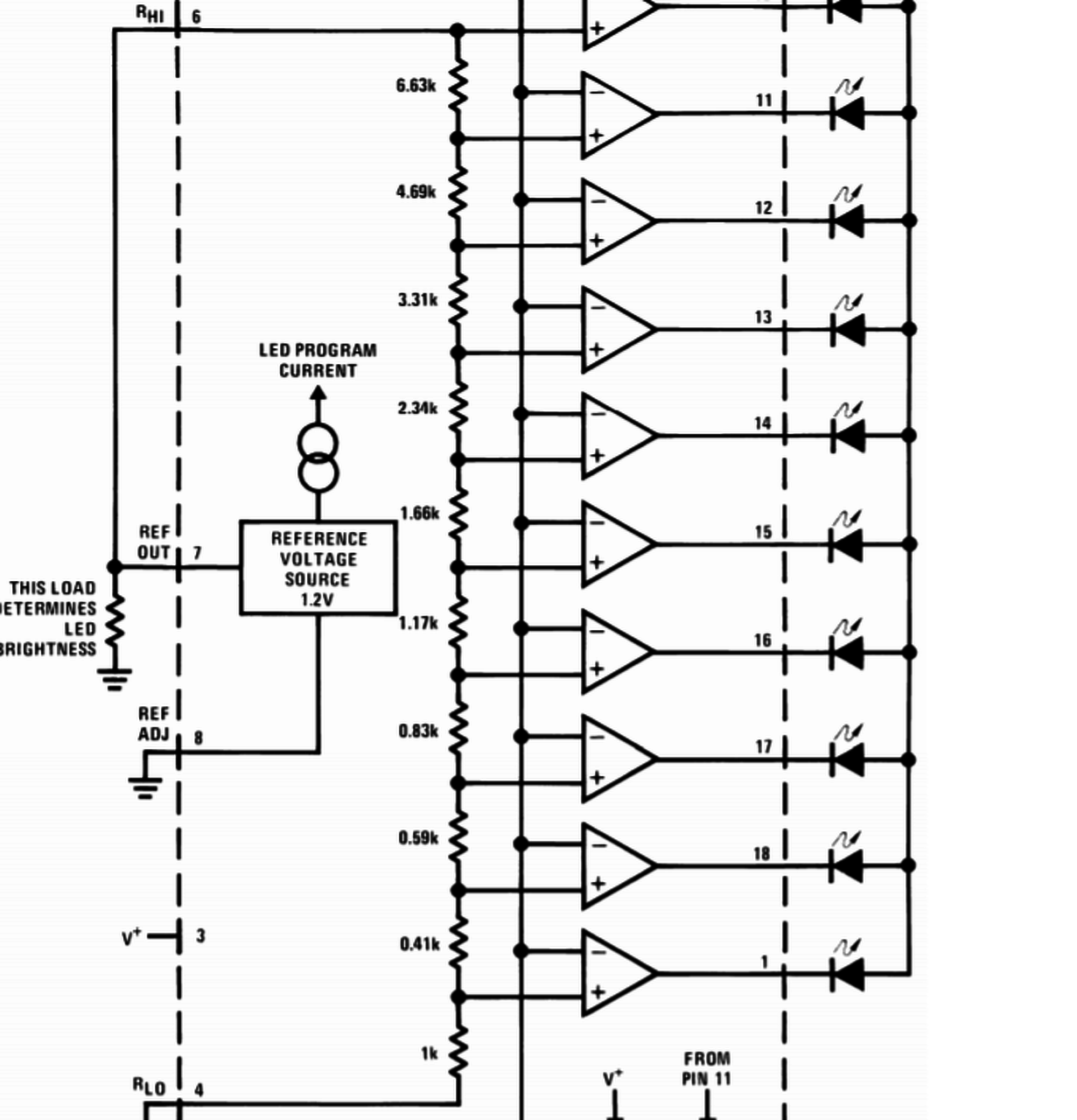

(#) kriszrap hozzászólása Jan 26, 2018 /
Hogy lehetne leprogramozni c be az ellenállásokkal beállított felosztást 8 és 5 ledes kijelzésnél.
Mi az ADC bitértékük kb ??? 0-4 volt lenne a referencia.
Hogyan lehetne kiszámolni???
(#) sonajkniz válasza kriszrap hozzászólására (») Jan 26, 2018 /
Ez az oldal segít kiszámolni a feszültségszinteket, abból meg már kiszámólható az A/D értéke.
(#) kriszrap válasza sonajkniz hozzászólására (») Jan 26, 2018 /
Oh....... baszus tényleg. Köszönöm
(#) proli007 válasza kriszrap hozzászólására (») Jan 26, 2018 /
Hello! Mellesleg az LM3915 adatlapjának 4. oldalán ott van "Threshold Voltage" címszó alatt egy táblázatban a 10V-ra normalizált osztás értékek.

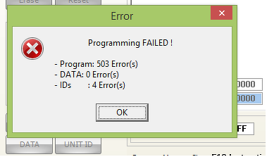

(#) dani9228 hozzászólása Jan 29, 2018 /
Megtudnátok mondani, hogy az alábbi üzenetet miért kapom az égetés során? mikroProg Suite programmal égettem, 12F617-es pic-et. Azt nem értem, hogy a mikroc kezeli ezt a pic-et, azonban az égetőnél nem szerepel ez a típus, és 12f508-nak ismeri fel.
(#) Elektro.on válasza dani9228 hozzászólására (») Jan 29, 2018 /
Van mikroelektronikás programozód?
Mert eszméletlenül drágán adják. Én nem vettem meg.
Maradtam a Pickit -es égetésnél.

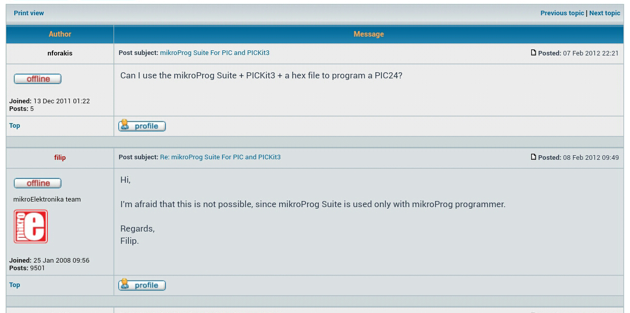

Mint a lenti fórum részletből is kiderül, csak a saját programozójával működik.
(#) dani9228 válasza Elektro.on hozzászólására (») Jan 29, 2018 /
EasyPIC v7-em van
És a MikroC hez van licenszed vagy az ingyenes verziót használod?
Az ingyenes verzió tartalmaz egy 2k fordítási határt.
Teljes verzió, ami a gyári cd-n van rajta.
Akor sajnos nincs több tippem.
Jó sok pénzedbe krülhetett
