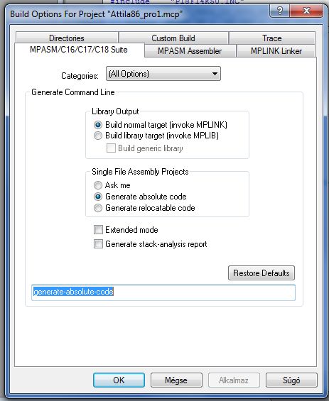

(#) Attila86 hozzászólása Dec 13, 2009 /
Ez mi?
„MPLINK 4.30.01, Linker
Copyright (c) 2009 Microchip Technology Inc.
Error - file './proba_asm1.o', section '.org_0', Symbol '_.org_0_009A' is not word-aligned.
It can not be used as the target of a call or goto instruction.
Errors : 1”
(#) MPi-c válasza Hp41C hozzászólására (») Dec 13, 2009 /
Igen, ez igaz! De, ezt most miért is ajánlod az én figyelmembe? Mondtam ezzel ellentétes dolgot?
(#) watt válasza Attila86 hozzászólására (») Dec 13, 2009 /

(#) Attila86 válasza watt hozzászólására (») Dec 13, 2009 /
Ebbe a fájlba gyűjtögetem az eddigi programocskáimat. A mostani a START4 amire ezt a hibaüzenetet adja.
(A START4 program futófényszerűen villogtatja a LED-eket. Az első LED 1-et "ér", a második kettőt, a harmadik hármat, negyedik négyet stb. Ha lenyomom a gombot akkor eltárolja azt hogy hányas LED világított amikor lenyomtam. Utána megint futófény és megint eltárol egy másik számot gombnyomásra. Ha eltárolt két számot akkor villództatja pár másodperig az összes LED-et, majd "kiírja" binárisan a két szám összegét és tíz másodpercig mutatja, majd kezdődik az egész elölről.)

(#) watt válasza Attila86 hozzászólására (») Dec 13, 2009 / 1
Állítsd be az absolute code módot. Csatoltam egy képet:
Ebben a módban minden memóriával kapcsolatos kiosztást magadnak kell megoldanod.
Ha ezt rá akarod bízni a fordítóra, akkor a másik módot kell választanod és likert csatolnod a projecthez. Mindengyik PIC-hez megvan a linker fájl, keressd a telepedett könyvtárban.
Egyelőre ráérsz absolute kódban próbálkozni.
