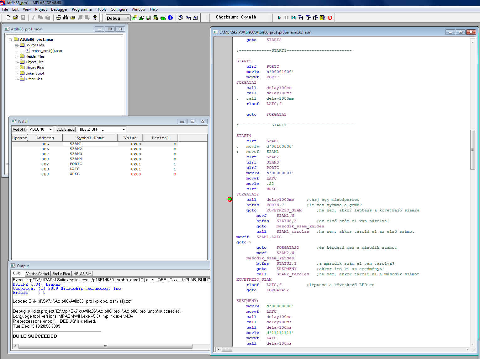

(#) Attila86 hozzászólása Dec 15, 2009 /
Utánaolvastam azoknak amiket írtatok. Ez alapján ét is írtam a programocskámat, de így is nyolcat ír mindig a SZAM1 regiszterbe.

(#) watt válasza Attila86 hozzászólására (») Dec 15, 2009 /
Én ebben a részben nem látok hibát. Csatold a teljes forrást!

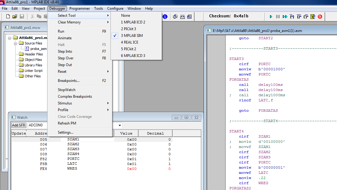

Lefuttattam a szimulátorban, és rögtön kiderült, hogy a btfss W,0 sorban a W-t a fordító nem a W regiszternek értelmezi. A W regiszterre a WREG címkével hivatkoz ott, ahogy a regiszterek nevét kell megadni.
A movf SZAM1,W nem ilyen, de a clwf WREG igen! Remélem érted mi a kettő közötti különbség!
A szimulátort jó lenne megtanulnád, nem olyan bonyolult! Csatolok két képet...
(#) trudnai válasza watt hozzászólására (») Dec 15, 2009 /
Igen, hat ugye a W az egy egyszeru EQU-s deklaracio az INC file-ban, es ha az 0, akkor az a 0-s memoria cimet fogja megcimezni
(#) watt válasza watt hozzászólására (») Dec 15, 2009 /
Most nézem ,hogy a két kép 0bájt lett! ?
Próbálom újra: ... most jó...
(#) Attila86 válasza watt hozzászólására (») Dec 16, 2009 /
Ezt a szimulátort kipróbálom a közeljövőben, mert nem tűnik túl bonyolultnak.
