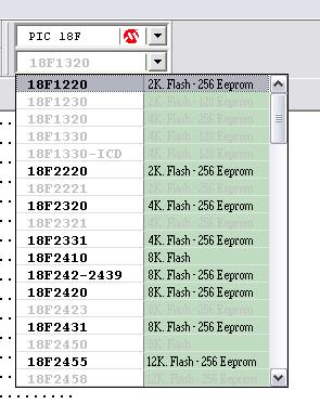

Lenne egy kérdésem a WinPIC800-as programmal kapcsolatban. A képen sok fajta PIC szürke, és ha ilyeneket választok ki, akkor nem csinál semmit a program (nem olvas, nem ír..) Vajon miért?
