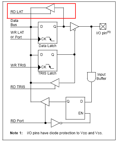

(#) Zsora válasza trudnai hozzászólására (») Feb 4, 2011 /
"Az arnyek regiszter a LATx regiszterek, a PORTx regiszterek arnyekai."
Na, ebben nem értek veled egyet. Miért is lenne a LAT regiszter a PORT regiszter árnyéka?
PORTx: bemeneti tároló (láb aktuális állapota)
LATx: kimeneti tároló (latch)
TRISx: adatirány / a kimenet high-Z állapotú (tri-state)
(#) trudnai válasza Zsora hozzászólására (») Feb 4, 2011 /
Azert, mert a LAT csak az RMW hibak kikuszobolesere lett kitalalva. Tulajdonkeppen a midrange es a baseline csaladoknal megszokott szofteresen megvalositott arnyek regisztereket hivatott hardware-esen tamogatni. Ha megnezed a PORT biteket tovabbra is lehet birizgalni kimenetkent, hisz a LAT csak akkor tolja at az ertekeit a PORT-ba ha a LAT-ba irasi muvelet tortenik -- mindegy, hogy RMW vagy csak W.
De amugy mindegy minek hivjuk ezeket vegulis, lenyeg, hogy ertsuk hogyan mukodik es mikent kell hasznalni.
(#) icserny válasza trudnai hozzászólására (») Feb 4, 2011 /
„Tulajdonkeppen a midrange es a baseline csaladoknal megszokott szofteresen megvalositott arnyek regisztereket hivatott hardware-esen tamogatni.”
Ez azért nem egészen így van, illetve nem ebben rejlik a különbség, hiszen a mid-range mikrovezérlőknek is van kimeneti adatregisztere. A LATA, LATB stb. bevezetésével tehát a kimeneti oldalon nem raktak be újabb regisztert. A különbség csupán annyi lett, hogy a beolvasási útvonalat választották ketté, s LATA címen a kimeneti adatregisztert, PORTA címen pedig a lábak állapotát olvashatjuk.
Ez a kettéválasztás természetesen a read-modify-write utasítások olvasási ciklusában is érvényes, ezáltal megoldja a korábbi RMW problémákat.
Írásban azonban semmi különbség LATA és PORTA írása között, ugyanazt a kimeneti adatregisztert írják. Ezt kifejezetten írja is valahol az adatlap, de a sematikus áramköri felépítésből is látszik.
(#) trudnai válasza icserny hozzászólására (») Feb 4, 2011 /
Pont ez az, hogy eddig nem volt regiszter a latch-hez rendelve, az csupan egy buffer volt azodaig. Azzal, hogy lere hoztak egy regisztert nem valtoztattak meg az adat utvonalat, hiszen a portrol tovabbra is tudsz olvasni meg ha kimenetnek van beallitva is -- ez a resze pontosan ugyanugy mukodik, mint a midrange-eknel. Azonban ha a LATx regisztereket olvasod, ahogy mondtad a latch-et olvasod a port helyett -- magyaran bevezettek egy uj regsztert aminek mas az olvasasi utvonala es a celja.
Abban termeszetesen igazad van, hogy a latch ott van mindket csaladban es, hogy airaskor minden esetben ezt a latch-et irja -- ezt rosszul irtam.
(#) watt válasza icserny hozzászólására (») Feb 4, 2011 /
Áramkörileg a Data Latch környékén valóban nem lelhető fel különbség, ezen én is meglepődtem, de ki lehet olvasni a LATx-et is(ami nem más, mint a Data Latch tartalma)! Itt lesz az eltérés az RMW terén, mert ha PORTx-re írsz, akkor a PORTx-et olvassa be kiírás előtt, ha LATx-re, akkor a LATx tartalmát! Belátható, hogy a két módszer eredménye a kimenet valós szintjétől függően nem feltétlenül lesz azonos! Igazad van, hogy nincs külön regiszter a régihez képest, de nem mindegy, hogy mire írsz!
Közben megértettem, hogy ezt hogy értetted:
„Írásban azonban semmi különbség LATA és PORTA írása között, ugyanazt a kimeneti adatregisztert írják.”
A teljes porta írási folyamatban nem mindegy mit írt, de valóban csak az írási részben nincs különbség, csak ezt elég nehéz elválasztani ezért értettem félre!
Mielőtt teljesen elbeszélnénk egymás mellett, tisztázzuk már, hogy ki mit ért regiszter, latch és buffer alatt!
Egy meghatározás szerint a regiszterek a CPU gyorsan írható/olvasható, ideiglenes tartalmú, és egyszerre csak egy gépi szó feldolgozására alkalmas tárolóregiszterei.
Amikor tehát azt mondom, hogy a mid-range vezérlőknek is van kimeneti adatregisztere, akkor azon pontosan azokat a tárolóegységet kell érteni, amit te latch-nek, illetve buffernek nevezel. Tehát regiszter mert címezhető, írható és tárolja az adatot. Csak visszaolvasni nem lehetett, mert helyette az adatvonalak állapotát lehetett látni, ami csak akkor tükrözte a kimeneti adatregiszter állapotát, ha a TRIS regiszter megfelelő bitjének beállítása ezt írta elő.
A LATA "regiszter" bevezetése csupán annyit jelent, hogy a korábban is meglevő adatregiszter egy tri-state kapu segítségével rá lehet kapuzni az adatbuszra (lásd a mellékelt ábra pirossal megjelölt részét). Ezt szerintem nem tekinthetjük új regiszter implementálásnak, hiszen nem jött létre új tárolási egység, csak az amúgy is meglevő tároló olvashatóvá tételét szolgálja egy kapuáramkörrel.
(#) icserny válasza watt hozzászólására (») Feb 4, 2011 /
„Akarom mondani: A teljes portra írási folymatban nem mindegy mit írsz(PORTx, LATx), ...”
Na, akkor javítsunk rajta még egyet! Csak az olvasási ciklust is tartalmazó műveleteknél (R, vagy RMW) nem mindegy, hogy PORTx, vagy LATx.
Egy movwf PORTA vagy movwf LATA között nics különbség. A bcf PORTA,1 vagy bcf LATA,1 között nyilvánvalóan van, hiszen RMW művelet. Sajnálatos módona bitenkénti logikai műveletek is ez utóbbi kategóriába esnek, hiszen a port olvasása nélkül nem lenne előállítható a végeredmény.
