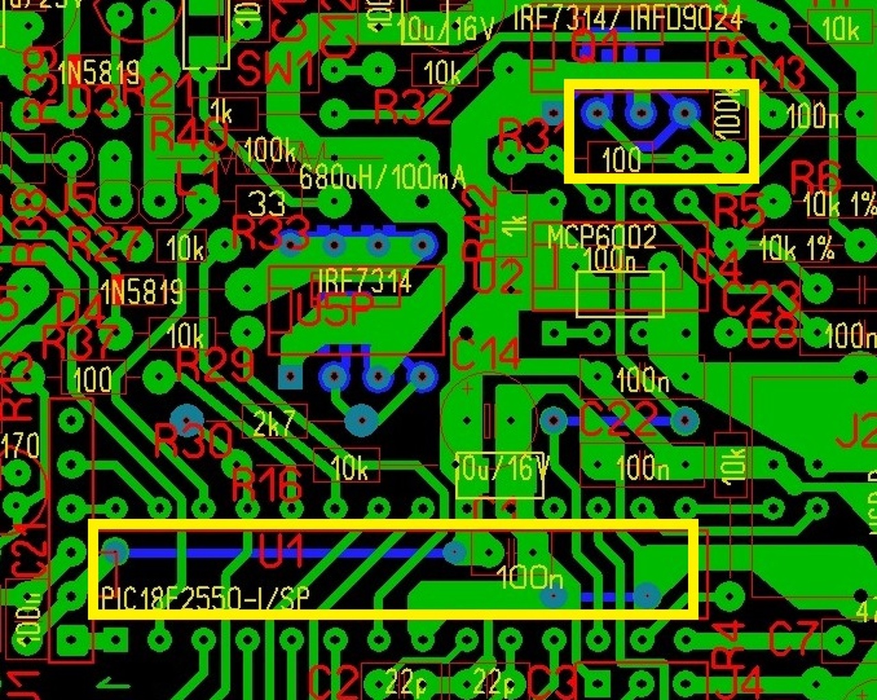

(#) Mircsof válasza Hp41C hozzászólására (») Jún 13, 2014 /
Köszönöm a listát sokat segített, így 5 óra alatt sikerült elméletben mindent hiánytalanul megrendelni!
Tanulmányoztam a nyákot, és feltűnt pár dolog amit nem teljesen értek:
- az a két átvezetés a pic alatt a forrasztási oldal felől vagy a pic tokja felől kellene legyen?
- a pic alatti rövidebb átkötés (képen jobb oldali) szükséges egyáltalán? Az a vezetősáv össze van kötve alapból nem? Vagy az ilyen "biztonsági" okokból van?
- a C1-et (100nf) a pic alá kellene valahogy bezsúfolnom vagy az a másik oldalra kell kerüljön?
- végül az IRF7314 fet adapter kártyája zavart meg, mert a nyákon a Q4 2-es és 4-es lába össze van kötve, de van ott 1 kék vonal (képen sárgával bekereteztem), ami az adapter kártyán nincs. Rossz helyen keresem vagy az oda felesleges?
Remélem nem kérdeztem sok baromságot.
(#) Hp41C válasza Mircsof hozzászólására (») Jún 13, 2014 /
1: A PIC alatti és a többi átkötés egyoldalas kivitelnél az alkatrész oldalon vezetett szigetelt vezetékkel valósítható meg.
2: Szükséges minden átkötés, az a rövid átkötés a föld vezeték impedanciáját hivatott csökkenteni. Az USB B csatlakozó háza is egy föld átkötés.
3: A C1 egy aprócska kerámia kondenzátor, ami elfér a DIP foglalat résében. Ha ez a megoldás nem tetszik, akkor a DIP tok fölött a forrasztási oldalon elhelyezhető helyette egy SMD1206 kivitelű kondenzátor. Sok helyen szerepel a furatszerelt és az SMD 100nF párhuzamosan - csak ez egyiket kell beültetni, de ki-ki azt a fajtát ültesse be, ami neki tetszik...
4: Az IRF7314 -ek 2. és 4. lábai a forrasztási oldalon is (zöld) össze vannak kötve. Csak az SMD tokot használóknak segít, ha a panel nem furatfémezett - egy-egy átvezetás megspórolható.

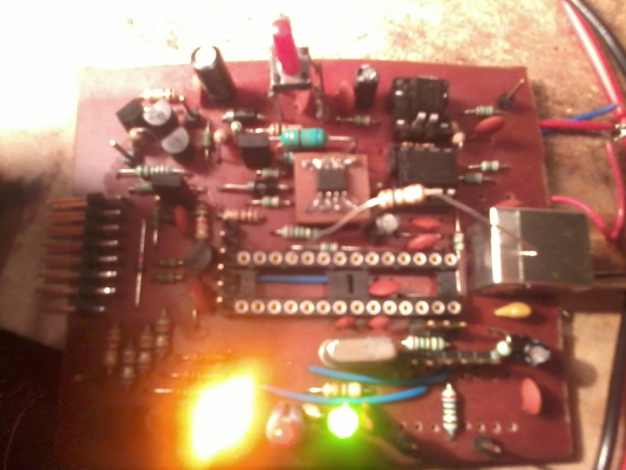

(#) Mircsof válasza Hp41C hozzászólására (») Jún 28, 2014 /
„Tegyük helyére az U5P-t. Kapcsoljuk be a Vdd_GTG tápot a kontroller 25. kivezetésének földre húzásával (100 Ω). A potenciométerrel állított feszültségnek az ICSP Vdd kivezetésén is meg kell jelennie (kb. 0,2 .. 0,3V –tal kevesebbnek a Schottky dióda miatt).”
Ezzel a résszel megvolnék, ha zárom az ellenállást megjelenik a beállított érték egyben világit a sárga led! És ellenőriztem az előző pontok alapján is.
„Ellenőrizzük a Vdd_TGT mérését is a kontroller 3. lábán. Bekapcsolt Vdd mellett a PGC, PGD és az AUX jelek is vizsgálhatók.”
25. láb földre húzva (100ohm) 3. lábon semmi jel, 27-28-as láb (PGC, PGD) szintén semmi GND-hez képest mérve (AUX lábat nem sikerült beazonosítanom ).
A zöld led folyamatosan világit (elméletileg úgy is kell működjön).

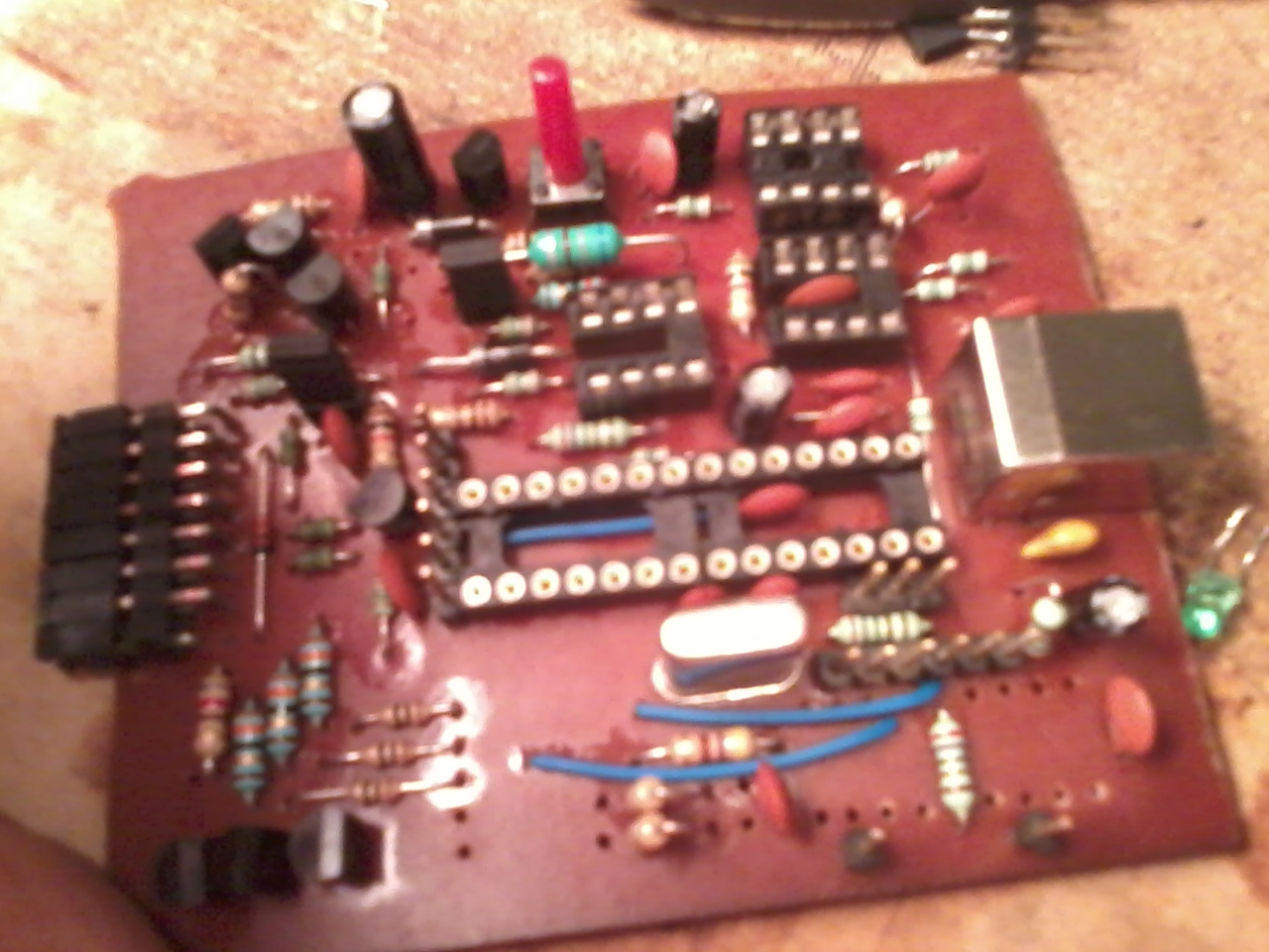

(#) Mircsof válasza Hp41C hozzászólására (») Jún 29, 2014 /
Soha többet nem nézek mobilon nyák tervet, ennyi ostobaságot még nem irtam mind az előző 2 hozzáoszlásomban.... Ezekért elnézésed kérem!! Csak kicsit bekattantam, hogy majd kiugrik a szemem úgy nézem és nem látok sehol se zárlatot elkötést és mégis valami nem stimmel.
Eltávolítottam a Q4-et J5 lezárása után Vpp csatlakozóponton (ICSP) 2,96V van, a kontroller 2. lábán 1,22V ez kb. 36%
Vdd 3,29V az U5P kivezetésein 3,5V ez normális.
Q4 hibás lenne? Merre keressem a hibát?
A mobilomba szerelt két megapixeles csoda akármilyen fény és távolság variációval is próbáltam nem akart "éles" képet csinálni.
A hozzászólás módosítva: Jún 29, 2014
(#) Hp41C válasza Mircsof hozzászólására (») Jún 29, 2014 /
Az 1.22V már jó. A +V_tgt jelen mérhető feszültség a PIC 13. lábára adott feszültség kétszeresével egyezik meg. Vedd le a J5 -ről a sapkát, tedd vissza a Q4 -et. A Vpp -t már a PICkit2 V2.61 programmal is tesztelheted.
Visszaraktam a Q4-et. Kontroller 2. lábán 0,24V a Vpp-n 2,11V van. Ez nagyon nem 36%.
„A +V_tgt jelen mérhető feszültség a PIC 13. lábára adott feszültség kétszeresével egyezik meg”
3,26V a Vpp 1,72V van a kontroller 13, lábán. Ez jónak tűnik.
A C19 alatti mérőpontnál 0,7V mérhető(Q4 a helyén J5 nyitott).
