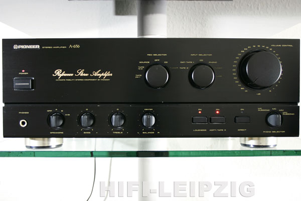

Sziasztok!Szeretnék tanácsot kérni tőletek!
Van egy Pioneer A-656 tipusú stereo erősitőm,nemrég kezdett rosszalkodni.Mikor a hangerő szabályzó potméteren elkezdem növelni a hangerőt (ugy hogy a zene nem szol csak kapja a jelet a cd lejátszóról), a bal oldali hangszóró recseg (enyhén de zavaró).
Először azt hittem a hangszórómmal van gond de miután rákötöttem a jobbos hangszórót a bal oldalra az is recsegett,és kipróbáltam más hangszóróval a bal felén mindig recsegést hallottam.Talán a hangerő potméterrel lehet a gond?Remélem nincs nagy baj.
Előre köszönöm a választ!
(#) Imi65 válasza kovacs.d hozzászólására (») Jan 2, 2009 /
Elég valószínű, hogy ez poti gond. Egy jól irányzott befújás kontaktsprével, és - egy darabig - a gond letudva.
(#) kovacs.d válasza Imi65 hozzászólására (») Jan 2, 2009 /
Gyanítottam én is.Köszönöm a segítséget!
