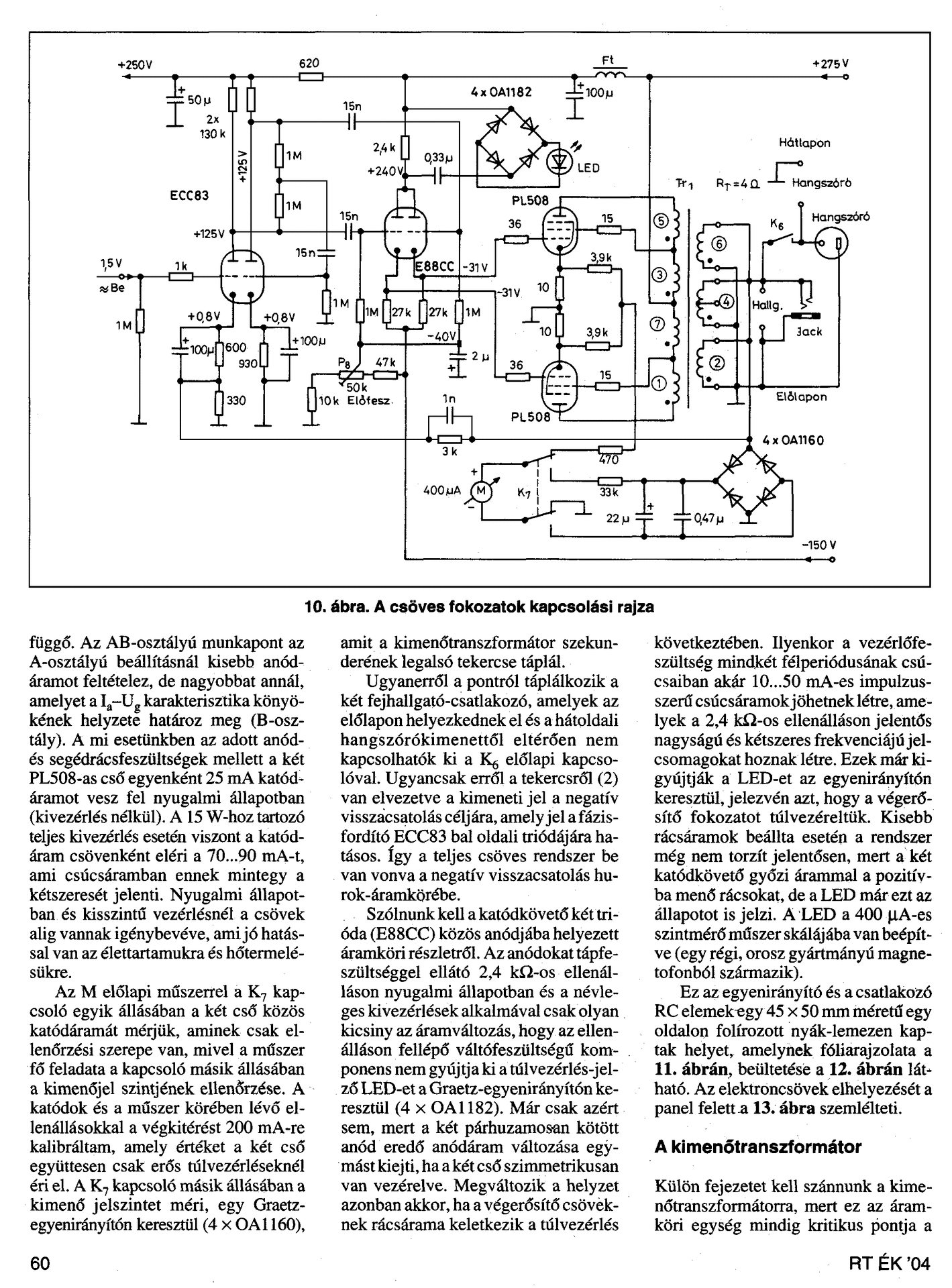

Sziasztok. PL 508-al építettem egy erősítőt,de nincs adatom a Raa-ra. Tudna valaki segíteni a kimenő transzformátor méretezésében, esetleg tekercselt már kimenőt PL 508-hoz?
Gondold át még egyszer.
Azt írod, építettél egy erősítőt. PL508 csővel lehet sokfélét építeni. Honnan szedted össze a kapcsolási rajzot, egy, vagy két csőből áll? Forrás, kapcsolási rajz van? Te látod, mit csináltál, mi nem, mert nincs látnok köztünk, vagy legalábbis nagyon kevesen vannak. A kristálygömb ilyen kevés adat alapján nem működik megbízhatóan.
Egyértelműbb lenne, ha az az "Raa" Ra-a vagy csak Ra lenne.
Az Raa -ból gyanítom (mégha nem is írta helyesen) hogy valami ellenütemű hangfrekvenciás végfok lenne. Biztos nem adóvégfok.
XND:
A PL508 adatai igen hasonlóak a PL509 re, úgyhogy ennek a kimenőtrafója jó lesz ide is.
A PL509hez hamarabb találsz adatokat.
