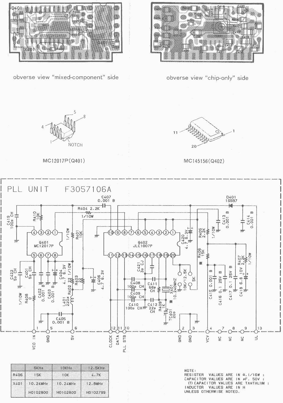

Ez talán segít, vagy megerősíti elképzelésedet...A YAESU2008-nak a PLL egysége.

(#) ha1drp válasza Medve hozzászólására (») Jan 1, 2008 /
Ügyesen meg van oldva a szűrő * R406 *
