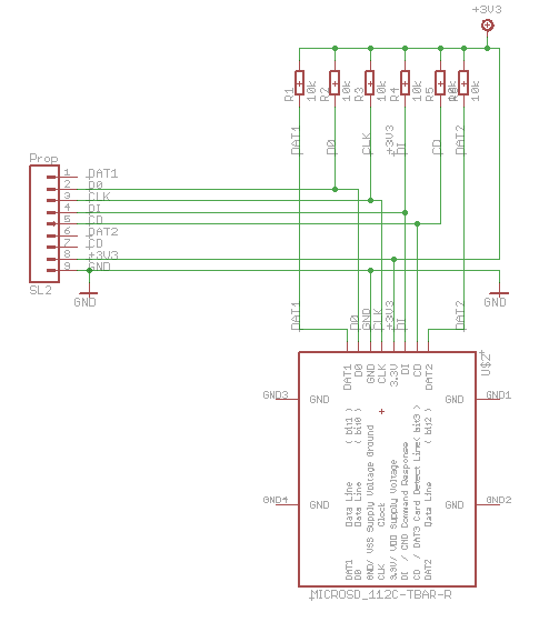

(#) HERC válasza kameleon2 hozzászólására (») Máj 14, 2013 /
Figyi!
Molex MicroSD hinge slot
Ehhez nem csináltál még véletlenül Eagle lib-et?(6.x)
Csak találtam a panelemen 4 szabad lábat.Úgyhogy vettem 2 ilyen
microSD foglalatot ami "hinge coveres" , igaz nincs ráírva hogy
molex lenne, de első rámérésre a távolságok jók.
Ha lenne neked ilyen és megosztanád velem(ünk) az tök jó lenne.
Nem kéne most azzal kezdenem hogy rajzolni hozzá.
(Mert azért csak csinálnék hozzá egy kis panelt.)
(#) kameleon2 válasza HERC hozzászólására (») Máj 14, 2013 /
Szia! De - sajnos . Azért sajnos, mert a gyakorlatban amikor cserélgetni kell a kártyát - megszívtam vele. Egy icipici forraszanyag odakerült a forgóponthoz, mert ugye kézzel más forrasztani - így a zsanér kicsit feszül. Nagyon nehezen tudom a kártyával lezárni. Hogy lásd kivel van dolgod - mailban ígértem - de legyen - közzéteszem, bár én az Attendet rajzoltam meg (HESTORE), de szerintem nem igazán lesz különbség:
(#) HERC hozzászólása Máj 14, 2013 /
Köszönet a többiek nevében is. Nekem kicsit máshol vannak a burkolat forrfülek.
Sd card series pinout and understanding
Ezek szerint (microSD Pinout SPI mode) 1-es 8-as lábra nincs szükség.Azt nem értem akkor
a parallaxoson minek a felhúzó? Mondjuk mindegy megcsinálom aztán max nem teszem fel rá
az ellenállásokat és úgy kipróbálom szerintem még a CLK/CS-re se nagyon kell.
Szia! Én egy az egyben másoltam a Parallaxét, kivéve a kártya vizsgálatot - azaz nem detektálom, hogy van- e kártya vagy nincs. Amúgy a panel tesztelve van - azaz spi módban tökéletesen működik..
