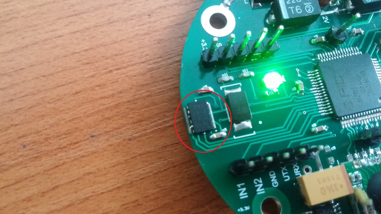

Nem javasolom a nyákot laparni!Ha felszakad akkor megéred majd kijavítani.Tűhegyes pákával inkább a procira forraszd,vagy ha megy az a láb valamelyik padra a nyákon akkor oda'
Nem megy padra , közvetlen az LGA tok alá megy.
Na megy ez a vacak. Az volt a baj ,hogy le kellett mosni alaposan a fluxot (vezet) ez kicsit bekavart az jeleknek.
Jó ez a cucc, már azt is érzékeli ha ráfújok a nyákra
Egyébként Ő az. 5x3mm LGA tok
Holnap folyt köv.
Érdemes lemosni sok kellemetlenségtől megkíméli az embert! Hiába a nem vezető flux ha szennyeződéssel keveredik akkor vezethetnek a maradványok de inkább kapacitív lesz tőle az áramkör mi meg tud viccelni.A lényeg,hogy megy! Várom a további fejleményeket! Jól haladsz
Az a flux amit adtál az kajakra vezető. Mérd meg ohm mérővel, csak lestem mikor megmértem egy cseppet. Aztam megnéztem a sajátom is, az más fajta, jobban folyik de az is ugyanúgy vezet.

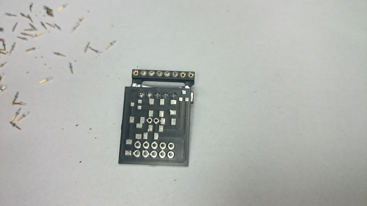

Arra gondoltam hogy az öcsipanelt a rotorral nem a mostani tüskesorral oldanám meg hanem precíziós tördelhető tokkal és akkor forrasztás nélkül is le lehetne venni a rotort.
A mostani tüskesorral is lehetne bontható de szerintem nem elég erős ezért akarom cserélni. De van egy kis gond, Nem találok ilyen tüskesort aminek mindkét fele tüske sehol. A baj hogy a nevét sem tudom így nehéz keresni. Esetleg valaki? Ebayon keresgéltem csak Ilyenhez kéne mindkét felén tüskés : Bővebben: Link Esetleg más jobb ötlet? közben meglett Bővebben: Link A hozzászólás módosítva: Máj 11, 2016

Idézet: „Persze a kvarcos hiba nem oldódott ,még meg , csak belső RC ről képes 200MHz re.” Na ez is megoldódott. Szintén a flux maradványok miatt nem rezgett jól a kvarc. Ezennel késznek nyilvánítom a rotor HW szinten. Most már ideje lenne megforgatni.... A hozzászólás módosítva: Máj 11, 2016
Valóban vezet a flux...Ha felforr akkor utána mgnő az ellenállása de lehet így is a kis távolságokban pár száz kilohm..
Igen és ha marad egy kicsi ami nem forrt fel forrasztás közben na az betesz a kommunikációnak meg ilyesmiknek mint rezgőkör , még a led driverek is néha hülyeségeket írtak ki , ez is ettől vot. Lemosás után minden hiba megszűnt egy csapásra
A két panel bontható összekötésére van esetleg valami jó ötleted? A prec. tokos jó ,de nem az igazi az sem mert túl eltartja a két panelt egymástól. Igazából csak a preci. tok kéne és 0.5mm es tüskék műanyag nélkül de ilyet nem találtam. A hozzászólás módosítva: Máj 11, 2016
Azt hiszem megtaláltam.
Ilyen cucc kell egy marékkal : Bővebben: Link és ez bemehet tövig a precíz foglalatba. Már csak olcsón kell szerezni. A hozzászólás módosítva: Máj 11, 2016

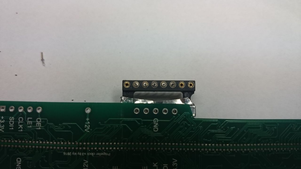

Én az öcsire tenném be a precíziós foglalatot majd kéne olyan tüske mi belemegy jó passzentosan. Beforrasztanám az öcsibe a foglalatot beledugdosnám a tüskéket rátenném a rotort és leforrasztanám .egy papírlap azért kéne a tüskékre nehogy beleforradjon alul az aljzatba forrasztáskor.Az öcsin mekkora a furat a foglalatnál?
0.85mm a furat. Az a baj hogy csak drágán találtam tüskét.
A ha érdekel tudok küldeni két sor ilyet ingyen és bérmentve
Köszönöm a felajánlást de sajnos nem lenne jó. Ha összetolom a tokkal akkor túl magasra tartaná a rotort. Olyan tüske jó csak amit lent linkeltem be (amin nincs műanyag)
Mire nem jó egy ősrégi proci 0,4 mm a tüske 4mm hosszú mi pontosan illeszkedik a precizíós ic foglalatához. Azzal beforrasztva 4,5mm a távolság a két nyák közt.
A hozzászólás módosítva: Máj 12, 2016
ez is jó de én is találtam megoldást. PCMCA csatlakozó PCB felé néző lábai ,szintén szétszedve 0.5x0.5mm es szögletes hosszú erős tüske Úgy szorul a tokban mint a fene. Viszont a te megoldásod jobb mert van pereme. könnyebb dolgozni vele.Mindjárt szétkalapálok egy procit kipróbálom mert a 0.4mm kevésnek tűnik. 0.5mm kéne.
Akkor úgy csinálnám,hogy.. levágnám a négy ötös hüvelysort mit be akarok forrasztani,leregasztanám aluszalaggal majd a töskéket belenyomnám még belemegy. Ezután betenném a helyére mind a négyet és rátenném a rotort is és összeszorítva beforrasztanám először az öcsibe az aljzatokat majd ha az kész és jól felfekszik ugyanígy a rotort is. Nem számít ha nincs perem majd lesz mivel a leragasztott aluszalag olyan hőhidat képez,hogy ez ki fog alakulni az ónból A két 12v egyes csatit majd csak a végén tenném be ha a négy ötös sor már tökéletesen illeszkedve be van forrasztva..
