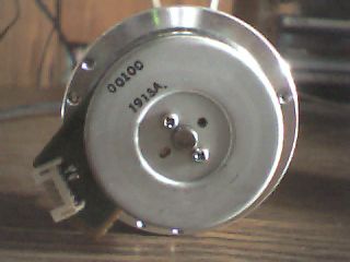

Sziasztok. Kezdő vagyok még, de olvastam, hogy video motorokról már volt szó itt kicsit régebben.
Szeretném beindítani pár motorom, de nem megy.
Remélem tudtok segíteni.

(#) janocsi válasza c27 hozzászólására (») Nov 30, 2008 /
Szia C27!
A motorjaidat valóban nehéz lesz beínditani a képek alapján. Az 1. és 3. képen látható motorod az az úgynevezett CAPSTAN motorok családjába tartozik. Ezek a motorok előre-hátra is tudnak forogni, igy sokkal bonyolultabb elínditani őket. Kell hozzá 12V DC, 5V DC, 2.5V DC, és csak tipus szerint tudod, hogy melyik tápfesz hová csatlakoztatható a panelre.
A 2a/2b motorról még ennyit sem lehet tudni, mert nem derül ki, hogy a meghajtó IC rajta van-e a penelen, vagy nincs. (Videofej-motor!).
Szia.

(#) c27 válasza janocsi hozzászólására (») Nov 30, 2008 /
Köszi.
A videofej motoron rajta van a vezérlés csak nagyon kicsibe. Alig látszik, de nem akartam szétszedni.
Azt olvastam, hogy próbálgatni kéne, de nem akarom össze-vissza, nehogy valami károsodjon.
Valami tanáccsal el tudsz látni?
Az az igazság nézegettem a vezérléseket, de nekem kicsit bonyolúlt. Sajnos kivezetés is van rajta bőven.
Ha valaki felismeri őket vagy netalán neki is van hasonló, az kérem segítsen.
