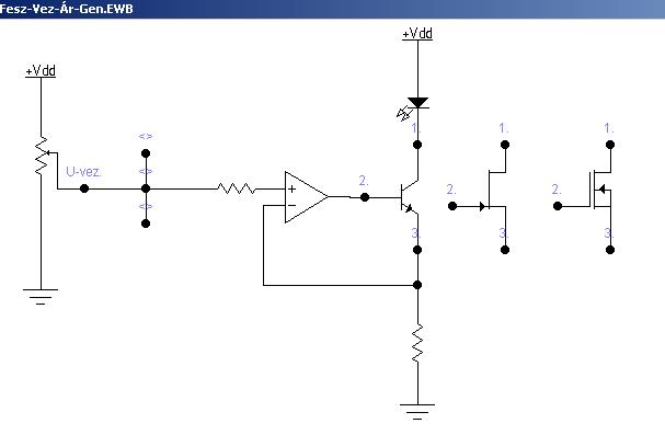

(#) ocalibra hozzászólása Okt 25, 2007 /
Én egy mennyezetbe épített "égboltot" szeretnék csinálni RGB ledekből...
20 rgb ledre gondoltam, de nem akárhogy:
Lenne egy kis vezérlő doboz, ahol lehetne állítani külön az R/G/B összetevőket. Két lehetőség van: analóg/digitális módon.
A digitális szimpatikus nekem: minden összetevőnek (r,g,b) lenne 2 db nyomógombja, amivel mondjuk egy 1-7-es skálán lehetne állítani le/fel az áramerősséget. Lenne összetevőnként egy 7 szegmenses kijelző is.
Nem tudom hogyan induljak el!?
A vezérlő egységet esetleg még összedobom a 7 szegmenses kijelzőkkel együtt, és arra gondoltam, hogy R/G/B-nként adna ki magából a vezérlő doboz 1-1-1 jelszintet, amit továbbadnék egy következő egységnek, amely ebből a 3 jelből vezérelné mind a 20 rgb led egyes összetevőit.
De hogyan csináljam azt, hogy a kiadott jelszintnek megfelelően hajtsam meg a ledeket(azon belül is az egyes összetevőket) a megfelelő árammal? Tranyókkal? Hogyan csoportosítsam a ledeket? Mert azt nem tehetem, hogy 1-1-1 nagyobb teljesítményű tranyó viszi mind a 20 led 1-1-1 összetevőjét! Ekkor ha jól sejtem nagyon eltérnének a színek, nem!? Mondjuk 3-as csoportokban kellene a ledeket meghajtani, nem?
Hogyan induljak el?

(#) _JANI_ válasza ocalibra hozzászólására (») Okt 26, 2007 /
„De hogyan csináljam azt, hogy a kiadott jelszintnek megfelelően hajtsam meg a ledeket(azon belül is az egyes összetevőket) a megfelelő árammal?”
PL. Ledenként egy-egy feszültségvezérelt áramgenerátorral. Így a vezérlési teljesítmény kicsi, és a ledek sem hatnak egymásra a független áramgenerátorok miatt.
(#) ocalibra válasza _JANI_ hozzászólására (») Okt 26, 2007 /
Ez most nekem kicsit új Mi az alkatrészek típusa?
(#) _JANI_ válasza ocalibra hozzászólására (») Okt 27, 2007 /
R-be: 1-100K
R-munka: Led max áramához kell méretezni.
Tranyó: PL BC337-338
OPA: Valami alacsony tápfeszültségüt. PL: LM393.
Vagy esetleg fetes bemenetüt érdemes választani. PL: TL071-074.
De lehet, h. az LM324-es is megfelelne.
(#) _JANI_ válasza _JANI_ hozzászólására (») Nov 27, 2007 /
Elkészült a működőképes prototípus.
Az áramkört itt nézheted meg.
Itt pedig az átdolgozott scemát tekintheted meg.
Remélem segít egy kicsit ez az áramkör. Vagy marad az inpulzusszélesség vezérléses megoldás.
De ez a kapcsolás "villogásmentes"... :yes:
