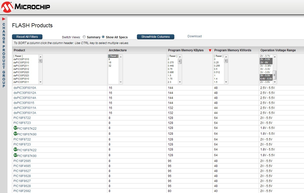

(#) Bonca válasza pajti2 hozzászólására (») Jún 13, 2013 /
Van feszültségre szűrési lehetőség: a Show All Specs-et be kell jelölni, és máris van feszültségtartomány oszlop.

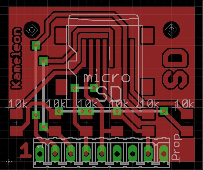

(#) kameleon2 válasza _vl_ hozzászólására (») Jún 15, 2013 /
Szia! Van más megoldás is az SD kártyára. Én is a HEstore-os foglalatot használom, de a mellékelt ábra szerint. Azaz fel vannak szépen pakolva mellé az spi-hez szükséges ellenállások és egy 10 pólusú csatlakozóra van kivezetve. Ez lehet tüskesor, szalagkábel csatlakozó stb. Ugyanezt használják a kínai (és nem kínai) fejlesztőkészleteknél is, azaz készen is kapsz 1-2 dollárért ilyen panelt. Nekem sokszor gyorsan kell, így cnc-vel nyomok egyet, ha elfogy, de a foglalat az említett HEStore-os. Így akár abszolút rezgésmentes elhelyezést is biztosíthatsz neki, maximum a szalagkábel fog rezegni, de erre is lehet jó megoldásokat találni. kínai nem kínai
