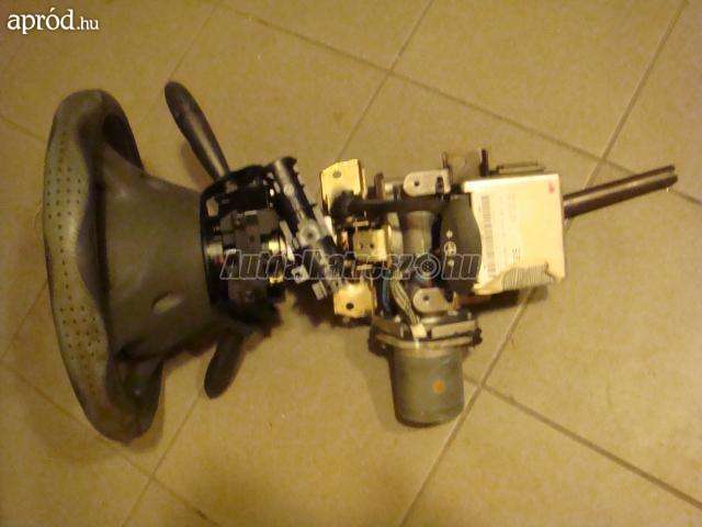

Egy olyan kérdésem lenne hogy, Fiat Puntó 3-ba hol találom a légzsák indító szenzort?
Válaszokat előre is köszönöm.
(#) go-cart válasza tikal0 hozzászólására (») Dec 22, 2013 /
Szevasz!
Ha lehet hinni, ennek a fotónak, amit a neten találtam, akkor a kormányoszlopon van, de rá is van írva, hogy "airbag sensor", egy nagyjából, fél tenyérnyi alumínium kocka forma!!

(#) roka válasza go-cart hozzászólására (») Dec 30, 2013 /
Már ne haragudj , de ez az elektromos kormányszervo vezérlő elektronika és a szervo motor ami a kormányoszlopon van .
