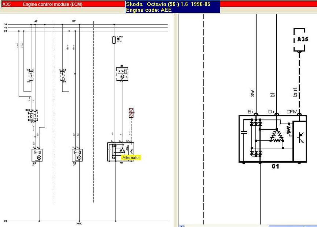

(#) VIM válasza mtomihun hozzászólására (») Jan 3, 2016 /
Szia! Én nem vagyok autószerelő és nem is értek hozzá olyan szinten, amilyen szinten más halandó elvárná egy autóvillamossági szerelőtől ..... Én csak annyit akartam volna mondani ezzel a sorozattal, hogy milyen értékekre kell odafigyelni a szabályzásnak és, hogy ez nem a fesszabályzóra van bízva hanem a motorvezérlőre. Mindegy, hogy ki találta ki ezt a rendszert (német) de a lényegét tekintve a motorvezérlő mondja meg az akku állapotát figyelemmel kísérve, hogy mikor mekkora legyen a gerjesztés mértéke a hőmérséklettől függően. Télen bizonyára maximális vagy ahhoz közeli lesz ez az érték .... hisz tudjuk jól, hogy nem a téli hideg hanem a nyári nagy meleg viseli meg az akkut csak azzal majd előbb-utóbb télen fogunk szembesülni.
(#) Szabó Gábor hozzászólása Jan 3, 2016 /
Központi egységet szeretnék betenni kocsiba.Hova kössem a távkapcsoló egységet hogy működjenek a zárak?Eddig kulccsal mentek most szeretnék betenni egy távkapcsolós egységet.
(#) mtomihun válasza VIM hozzászólására (») Jan 3, 2016 /
Igen, van köze a motorvezérlőnek is a feszültséghez, de ez mitsem változtat az eredeti kérdésen, mégpedig, hogy mennyi legyen a töltése a kérdéses octaviának!
14-14,4V között kell lennie alapjáraton is! Legfeljebb, ha sok fogyasztó van bekapcsolva, akkor lehet kisebb.
A képen vw család terhelésmanagementjéről van pár szó.
