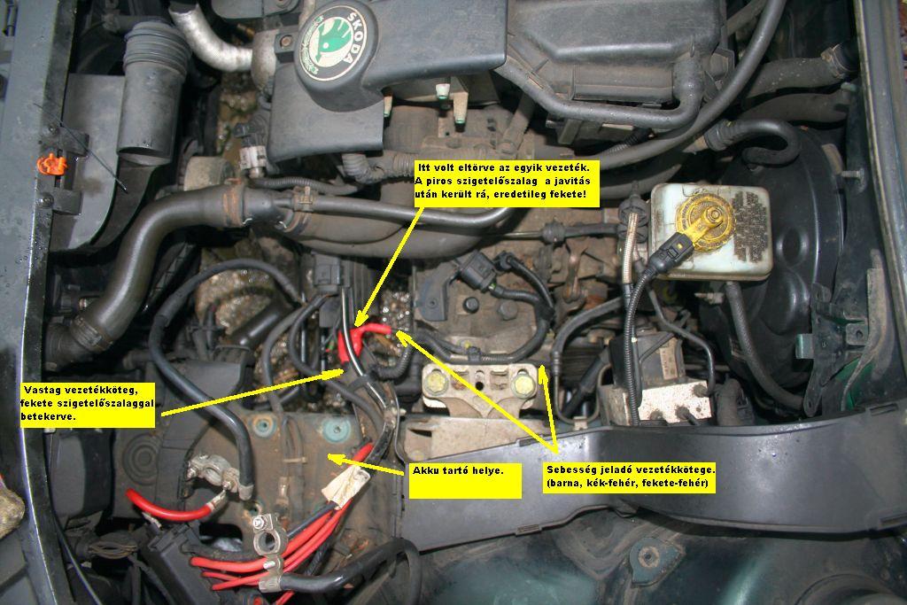

(#) VIM válasza every hozzászólására (») Ápr 2, 2013 /
Szia! "Takeit"-nek valami hasonló problémája volt nem is olyan régen itt és a megoldás nála így nézett ki javítás után.
