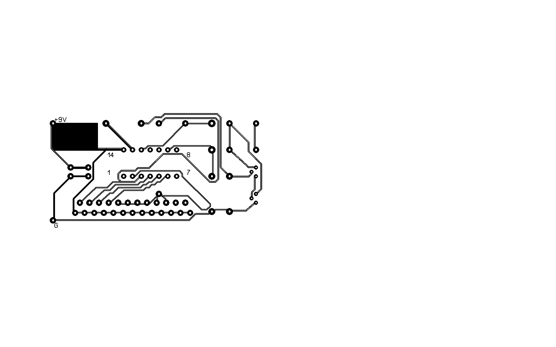

Lenne egy kérdésem! Terveztem egy nyákot 4 - essel de amikor lementem képként akkor a vonalak és a légvonalak is látszanak ami igen vékonnyá változtatja a vonalakat. Mellékelem a képet hogy egyértelmübb legyen. Szóval hogyan lehet eltüntetni a légvonalakat hogy csak a sima vonalak látszodjanak?
Ne képként exportáld hanem nyomtasd ki olyan progival ami pdf-be nyomtat és nem a nyomtatóra. Úgy hivják Pdf creator, legalábbis amit én hasznákok. Akkor a nyomtatásnál kijelölöd melyik réteget szeretnéd nyomtatni, oszt had menjen.
