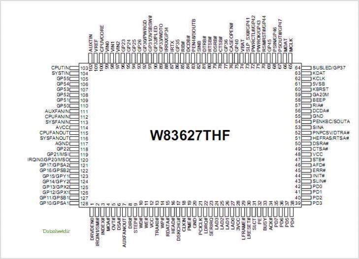

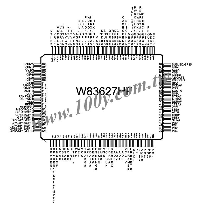

De egy kicsit melegszik a stabilizátor. A CoreCell felirat, a chip hűtőjén van. Azt a hűtőt már leszedtem, hisz az a chip is gyanús volt. Csak nemtudom hogy most akkor mejiket is cseréljem? A Winbond IC-ből van de a kis chip-ből nincs. Te cserélted azt a chip-et?
(#) djseed1 válasza mizsei.robi hozzászólására (») Okt 8, 2013 /
Majdnem megvolt a Winbond IC csere, de megálltam. Az IC-k száma ugyanaz csak a végén THF, a cserealkatrész pedig HF-AW felirat van a számok után.
Ahogy néztem a két IC bekötési diagramját, mintha ugyanaz lenne, de valami különbség mégis csak lehet!
Most mit tegyek? Cseréljem vagy ne? Vagy egye fene, ennek az alaplapnak már úgyis mindegy?
A mellékelt képeken látható! 1 kép a THF, második a HF-AW

(#) kadarist válasza djseed1 hozzászólására (») Okt 8, 2013 /
A tokozás alakja a más, egyébként ugyanaz mindkettő.
(#) djseed1 válasza kadarist hozzászólására (») Okt 8, 2013 /
Ránézésre, ugyanaz a tokozása, mármint méretben. De lehet hogyha a helyére teszem akkor fogom észrevenni hogy nem ugyanoda esnek a fegyverzetei ahogy a panelen van!

(#) _vl_ válasza djseed1 hozzászólására (») Okt 8, 2013 /
Nem ugyanaz a két IC belseje. Keress adatlapot, mindkettőhöz van, már a feature-lista felsorolásából látni fogod, hogy nem szó szerint ugyanaz van bennük.
(#) djseed1 válasza _vl_ hozzászólására (») Okt 8, 2013 /
Már rájöttem hogy nem ugyan az a kettő. Csere megvolt de a hiba maradt. Ezért visszakerült az eredeti IC. Csak nemtudom hogyan tovább!
