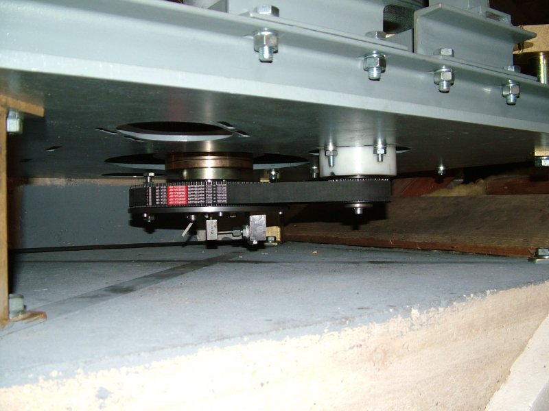

(#) gaspa hozzászólása Máj 28, 2011 /
Mostanában élég mélyen szántottatok,de utóbb szó volt a tetőtéri rögzítésről,a tető fölötti szélkerekemet már láttátok most a tetőtéri rögzítésről csináltam pár képet.Az első képen nagyjából minden látható,első ránézésre kusza,de valójában nem az.Hosszában négy szarufa van vasakkal összekötve és koszorúba betenozva,fogópántok szintén vassal erősítve és a két középső szarufa hosszában is megvasalva(ezt utólag csináltam egy komolyabb vihar tesztelés után).az egész talpa 2t vasbetonba lerögzítve.Közben felszereltem az áttételeket,a második képen az alsó kerék a Savoniusé a felső nagyobb kerék a H-rotoré.A harmadik képen a Savonius kétfelé bontott áttételének első fokozata,a köv.képen a második fokozat már a generátorra megy.Ennek vákonyabb lehet szíja,a generátor fogaskereke aránylag olcsón változtatható.Az 5. képen egy profi erőmérő,amit kölcsön kaptam,így egy régi restanciámat letudom.A generátor indítónyomatéka 1,2Nm,a savoniusé a teljes áttétellel és generátorral együtt 12Nm,így kb.2-3m/s-nál indul.Megkaptam az invertert is,csináltam egy provizórikus mérési összeállítást,(6.kép)de még nincs adat.Az inverter 50-100v között MPPT-ik,kb. 4m/s-nál léphet be,20-1200W között képes betáplálni,ha lessz pár adatom,megírom.
Két kép még lemaradt,a képek sorszáma nem biztos,hogy jó nem tudok a sorrendre rájönni,bocs talán ki lehet találni.
(#) Barret válasza gaspa hozzászólására (») Máj 28, 2011 /
Így ránézésre profi munka!
(#) JQJ válasza gaspa hozzászólására (») Máj 29, 2011 /
Az alsó betonlapba menő 8 állványcsavar a kritikus, ha állványcsavar.
A tetőszerkezetet még nem vibrálta meg?
Mit lehet mondani róla? csendes? kis hangja van? zajos?

(#) gaspa válasza JQJ hozzászólására (») Máj 29, 2011 /
Először is köszönöm az elismeréseket,az mindig jólesik.
Az alsó 8 csavar M20 nagyszilárdságú,gyakorlatilag a 2t betont a 45-ös fallal együtt föl lehetne vele emelni,egyébként sok ponton van még rögzítve,amik rásegítenek egymásra.A 3m-t kiálló 5m2-es kerék miatt tonnás erők munkálnak,mivel a faszerkezet rugalmas(ami azért nem hátrány)nagyobb szél esetén pár mm-t mozgatta,mint említettem ezért merevítettem meg utólag a két középső szarufát.Különben teljesen hangtalan és vibrációmentes,ez sokminden miatt van így pl.:a 3 lapát,lassú fordulat,fogasszíjhajtás,a közbenső áttétel danamidba van csapágyazva,generátor gumibakon és nem utólsó sorban a csapágyak olajban futnak.Ha megnézed a 2. képet,az kerék küllős,alul lefenekelve kb.1l olaj van benne meg egy kis fogaskerék szivattyú,egy fordulatra 1/4cm3 olajat nyom fel vékony rézcsövön a legtetejére,ahonnan lefolyik mind a 10 csapágyon keresztül a kis tartályba.Ez bonyolultnak hangzik,de ezt az oszlopot nem lehet lehet lehajtani és csapágyat cserélni.
(#) JQJ válasza gaspa hozzászólására (») Máj 30, 2011 /
Nem kritizálni akartam (előtte sem)!
Látszik a gondos kivitelezés is és az átgondolt konstrukció is!
Az épület (tető) kivülről hogy néz ki? Sokan kopognak be, hogy rákérdezzenek?
Mennyivel nyúlik a gerinc fölé?
(#) gaspa válasza JQJ hozzászólására (») Máj 30, 2011 /
Nem vettem kritikának,csak mert kérdezted válaszoltam rá.A 279. oldalon van külső kép róla,3m-t nyúlik ki,így nem engedélyköteles,még bejelentési kötelezettség sincs(sok önkormányzatnál akadékoskodnak,de ne hagyjátok magatokat lerázni,csak akkor lehet gond,ha a helyi építési szabályzat kifejezetten tiltja).Azért én bejelentettem és így van róla hivatalos papírom,sohasem lehet tudni a hivatalokkal.Nagyon sokan becsöngetnek,legalább 20-ra vehettem volna fel megrendelést,de nekem 30év vállalkozóként bőven elég volt,arról nem is beszélve,hogy ma már a vállalkozót potenciális bűnözőnek veszik és úgy is kezelik.
