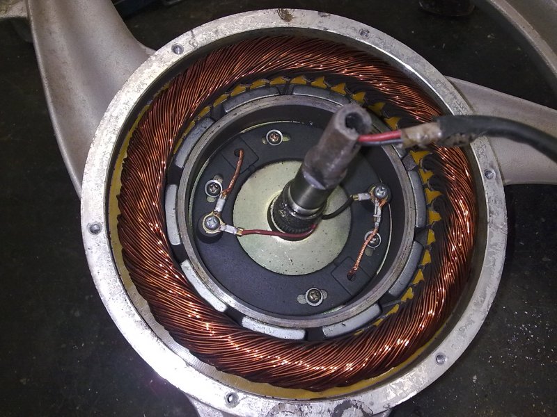

(#) Töröcsik Tibor hozzászólása Márc 22, 2012 /
Megmértem mit ad le egy elektromos kerékpár motor.
Azzal az áttétellel ahogy van.
.Jó erős tekeréssel kijött 30v,lazán tekerve meg 10-15v.
Szerintem szélgenerátorhoz jó lenne,fék is van hozzá így már az is megoldható.A többi kreativitáson múlik.
Ha több időm lesz hozzá is fogok a megépítéséhez.
Am alig tudtam széthúzni,kegyetlen erős benne a mágnes!Motor
