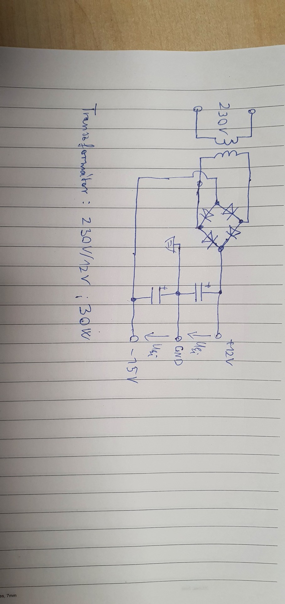

Van esetleg valakinek egy jó kapcsolási rajza egy egyszerű kettős tápegységről?
Ami egy ebben a témában(tápegység) kezdő számára egy kis utánna járással könnyen értelmezhető és megépíthető.
230V AC-ból szeretnék +12 illetve -12V DC-t csinálni.

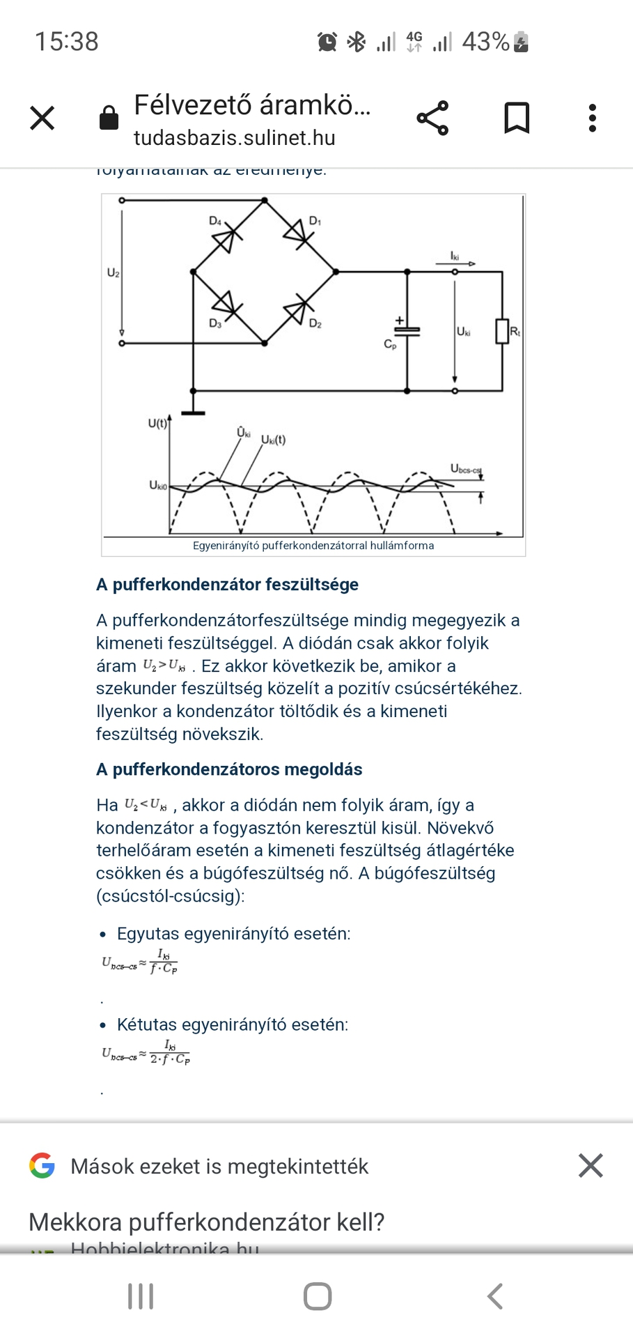

Találtam is neten egy alapkapcsolást, ez alapján rajzoltam meg amit szeretnék elkészíteni. A bugó feszültséget meddig érdemes megengedni a maximális áram esetén?
A csatolt képlet alaján számolnám ki, gondolom a legjobb a minnél kevesebb, de nyilván az ember nem akar túl sok pénzt elkölteni egy pufferkondenzátorra. Bár gondolom ez attól is függ, hogy milyen célra használnánk a tápegységet.
(#) Lacika válasza LMartin2000 hozzászólására (») Aug 29, 2022 / 1
Így nem lehet +/- előállítani. A kimeneten olyan 8 volt a +/- közt 16 lesz, a terheléstől függően és a nulla folyton el fog mászni és nem terhelhető, a hullámosságról nem is beszélve.
Mint ahogy jani1987 írta:
"1db trafó, 2 kondenzátor, 2 darab dióda."
A rajzodon 4 van, ez így csak egyenirányít. Neked a feszültséget meg kell dupláznod, hacsak nem középleágazású a trafód.
(#) proli007 válasza LMartin2000 hozzászólására (») Aug 29, 2022 / 1
Hello! A jobboldali kép megoldása megfelelő. Azt ne feledd, hogy a kondi a váltófeszültség csúcsértékére töltődik, tehát jóval magasabb lesz mint 12V, ha a váltó annyi is.
A veszteségek, a diódák nyitófeszültsége (kb. 2*0,7V)és a trafó feszültségesése a terhelésre (függ a trafó teljesítményétől is).
A hullámosság megengedhető értéke az alkalmazás függvénye. Ökölszabályként stabilizátor alkalmazásánál kb. amperenként 1000uF, nélküle pedig 2200..4700µF a szokásos puffer értéke.
De hullámosság számításához van segédlet. Műszerrel mérve a DC feszültség plusz a hullámosság középértékét fogod mérni.

(#) proli007 válasza proli007 hozzászólására (») Aug 29, 2022 /
Bocs, marhaságot írtam! Én osztott trafónak láttam a képet, vagy annak szerettem volna látni. Még jó hogy Lacika szólt érte, utólag is köszönöm! Sajnos így nem jó kettős tápnak.

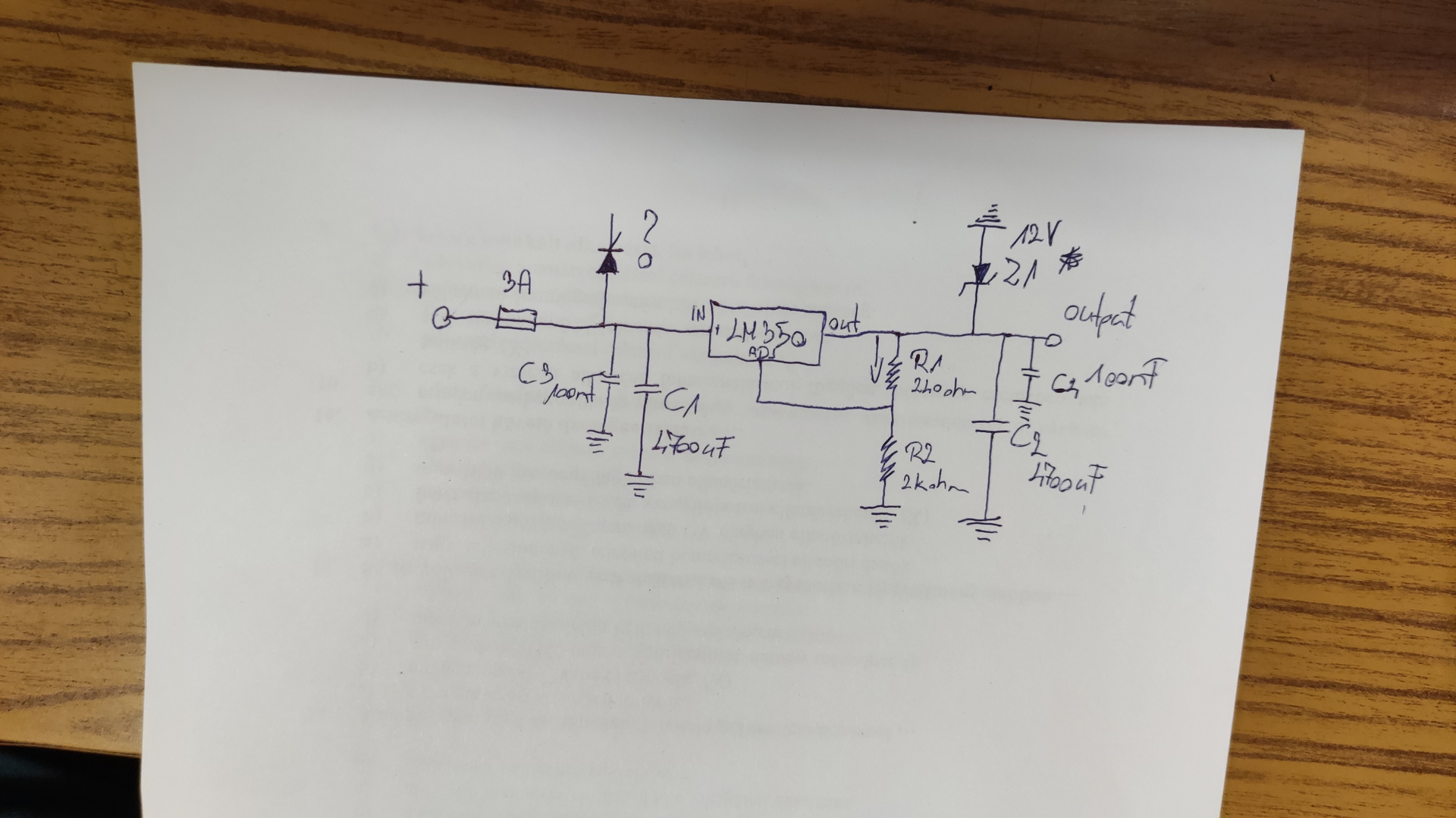

(#) proli007 válasza lobbooo hozzászólására (») Aug 30, 2022 /
Ilyesmi áramkörrel megoldható. Csak a biztit és a tirisztort az LM350 elé célszerű kötni, a 12V-os zénert pedig az LM350 kimenetére.

(#) LMartin2000 válasza proli007 hozzászólására (») Aug 30, 2022 /
Igen én is észrevettem, h a rajzom így nem teljes, aztán utánna olvastam az osztott trafónak, ha jól értem két szekunder tekercs van egymás mellett amiken azonos feszültség indukálódik (esetemben 12-12V-t), és akkor ha jól értem a 230/12V-os trafónál a 12V ugyanúgy az effektív értéket jelenti mint a hálózati 230nál, igaz?
(#) Lacika válasza LMartin2000 hozzászólására (») Aug 30, 2022 /
Most akkor milyen trafód is van???
A kérdésed második felére a válasz : igen.

(#) lobbooo válasza proli007 hozzászólására (») Szept 6, 2022 /
Szia! Segíts nekem légyszives a kapcsolásban. Rajzoltam egy vázlatot, nem tudom, hogy jól kötöttem e be a zenner-t, a tiristort meg fogalmam sincs, hogy hogy kell. Tiristor-ból mindegy a típus? Mert a linkelt oldalon lévőt nem tudom megrendelni itthonról.
