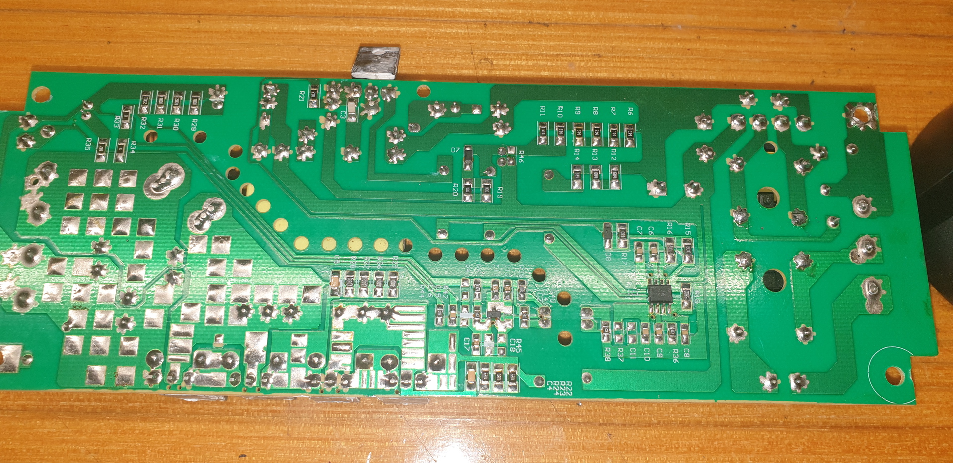

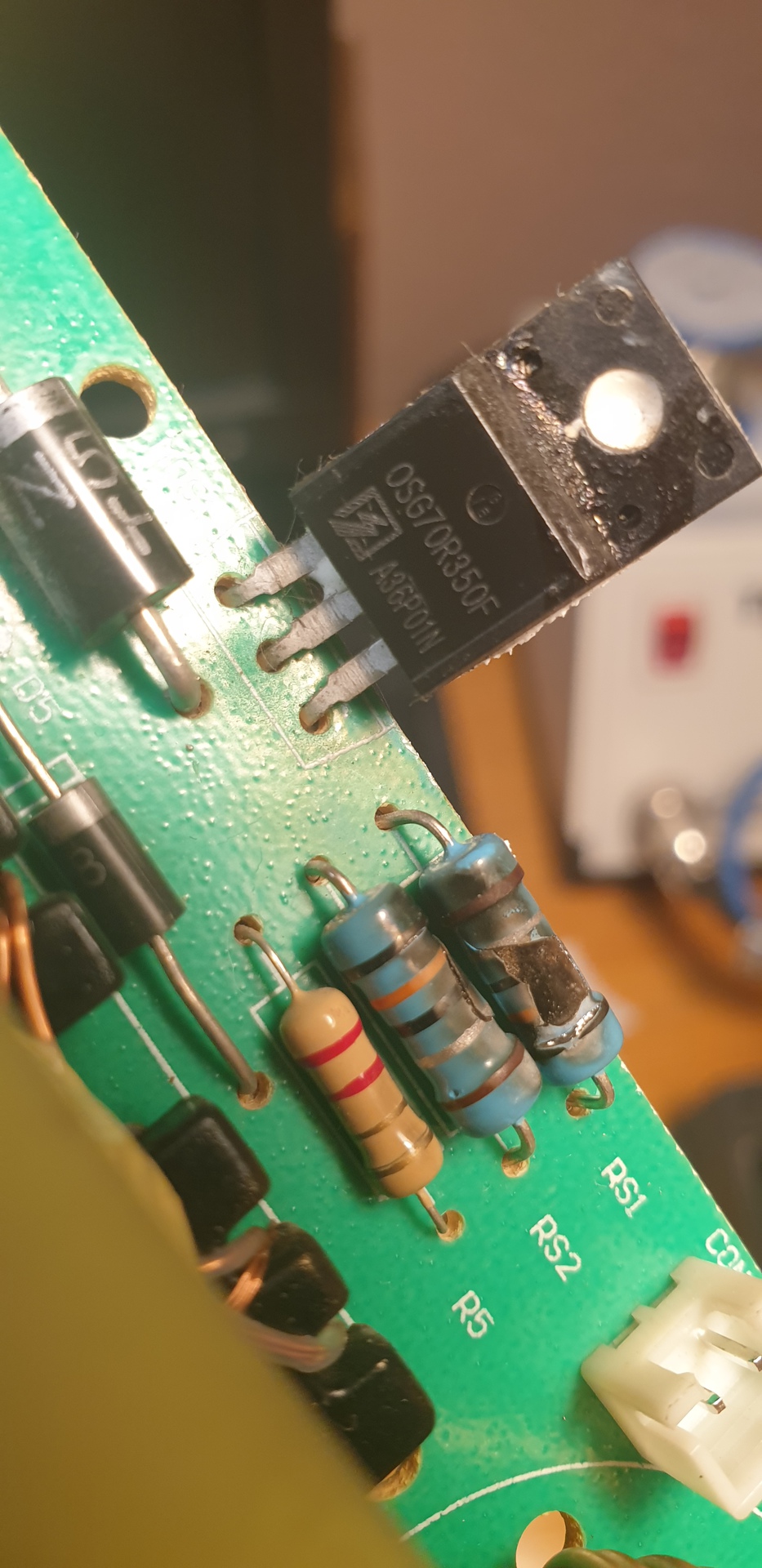

Ha a másik oldalról is küldenél képet, többet tudnánk. A hátoldalon még tucatnyi alkatrész lehet. Ezen igazából 1 tönkrement (szétégett) ellenállást látni. Ha az a mellette levő FET árammérő ellenállása, akkor a FET is tönkrement. Ha kiforrasztod, az ellenállás másik oldalán talán még leolvasható a színkód. Ha RS1 és RS2 párhuzamosan vannak kötve (számozás és jel alapján) akkor talán 2x0,1 Ohm, azaz 0,05 Ohm.

Kuldom a kepeket..... Segítenél meg a FET beazonositasaban? Holnap rendelek a hestorbol alkatreszeket, aztan megprobalom ezeket atforrasztani. A kozeli kep a hatoldalarol, az a egett ellenallasok ellenoldala. Köszönöm!!!
Na így már jobbak a képek. Az ellenállások 0.3 Ohm-osak. A FET-re értelmezhető találat nem érkezett. A tápegység mérete, teljesítménye alapján 6-10 A 600-800 V-osat használhatsz.
Hest.-ajánlat Nem teljesen biztos, hogy megjavul, mert a hátoldalon még mehetett tönkre alkatrész, amin nem is látszik a hiba. Például az a kis pók a sarokban. ![]() A hozzászólás módosítva: Júl 19, 2022
Na, akkor beteszem ide azt, amit a privát kérdésedre válaszoltam. Egyébként az alkatrészes topikban már tárgyaltuk az esetet. "Én a HQ-tól vásárolok. Vegyél ebből egy párat, de az áramkört is nézd át, mert lehet, hogy okkal pusztultak el azok az alkatrészek. Bővebben: Link"
