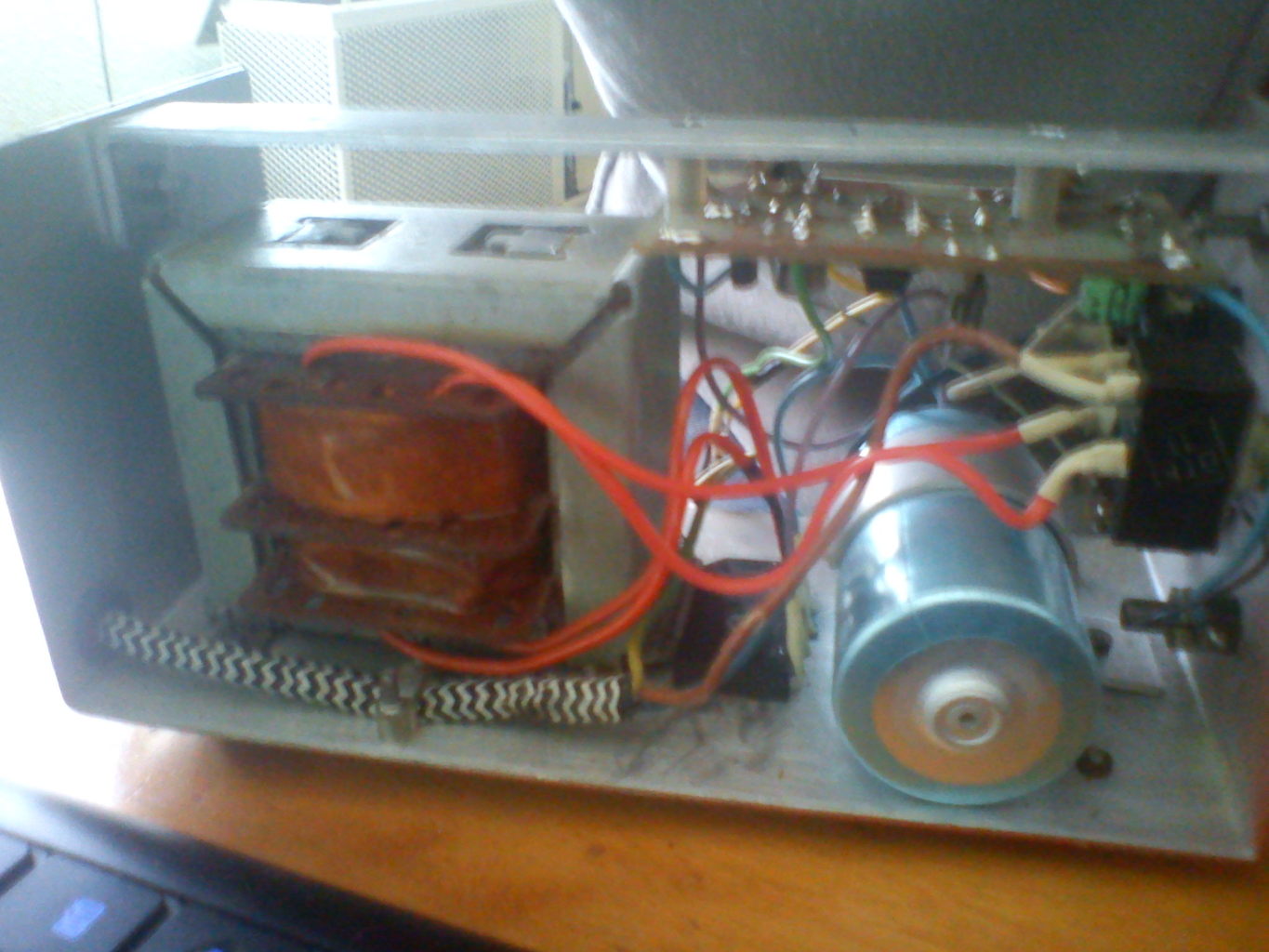

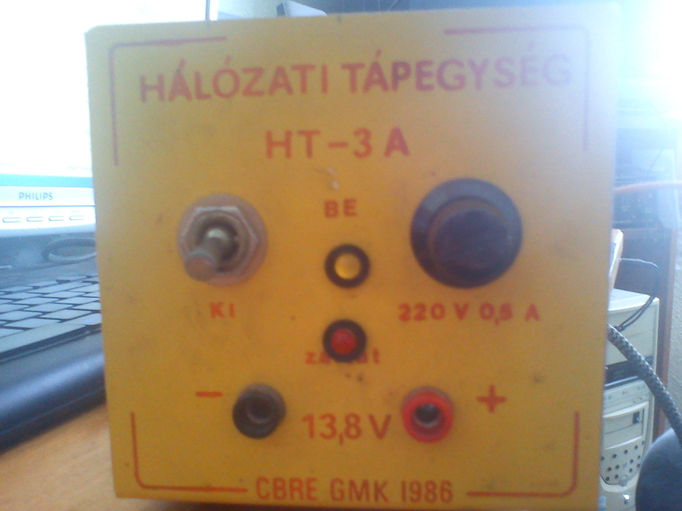

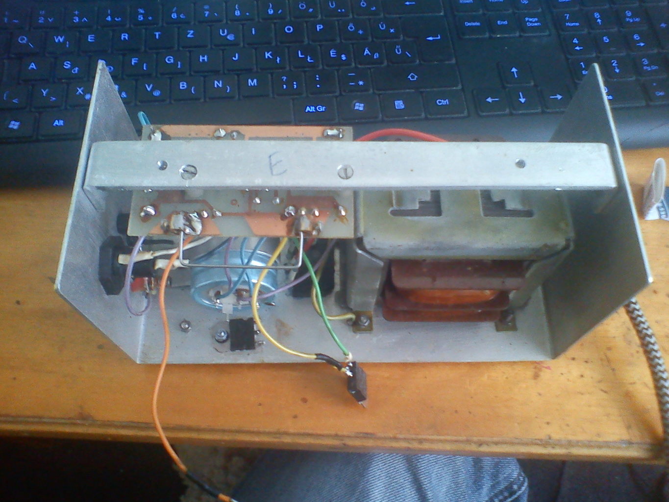

(#) boris92 válasza Sebi hozzászólására (») Feb 24, 2013 /
A BD250 C tranzisztor van benne , ő a bajos , egy TIP36C tranzisztort próbáltam ki vele /azt írta a hqelektronika.hu hogy az a helyettesítője / , és nem mutat zárlatot , de multiméterrel mérve nem 13.8 V -ot ad le hanem 11.30 V-ot, az mitől lehet ?
(#) Sebi válasza boris92 hozzászólására (») Feb 24, 2013 /
Feltehetően ez a kapcsolás van benne, itt az R1, R2 ellenállások állítják be a kimenőfeszültséget. R1 növelése, vagy R2 csökkentése szükséges. Itt jegyzem meg, hogy a 723 kimenőárama max 150mA, ami a teljesítmény tranzisztort max 1,5..2A-ig képes kivezérelni. Ha 3A kellene, akkor még egy (pl.:BC301) tranzisztort kell darlingtonba kötni a TIP-el.
BC300 -as van benne , itt vannak képek .
(#) proli007 válasza Sebi hozzászólására (») Feb 24, 2013 /
Ez egy cseppet "izgi". Az tény, hogy ha lekorlátoz az áramfigyelő, akkor az invertáló bement feszültsége alacsonyabb lesz, mint a neminvertáló. De menyivel? Tegyük fel,hogy az NPN erre kinyit. Csak éppen a kollektor feszültsége negatív. Valamint hova folyna le az áram. A figyelő osztó felé? És mi folyna le, ha a kiment mondjuk rövidzárban van?
üdv!
(#) Sebi válasza proli007 hozzászólására (») Feb 24, 2013 /
Igen... ennek már több, mint 25 éve... akkor sem működött rendesen, sőt lehet, nem is NPN volt a tranyó, de a két bemenet közt volt az E-B az biztos. Most csak emlékből egészítettem ki az adatlapos rajzot - hátha. De írtam is, hogy inkább komparátor kell. Akkor valahogy egyszerűen meg akarták úszni, aztán az Ezermester boltban kötött ki alkatrész árban...
