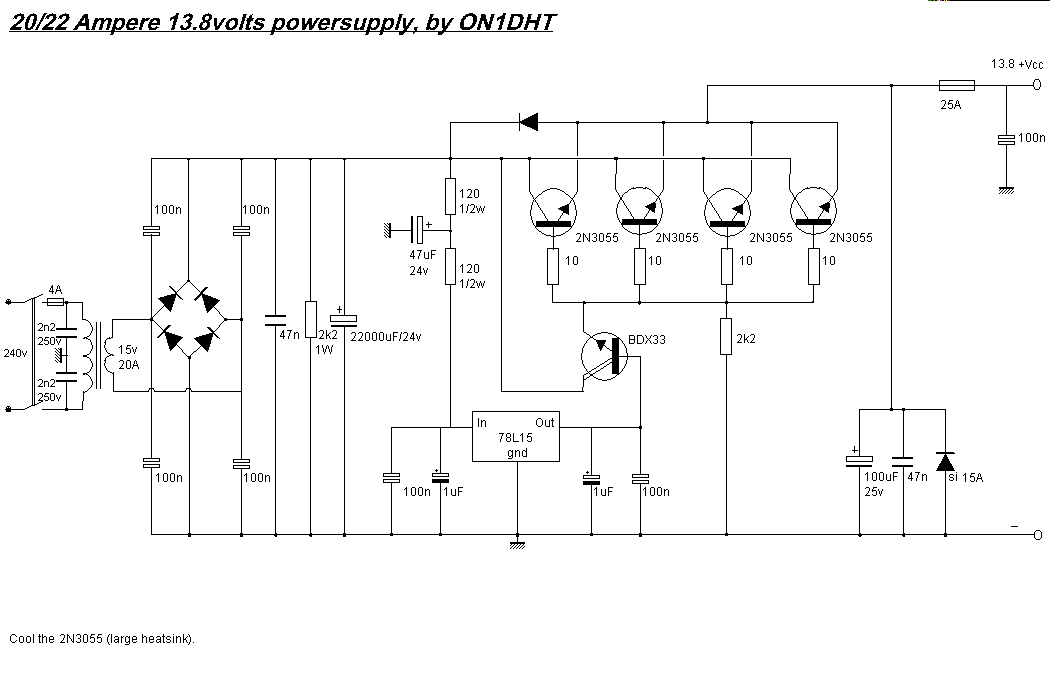

(#) Edek hozzászólása Feb 13, 2014 /
Üdv mindenkinek adott a kapcsolási rajzon szereplő táp, annyi módosítással hogy a BDX33 helyett BD249 van benne, kicseréltem a BD249-et BDW93C-re na azóta nem áll be 13,8V-ra, ha visszateszem a BD249-et ugyan az a helyzet, esetleg valakinek ötlet, tanács amit előre is megköszönök.

(#) kadarist válasza Edek hozzászólására (») Feb 13, 2014 /
A BDX egy nagyerősítésű Darlington-tranzisztor és az adott kapcsolásban ilyet kell használni.
(#) Sebi válasza Edek hozzászólására (») Feb 13, 2014 /
Igen. Nem véletlenül van két vonallal húzott kollektora!
Azonban megteheted - ha nincs kéznél - hogy még egy tranzisztort (pl: BC301) kötsz vele daringtonba (:kollektorok összekötve, BC emittere a BD bázisára, BC bázis a referenciára).

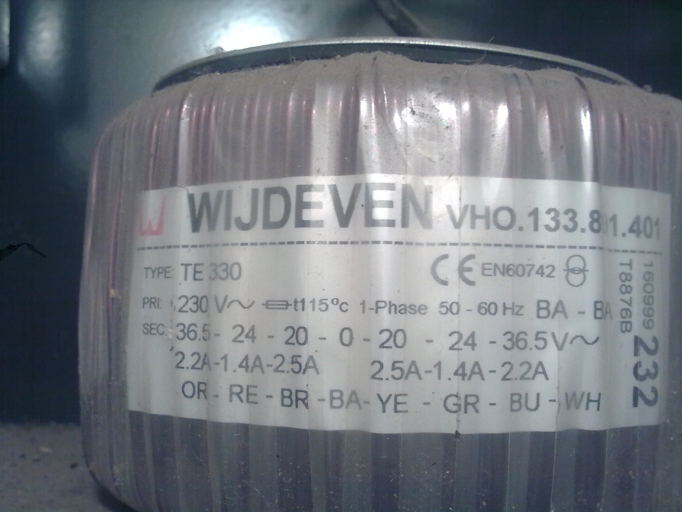

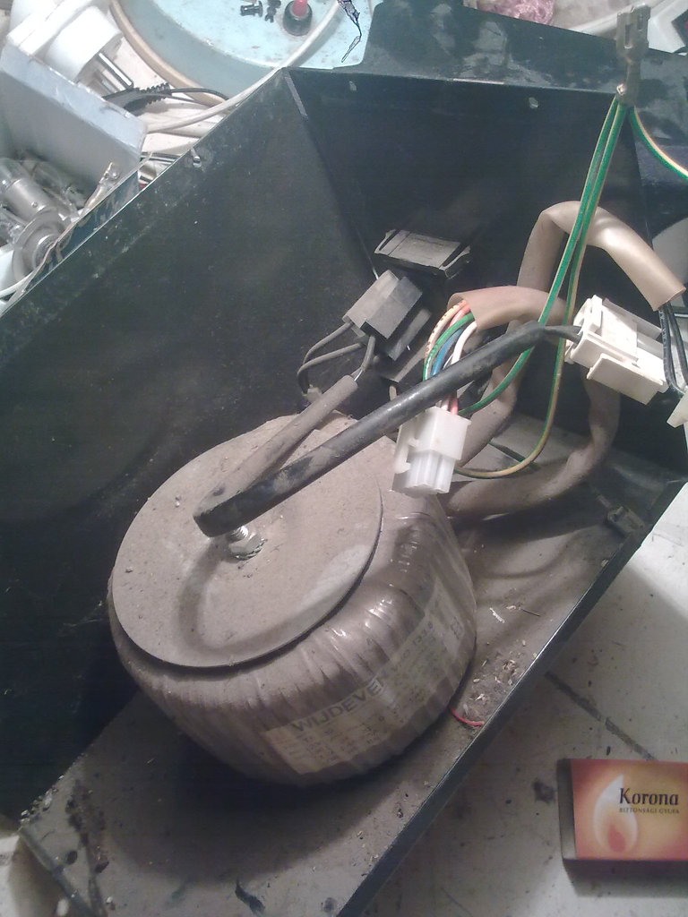

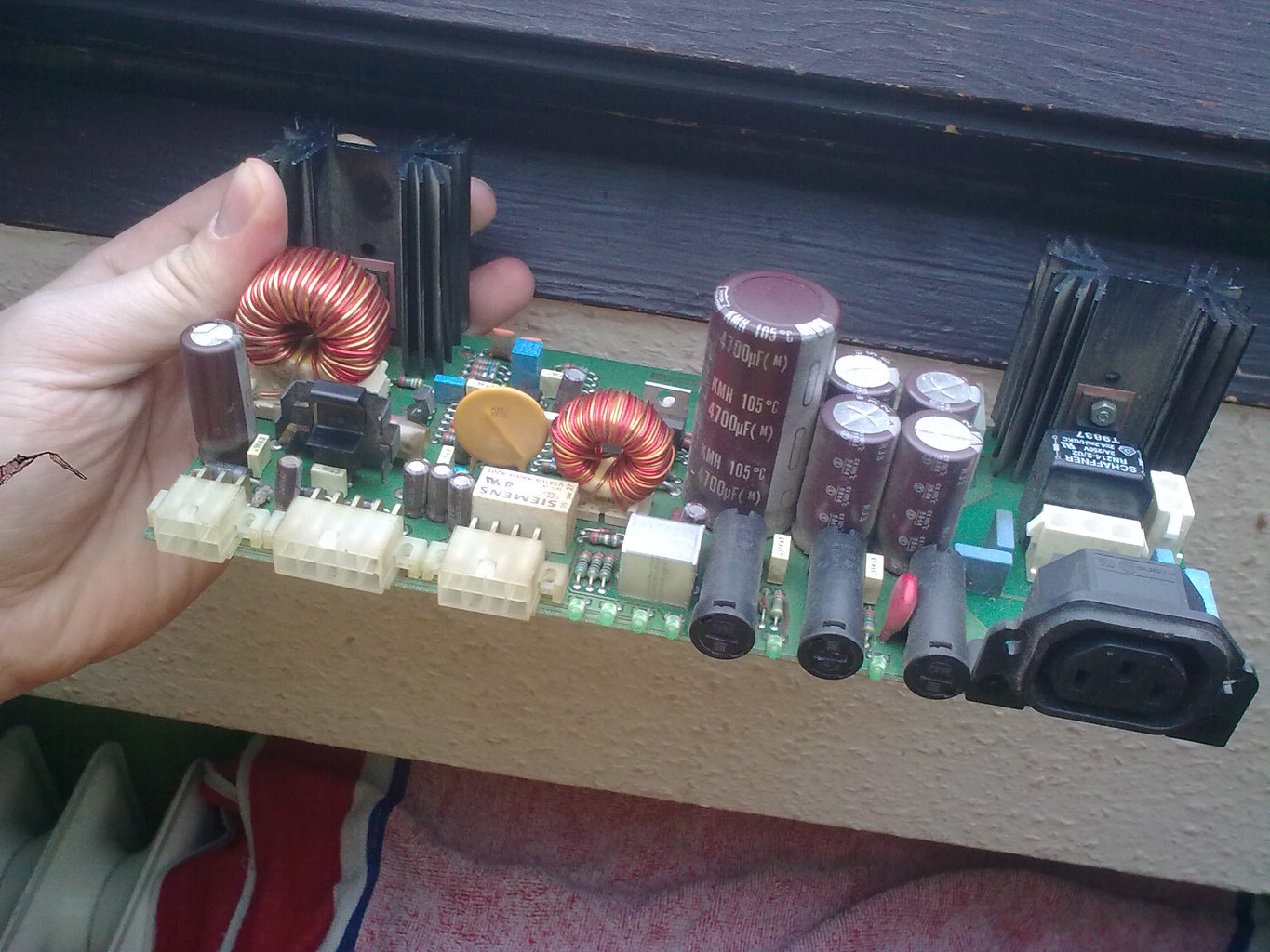

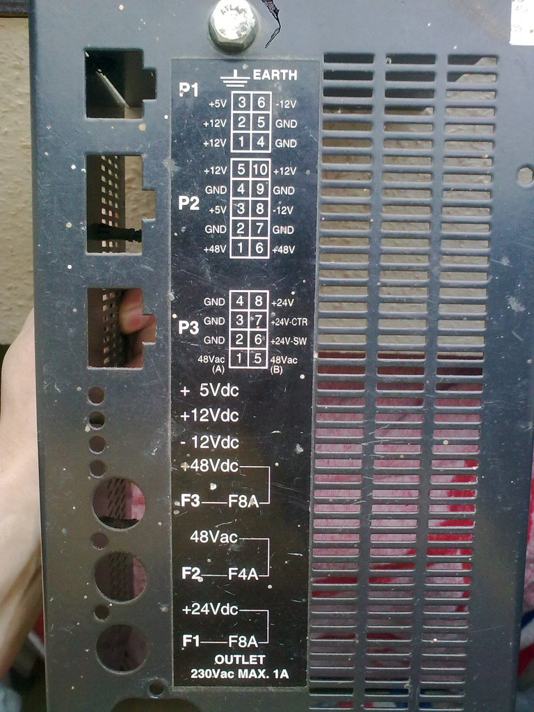

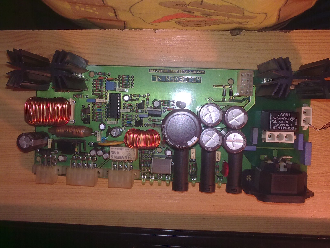

(#) player hozzászólása Feb 22, 2014 /
Van egy Wijdeven tápegységem. Fénykorában egy céleszköz lehetett, mert 3 spec csatira van kivezetve többféle feszültsége (+5, +12, -12, +24, +24-CTR, +24-SW, +48, +48AC (A és B)). Ezek szerintetek mennyire lehetnek stabilak (a -12V-ot egy 7912 csinálja, az nyilván az)?
Hiába a sokféle feszültség én állítható feszt és áramkorlátot szeretnék rá kijelzéssel, kvázi labortáppá alakítanám.
Hogyan tehetném ezt meg? Az IC környékének átalakításával esetleg vagy külön áramkörrel? A panelműszer építése már folyamatban van amúgy
A NYÁKja, áramköre nagyon ügyes, 3 biztosítéktok is van rajta, melyek kiolvadását LED jelzi. Az
egészet egy TL1541ACN PWM IC vezérli, van még benne 2 db B20200, 1 db HRF3205 és szintén 1 db BYV-34-400 power MOSFET meg 7912 csinálja a -12V-ot.
A hozzászólás módosítva: Feb 22, 2014
(#) Sebi válasza player hozzászólására (») Feb 22, 2014 /
Valamiféle telefonközpont tápja lehetett (csak tipp a 48V miatt).
Azt tudnod kell, hogy egy kapcsolóüzemű táp egy trafóval + egy vezérlővel egy kimenőfeszültséget tud stabilizálni (azt, amelyikről a visszacsatolás van). Az összes többi szekunderen ébredő kimenőfesz függ a terhelési viszonyoktól, különösen akkor, ha a szabályzott kimenet kevéssé van terhelve (ezért került bele pl a 7912 is). Ebből nem igazán lehet/érdemes labortápot faragni. Gyanítom, hogy a szabályzás az 5V-ról van...
(#) erbe válasza player hozzászólására (») Feb 22, 2014 /
Alaposan nézd át a tápegységed, próbáld visszarajzolni legalább a bemenetét.
Szerintem.:
A tápegység 48 V bemenőről működik, arról állítja elő step-down módban a kimenő feszültségeket (bár ez kétséges, hiszen a FET csak 55 V-os). Akár 3 stabil kimenet is lehetséges, hiszen a vezérlő dupla, van ott két gyűrű meg a 7912. A 230 V-os táp nem hinném, hogy tovább menne a relénél, az kapcsolgatja valami kimenetre (mellette a dugasz). Nagyfeszültségű trafót nem látni benne.
(#) player válasza erbe hozzászólására (») Feb 22, 2014 /
Igazad van a 48V bemenőről, ugyanis egy jóféle toroid is tartozik hozzá, ezt valamiért nem tartottam fontosnak.
Aztán visszarajzolom - ebben már úgyis jó vagyok -, csak ez a kétoldalas NYÁK...
ui.: 36,5V * 1,41 = 51,6V - a magyarázat az 55V-os FET-ekre
