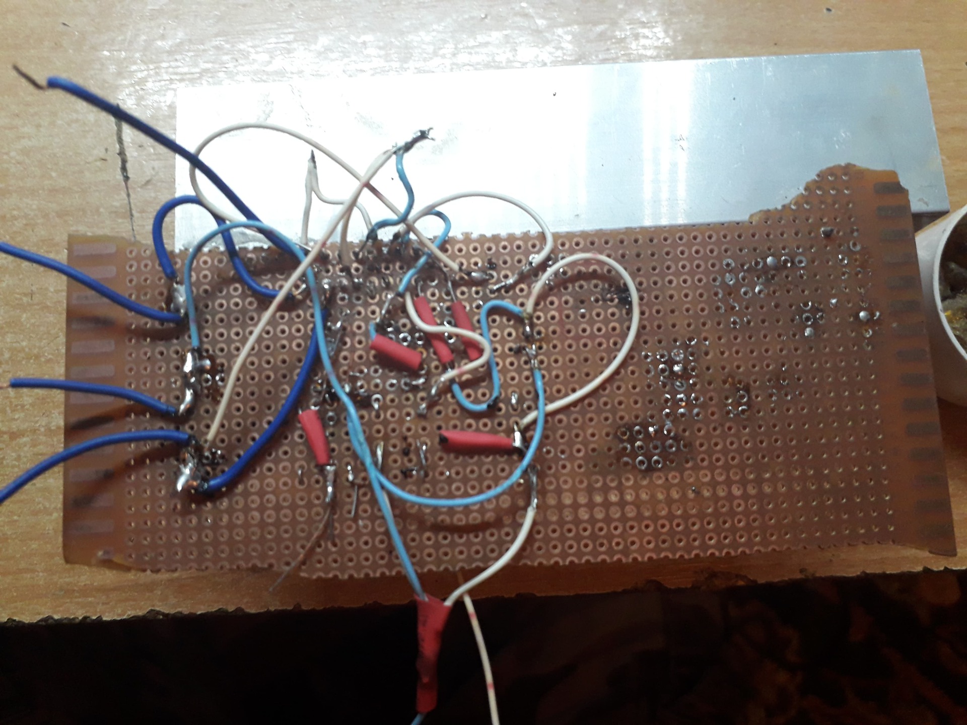

Nemrég építettem TDA7294 el hidalt végerősítőt meg 1 db al 80W-ost is viszont mindkettővel egy hatalmas probléma van , nem adnak ki magukból semmit. A tápfeszültség mindkettő verzionál +35V GND -35V DC Szerintem a probléma a STBY al lehet mert semmien +feszülstégre nem kapcsolja be az IC-t Próbáltam a +35Voltos tápfesz. el is , probáltam változtatható feszültségü táp al is 0-12V os intervallumban sehol sem kapcsol. Az erősítőket Perf board ra építettem kábelekkel így nem nagyon érthető hogy mi hol van viszont töbszörös ellenörzés után bebizonyosodott hogy minden út megvan , és minden alkatrész jól van összekötve. Az IC áram alatt nem füstöl , nem melegszik eggyáltalán , semmi nem zárlatos csak ennyi a problémája hogy nek ad ki semmit magábol Ha valaki tudna segíteni hálás lennék
Rajta vagyok Eltart egy darabig az ellenőrzés.
Addig is megkérdem, ki voltak-e sütve a tápszűrő elkók, mielőtt összekötötted az IC lábával? Ennek elmaradása sok TDA7294-es tett már tönkre.

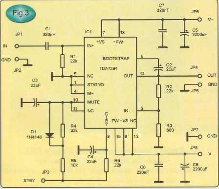

A rajz szinkronban van a nyomtatott áramköri tervvel. Ez ugyan pozitívum, viszont az általad választott eljárás során nem kellett volna bekötnöd az NC (nincs kontaktus) lábakat. Ez egyelőre gátolja a pontos átvizsgálást. Például nem látom, hogy a 8-as láb kap-e negatív tápot.
Nézzük él-e még az IC!
Alakítsd át a panelt a mellékelt egyszerűsítés szerint, ami koppanásgátló használata esetén végleges is maradhat. Szabadítsd fel az 5, 11, 12 lábakat, 9, 10 menjen a 13-as lábra! Áram alá helyezés előtt mutasd be hogyan sikerült!

7, 9, 10, 13 - V+ 8, 15 - V- 1, 4 GND 14-6 - bootstrap elkó (6 a pozitív) 14-2 -22k ellenállás 2-GND 680R ellenállás 3-GND - 22k ellenállás 3-GND -330nF (a bementi pont egyelőre testre kerül) Mérendő a kimeneti (14-es láb) egyenfeszültség testhez képest. ±100 mV-nál kisebb kell legyen. Ez már koppanásgátlót is tartalmaz. Esetleg segít az elrendezésben. A hozzászólás módosítva: Okt 13, 2019
Kész lett az egyszerüsítés , annyi változással hogy a csomopontot a 9 és 10 el nem a 13. ra kötöttem hanem a kondi + ra ami a 13 hoz megy , könnyebb volt így forrasztani
Amennyire lehet átnéztem. A 4, 7, 8 lábakat nem látom tisztán, azt vesd össze a szöveges leírással!
Kérnék még egy képet az egyenirányításról, javasolnék bele egy ellenállást mely áramkorlátozóul és mérési pontként szolgálna, főleg, ha van 10 Ω körüli ellenállásod.
A probléma az ,hogy zárlatos valami , probálbol eggy pc tápegységből épített tápot kötöttem rá +12 GND -12 vel és kikapcsol automatikusan
Egy ilyen "boglya" minimálisan életképes, de adjuk meg neki az esélyt.
Figyelembe véve a pufferek tehetetlenségét, ellenőrizd a 13,14,15 lábak között találsz-e csont zárlatot. Ha nincs, bízhatunk abban, hogy a 680 Ω nem, köti össze rendesen a testet a 2-es lábbal és emiatt irreálisan magas az áramfelvétel.
A 14-13 as közt ~60ohm
A 14-15 közt ~82ohm A 13-15 ös lábak közt meg ~30ohm |
