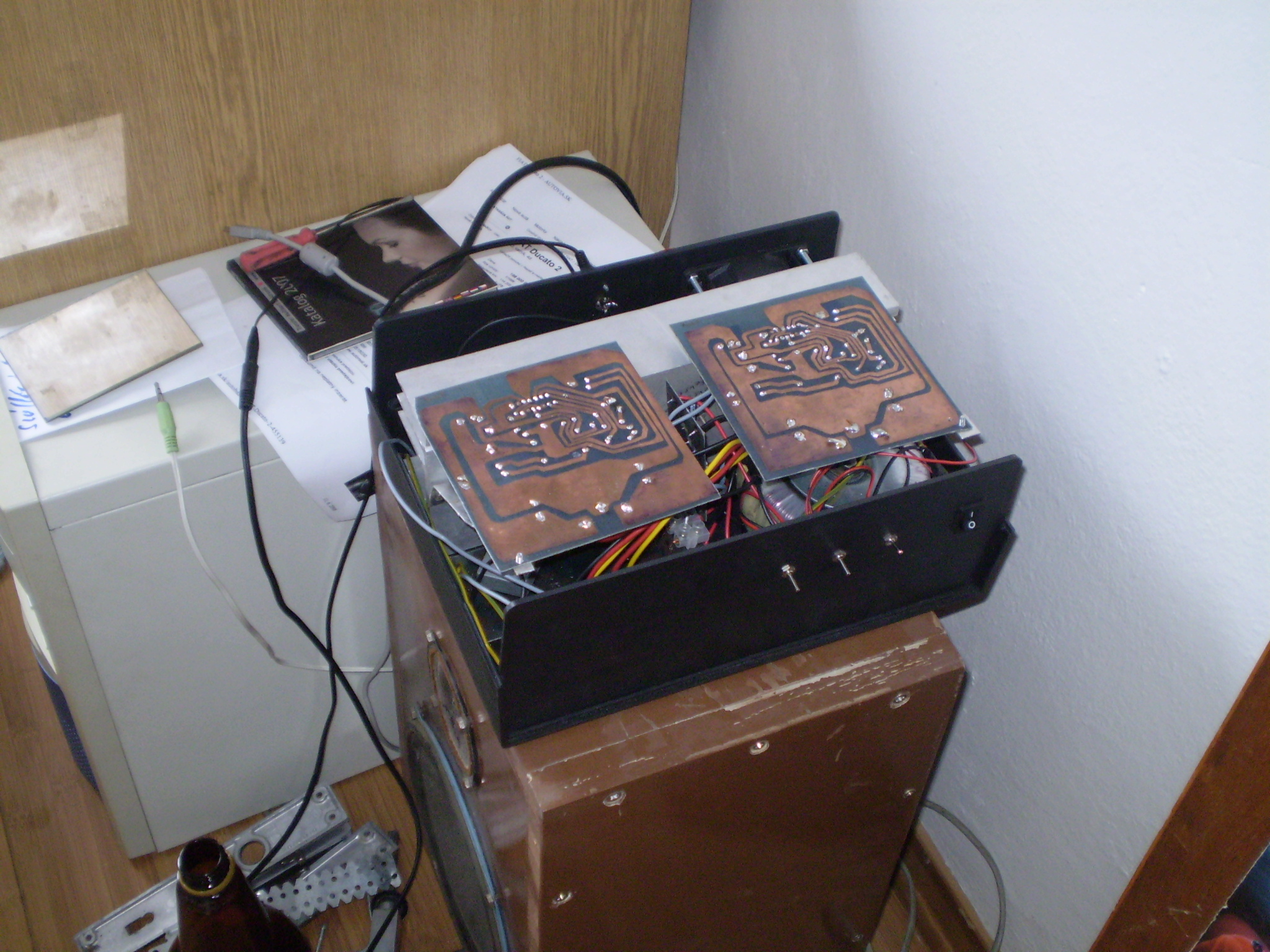

szevasztok én megépitettem ezt a 80 wattos erősitőt atda7295 el de mikor rendeltem kettőt 1 tda7295-öt és 1 7294-et kültek összeraktam a tda7295-ös rajza szerint és nagyon jól működik szépen szól szép tisztán csak az áramkör nagyon melegszik igaz,hogy van rajta hűtőborda és ventillátor. És azt szeretném megkérdezni,ha valaki tud angolul szabi83 tett fel infót a tda7295-ösről-hogy van-e benne hőkioldó ha túlmelegszik kikapcsol annélkül hogy kisülne az áramkör itt van pár kép izelitőnek a segitséget előre is köszönöm!!!
(#) Tomi20 válasza franto88 hozzászólására (») Jún 24, 2008 / 1
Igen, rendelkezik termikus védelemmel. Ha túlmelegszik, akkor először nagyon torz, ha tovább melegszik lemutézza magát, miután lehült újra visszakapcsol. Adatlap szerint 145 foknál történik mindez.
