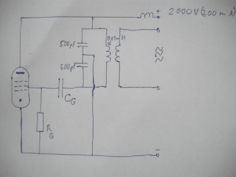

Uraim, ha van egy kis idejük, írjanak egy "megvalósíthatósági tanulmányt" az alábbi rajzról.
Tudom, hogy egyszerű, csak az esetleges, általam jelenleg fel nem fogható problémák miatt, mielőtt megveszem a Gu81-est. Ebből Tesla tekercs lesz, de előtte szükség van a rajzon látható funkciójára (kb 500 V). Mekkora teljesítményt tudnék ebből kivenni?

(#) Hodinka válasza gömb hozzászólására (») Júl 27, 2010 /
Abból VTTC sosem lesz,ahhoz egy egészen más kapcsolásra van szügség,Bővebben: Link

(#) _BiG_ válasza gömb hozzászólására (») Júl 27, 2010 /
Szervusz!
Ez egy Colpitts-oszcillátor. Rádióadókban használták, főleg régebben.
Mivel a GU81 max disszipációja kb. 800 W (na jó, mivel orosz bumfordi, tán a kilowatt is kicsorog belőle, de csak rövid ideig), ennél több nem jön ki. A megadott feszültség és áram mellett 400 W megy be, ennél kevesebbet lehet kicsatolni.
A megadott kapcsolás olyan 3,2 MHz-en fog menni (tápfeszfüggő). A GU81 simán viszi.
Gondolom a teslához a túlcsatolt Meissner-kapcsolást fogod megépíteni, amit mindenki. Az jobb erre a célra, mint a folyamatos üzemű Colpitts (Hodinka kollega jól mondja, az általa linkelt rajzok a jók ).
A cső bekötését direkt vetted ilyen pongyolára? Javaslom, hogy a vezérlő- és a segédrácsot kösd össze és ezen vezéreld (trióda-kapcsolás). A fékezőrács mehet a földre.
A kondenzátorok minőségére ügyelj, mert a pici kondik elfüstölnek ekkora teljesítménynél. Erősen javallott a megfelelő (rádióadóba való) kerámia csőkondenzátorok használata. A rácsellenállás nagyteljesítményű legyen.

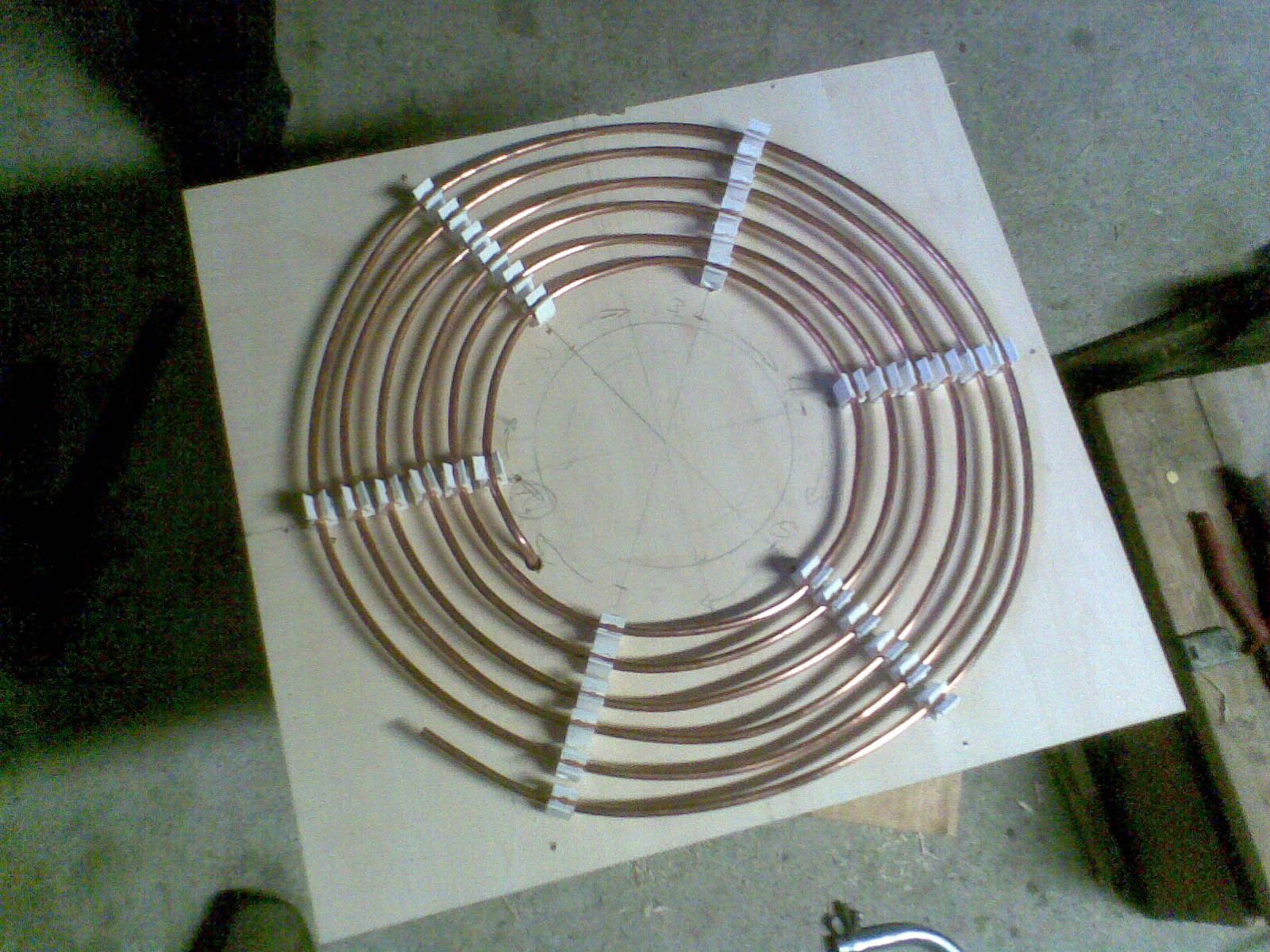

Tegnam megcsináltam a primert, végülis eddig sehol nem látott módszerrel csináltam meg kb 10 perc volt előkészületek nélkül. Ilyen kis villamossági boltokban kapható műanyag csipeszekkel oldottam meg, amiket a fába csavaroznak, ha kábelt akarnak ott vinni. belecsiptetni a rezet már pofonegyszerű volt. A képen nincs még rajta de azóta szépen van védőgyűrű is.
Így azthiszem jó lesz.
Egy kérdés.
-A szekunderem két végét zárjam le és próbáljam meg valamilyen szinten szigetelni?
(#) Collector válasza Mallar hozzászólására (») Júl 28, 2010 /
Láttam már rengeteg primer felfogatást, volt köztük ilyen is. Ha kiegyengeted, hogy a menettávolság ugyan akkora legyen, akkor jó is lesz. A szekunder végeket nem kell lezárni. A tetejét is csak azért érdemes, mert úgy egyszerűbben fel tudod fogatni a tetőkapacitást. Belülre csak akkor kerül szikra, ha bent van valahol vezetve a huzal.
(#) Mallar válasza Collector hozzászólására (») Júl 28, 2010 /
hát én úgy oldottam meg a két végén, hogy voltak lyukak fúrva a szekunder tetejére meg az aljára és azokon be van dugva és végülis belülről jön ki a huzal. Ez remélem nem probléma.
