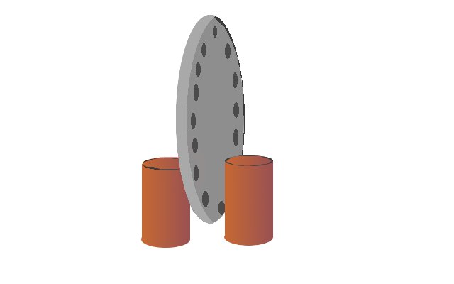

A szikraközzel kapcsolatban van egy tervem. A héten elkészül a bakelit lap és felvértezem a csavarokkal, felrögzítem a sarokcsiszolóra és az egésznek megcsinálom a bitangstabil vázat, amit szépen beburkolok, nehogy lerepüljön valami. Viszont nem tudtam elég vastag volfram elektródákat szerezni. Szerintem az enyémek vagy 3 mm vastagok. Ezért van egy ötletem, az álló részeket, hogyan hűthetném. Kíváncsi vagyok a véleményedre. Ahogy a képen is látszik középen fog forogni a bakelit lap a maga kis elektródáival. A két állónak meg szereznék két réz csövet aminek alulról lezárnám a végeiket és étolajat öntenék beléjük. Trafóolajam nincs, de szerintem ennek se rossz a hőelvezető képessége. a kimenetet meg valahova az olaj fölé nemsokkal felrögzíteném. Szóval a két réz cső között suhanna el a tányér. Ezt hazafelé az úton találtam ki, szerintem elég jól hűtené az olaj őket. Probléma esetleg azzal lehet, hogy elég gömbölyű a cső és nemtudom az hogy fog viselkedni a viszonylag hegyes volfram elektródához képest, nomeg hogy a csudába zárom le a csövek végét ![]() ha nagyon agyhalott ötlet akkor max több 3-as volfram elektródát teszek egymás mellé és talán jobb lesz mint a semmi.

Fehéren izzó wolframot beledugnál étolajba? Próbáld ki egy izzó vassal, nézd meg mi történik (de aztán szellőztess ki ![]() Lehet hűteni a rudakat passzívan is (illetve a motor által keltett légmozgással), mindössze kis réz, vagy bronz bordákat kell rátenni. A másik probléma az atmoszféra, ugyanis magas hőmérsékleten oxidálódik a wolfram, és egész egyszerűen elporlik, elfogy. Csak összehasonlításképp, kipróbáltam az AWI hegesztőt argon nélkül. Hát kb 10 másodperc alatt lefogyott a 2mm-es wolframból fél centi. Argonnal pedig alig fogy.

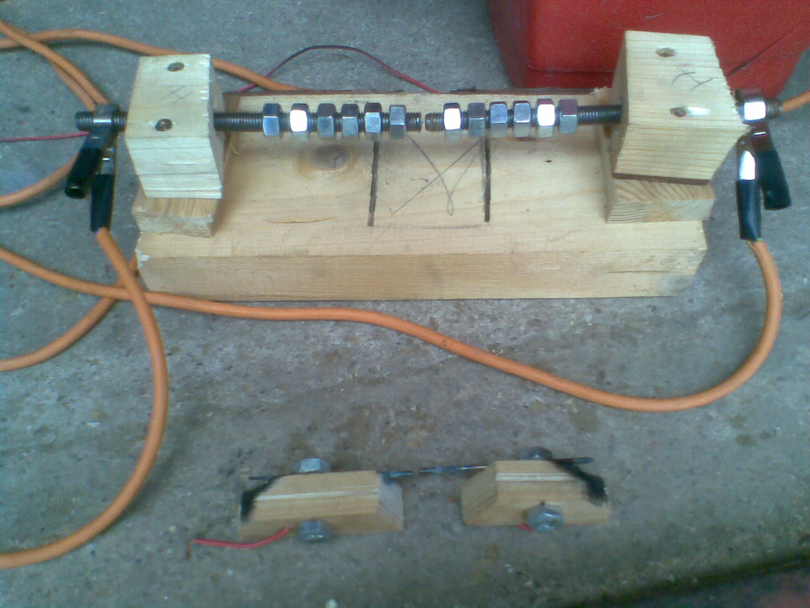

Dobok fel néhány képet hogy állok.
A tekercs kétoldalról meg az ideiglenes szikraközök. Meglátom majd mennyire melegszik a nagyobbik szikraköz és talán a között forgatom majd a forgó elektródákat. Az anyák azért vannak rajta hogy megnöveljem a felületét, hátha kevésbé melegszik. De az igazat megvallva még nem próbáltam ki. Van elég coolerem, lehet melléteszek kettőt hátha tudja hűteni valamelyest. Bár kétlem, hogy sokat számítana, a hegyük úgyis fehéren fog izzani. A legjobb talán a vastag volfram beszerzése lenne.
Néhány észrevétel: vasat lehetőleg a legkevesebbet használj a körben. Vas álló elektródák forgó szikraközben úgy fogynak, mint a gyertya. Van 6-os wolframom, ha kell, tudok adni pár centit.
A másik, hogy ekkora kábeldzsungel esetén még akkor sem biztos, hogy működne, ha ki lenne hangolva. Rövidítsd le a kábeleket, amennyire lehet. Ha pedig szeretsz fával dolgozni, és vannak szerszámaid hozzá, miért nem csinálsz egy normális állványt neki? Hidd el, sokkal kényelmesebb dolgozni, ha legalább egy polc rendszerben kialakított fa állványra van téve minden, rövid kábelekkel. A tetőkapacitásra pedig vigyázni kell, mert az ilyen benyomódások hatására drasztikusan lecsökken a maximális feszültség. Ja illetve még annyit, hogy majd ha már végső teszteknél tartasz, cseréld le vörösréz sarura a krokodilcsipeszeket, és minden ilyen csatlakozási ponton használ sarut.

![]() A kábeldzsungelt feltétlen leszabom. Ezek olyan apróságok, amire nem is gondoltam volna, hogy ronthatnak a hatásfokon. A toroiddal még kísérletezek. Szerintem teszek rá egy harmadikat, hogy nagyobb primer menetszámot használhassak. Aztán ha látom, hogy jó, akkor majd szabok rá valami finom fém hálót. Az szerintem megoldja majd a huplikat. Fater zseniális ötlete volt, hogy hajlítás előtt húzzuk ki az aluflex csövet -.- Az állványt majd a forgó szikraközzel terveztem csinálni. Majd szabok neki csinos kis polcot, mint amilyet a te videóidon látok. A kondimat mutattam az egyik képen nemrég, hogy már egyszer bedobozoltam. akkor brutálisan nézett ki, de sajna másnap szedhettem is ki belőle, mert nem volt mire tekernem a szekunder XD Hát ilyen az élet. Majd valamelyik építkezésen nyúlok egy másik pvc csövet és újra becsomagolom a kondimat. A wolfram elektródáról meg majd ejtünk néhány szót ![]() Idézet: „Pedig az Ericsson egyik mérnöke sem tudott dolgozni a fejlesztőlaborban, mert a nagyfrekis tér, amit a készülékek kibocsátanak, elviselhetetlen tüneteket okozott neki.” Ezt a Bors írta le? Vagy esetleg valami zug bulvárlap? Jah, stigmált emberek is vannak, meg ördögűzők is. Van olyan is, aki elhiszi ezeket, ugyan az a kategória. A másik meg, hogy egy bulvárlap hogy közölne le egy ilyen cikket, meg egy tudományos lap (utóbbiban ilyet nem fogsz találni). A fény pedig nem tisztán elektromágneses hullám. Meg ez persze nem arra vonatkozik, hogy nyugodtan lehet nyúlkálni erős mikrohullámú sugárzásban. Erről tudom elképzelni egyedül, hogy igen komoly hatást gyakorolhat az emberre, de azt is inkább csak fizikai fájdalom formájában.

Rövidítettem a kábeleken és hihetetlen milyen feszültségugrást kaptam ![]() Így már olyan 40 centis koronát kapok ha kiteszek valami hegyes dolgot a tetőkapacitásra. Eddig alig volt 5-8 centis még hegyes tárggyal is. A forgó szikraköz kíváncsi vagyok menyit dob majd rajta ![]() Mégegy tapasztalat. furán hangzik de a primer valahogy úgy működött a legjobban, ha kerek számra állítottam be a menetszámot. Mikor 4 volt akkor egész szépen koronázott, mikor odébbvittem negyed, vagy fél menettel akkor legyengült. Aztán 3nál már újra szépen koronázott. Nemtudom ez miért lehet, de valami ilyesmit vettem észre.
A tetőkapacitásra ne rakj semmit teszteknél, mert úgy csökken a kimeneti feszültség.
