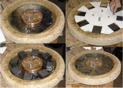

18 db,egyenként 410 menetet,0,4 mmes Cuem-et tekercselsz fi 30 mmes csévére,a cséve vastagsága maximum 7 mm.A tekercsek mind egyirányba lesznek csévélve,és vigyázat, a tekercs kezdö szálát megjelölni!,nagyon fontos.A tekercsek kezdő végei ,,,csillagkötésbe,,, egybe,a másik végek pedig az eggenirányitó hidakra mennek,ebben a változatban hidanként max 0,8 Amperrel számolsz.(nagyon erös,viharszerű szélben) A tekercseket egy tömbe poliészter lakkba öntöd,és üvegszállal,vagy szénszállal erösited.A tömb vastagsága ne haladja meg a 8 mm-ert.Az öntéshez öntöformát kell készitenek fábol,és a belsejét nagyon simára csiszolod,majd nagyon vékonyan valamilyen zsirral bekened.Az öntéshez kb 1,5_ 2 kg poliészter lakkra,és kb 5_7gr butánra,reaktiv,lesz szükséged.Vigyázz,nehogy tul sok reakivátort(butánt)tegyél a lakba, mert kötés után repedezni fog.

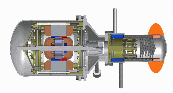

A sterlingmotor állandó felügyeletét nem értem! Tavaly tavasszal egy angol cégnél találkoztam először a parabola tükörre szerelt sterlingmotorral, amit hatékonyabbnak és ötletesnek találtam, mint a napelemeket, és úgygondolom legalább részben házilag kivitelezhető!(vezérlés a nap felé, a parabola tükörrész, mozgatás antenna forgatóval, és a generátor rész) Maga a sterlingmotor nem tudom mennyire megoldható házilag, még ha megfelelő géppark, vagy bérmunka is rendelkezésre áll! A tervezésről a fénykapuban esik néhány szó! (méretek, nyomás, gáztipusok) Elképzelhető viszont, hogy érdemesebb megvenni, vagy legyártatni! A napkollektorra ternészetesen én is gondoltam, mivel igazából nem egy bonyolult dolog, viszon azzal csak a használati melegvíz kérdés oldódna meg részben, vagy egészében, de ez nem villamos áram termelés témaköre, így azért nem említettem. Mindenesetre elkanyarodtunk a szélgenerátor témátol. Úgygondolom hamarosan hozzá kellene kezdenem a szélgenerátoromhoz, hogy mire neki állok az építkezésnek, addigra legalább egy működőképes rendszer részem rendelkezésemre álljon! Köszönöm véleményedet, a fejleményekről majd beszámolok!
(#) tralala válasza lehar hozzászólására (») Márc 7, 2008 /
Lemaradt érdekesség!Kép: Hivatkozás Lengő dugattyús sterling motor direkt áramtermeléssel, csak lineáris mozgást végez!
