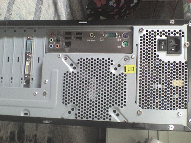

Most vettem nemrég új gépet, de a monitor csatlakoztatója nem jó!
A gépen 9 pólusú van, a monitor meg 15 pólusú!
Hogy lehetne megoldani ezt a problémát?
Előre is köszi!

(#) hhkfk válasza Benny04 hozzászólására (») Júl 16, 2008 /
Rossz helyen keresed a csatlakozót!!! A 9 pólusú a soros port, neked nem az kell....
(#) Ricsi89 válasza Benny04 hozzászólására (») Júl 16, 2008 /
Ez a soros port csatija. Akkor lehet hogy nincs is a gépedben videókártya.
(#) lidi válasza Benny04 hozzászólására (») Júl 16, 2008 /
Ez sorosport, ide nem fogsz tudni moncsit kötni. Videokártya nincs a gépben ?
csinálj egy képet a gép hátuljáról, ahol az összes csatlakozó látszik!!
Hát ha a hátulján nincs olyan csati, akkor valószínű hogy nincs benne.

(#) Benny04 válasza hhkfk hozzászólására (») Júl 16, 2008 /
mindjárt, csak most nem ismeri fel a telót a gép :C
(#) Benny04 válasza Benny04 hozzászólására (») Júl 16, 2008 /
na itt a gép hátulja...
(#) Thomas10100 válasza Benny04 hozzászólására (») Júl 16, 2008 /
Hi!
Ott van aljább kicsit. Egy kék és egy fehér csatis.
A fehérbe kösd majd a monitort.
DVI-VGA átalakitó kell neked.
DVI a videókártya, VGA a monitor.
