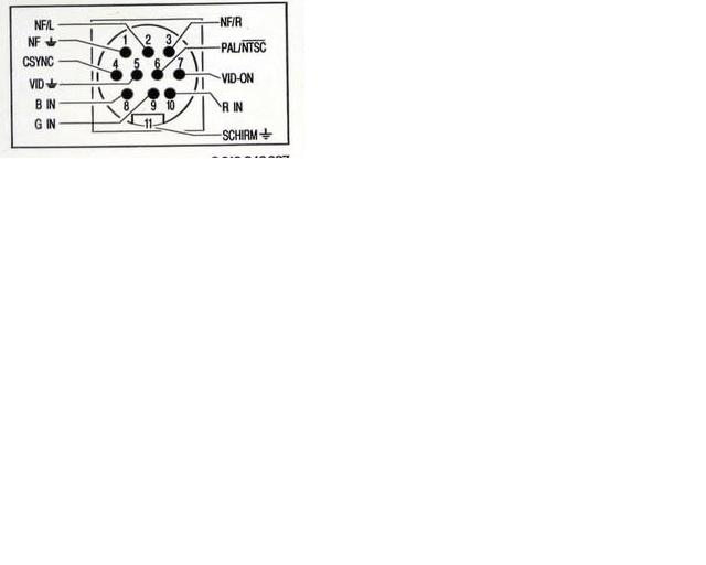

Sziasztok !
Segítséget kérnék . Van egy vw mfd1-es rádióm megtaláltam a csatlakozóbekötési rajzot (pinout) szeretném a rendszert rákötni erősítőre is ezzel nincs is probléma a képen egyértelmű lesz hogy melyik csati mi ( line out ) de még mást is szeretnék ! van nekem egy digitális képkeretem aminek van jack-rca kimenete 2hang +kép ez egy pal/ntsc kimenet ha minden igaz , mert ha rábiggyesztem a tv-re akkor működik(van kép)...na most én ezt szeretném a gyári kijelzőre is rákötni! ,mert van a rádió menüjébe egy opció amibe ki tudom választani az AUX bemenetet hogy csak hangot vagy hangot és lépet is fogadjon arra gondoltam hogy az a kerek csati arra való....és most a kérdés hogy vajon hová kell kötnöm a hang illetve a képet ??ami a képkeretből jön ki rca az igazság hogy lehet kapni ehhez (mfd1) multimédia inerface-t de az a cd tár bemenetét használná és nem kevés pénzért. viszont ha így ki tudnám használni a rádió aux bemenetét is ami elméletileg erre való !?
Valaki elmagyarázná hogy mi -mi ?? és hogy kötöm be a hang illetve a kompozit képet ??
Sziasztok !
Segítséget kérnék . Van egy vw mfd1-es rádióm megtaláltam a csatlakozóbekötési rajzot (pinout) szeretném a rendszert rákötni erősítőre is ezzel nincs is probléma a képen egyértelmű lesz hogy melyik csati mi ( line out )és már néztem kapni is hozzá nem drágán( 8pin mini iso) csatlakozót... de még mást is szeretnék ! van nekem egy digitális képkeretem aminek van jack-rca kimenete 2hang +kép ez egy pal/ntsc kimenet ha minden igaz , mert ha rábiggyesztem a tv-re akkor működik(van kép)...na most én ezt szeretném a gyári kijelzőre is rákötni! ,mert van a rádió menüjébe egy opció amibe ki tudom választani az AUX bemenetet hogy csak hangot vagy hangot és lépet is fogadjon arra gondoltam hogy az a kerek csati arra való....és most a kérdés hogy vajon hová kell kötnöm a hang illetve a képet ??ami a képkeretből jön ki rca .....ha jól gondolom akkor ez kompozit jelnek nevezik...az igazság hogy lehet kapni ehhez (mfd1) multimédia inerface-t de az a cd tár bemenetét használná és nem kevés pénzért. viszont ha így ki tudnám használni a rádió aux bemenetét is ami elméletileg erre való !? A válaszokat , segítséget előre is köszönöm! |
