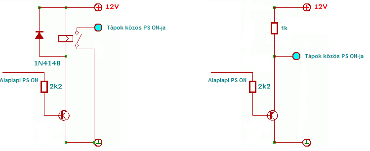

(#) HA3GX válasza (Felhasználó 15355) hozzászólására (») Szept 29, 2009 /
Simpi!
Amikor bekapcsolom a gépet, az összezárja a Pson vezetéket a testtel, ilyenkor elindul az első tápegység. De, ahogy elindult azonnal áramot ad a relének ami behúz, és összezárja a Pson-t a testtel ami szintén indítja a második tápegységet. Erre gondoltál? Köszönöm segítségedet, a pont természetesen jár.
Mothaltem

- Ha veszek két egyforma tápegységet, akkor a PS_ON vonalak közösítéséhez elég csak egyszerűen összekötni őket?

(#) tothi89 válasza didyman hozzászólására (») Feb 17, 2010 /
Azért ajánl 550W-os tápot, mert sokan nem tehetik meg, hogy márkás tápot vegyenek, én például vettem bontóban egy 420W-os noname tápot, amit át szerettem volna naívan alakítani. Át is alakítottam, ment is szépen, majd mikor a tartós terhelésnél elérkeztem a ~200W-hoz, nem lehetett annyira hűteni, mint szükséges lett volna, szépen sorra kezdtek füstölni a teljesítmény alkatrészek! Miután kicseréltem ezeket neves gyártók ugyailyen típusaira gond nélkül vette a 400W-os terhelést tartósan.
(#) tothi89 válasza chey hozzászólására (») Feb 17, 2010 /
Ne kötsd össze, mert az alaplapodon alkalmazott kapcsolóelem, nem biztos, hogy bírja kapcsolni. Inkább használd a korábban csatolt kapcsolást. Vagy közösítheted a PS ON vezetékeket amihez rajzoltam neked egy kapcsolást, ehhez el kell vágnod az alapapra dugott táp vezetékét.
Szerk.: a második kapcsolásnál nem kell (az 1k- s ellenállással) 12Vra kötni

(#) chey válasza tothi89 hozzászólására (») Feb 23, 2010 /
A 2. kapcsolásnak van-e valami veszélye az 1.-vel szemben (vagy fordítva)? A 2. annyiból szimpatikusabb, hogy nem tartalmaz mechanikus kapcsolót. Milyen tranzisztort ajánlasz?

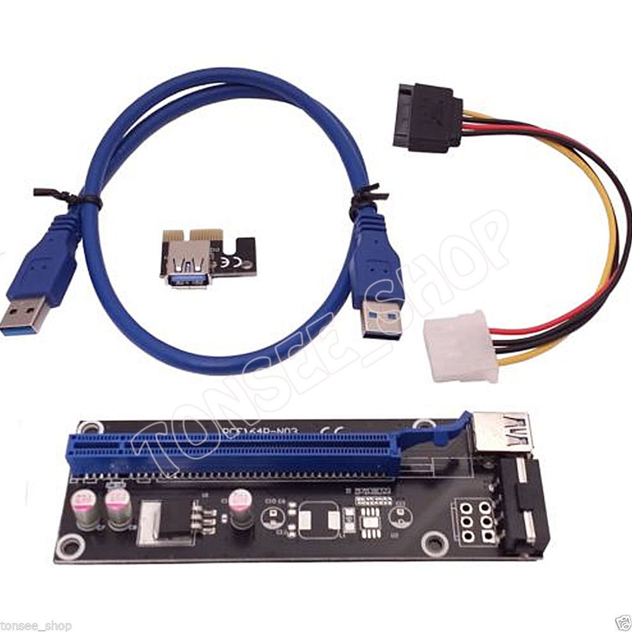

Sziasztok. Olyan problémába ütköztem (miner pc építése közben) ,hogy az alaplap, és a merevlemez külön tápról fut. Ez eddig jó. A videókártyáknak szerver táp adja a 12V-on nagyobb áramot. Itt kezdődik a bökkenő. A videókártyák az alaplaphoz riser eszközökkel van csatlakoztatva (fotó mellékelve). Na már most: a szerver tápon nincs 5V így a risert nem tudom a szerver tápjáról táplálni csak az alaplapéról. A kérdés adott: nem lesz így probléma hogy a VGA alsó csatlakozóján a másik táp 12V és 5V-ja lesz kint és nem a 6 pin-es főtáp 12V-val megegyező táp? Nem lesz így probléma? (Sajnos komoly nagyon a kérdés mivel eddig a bányászgép több mint 450E ft-ban van de már tápot nem tudtunk venni hozzá...) Válaszokat előre is köszönöm!

(#) bcbeci1 hozzászólása Máj 1, 2017 /
Szia! Én a riser-ekhez az 5V-ot a sima atx tápról kötöttem be. Minden riser-hez megy egy-egy 5V-os vezeték. Nekem már egy fél éve így megy, semmi gond vele.
(#) szikorapéter válasza bcbeci1 hozzászólására (») Máj 1, 2017 /
Köszönöm a választ. Akkor a negatívokat a két tápnál nem kell közösíteni mint sok helyen írják?
(#) bcbeci1 válasza szikorapéter hozzászólására (») Máj 1, 2017 /
Nem kell közösíteni, mert a pcie csatikon már amúgy is közös testre futnak. És az az 5V a riseren csak azt az egy tranyót kapcsolja.

Saját tapasztalataim írom le, jónéhány bányászgép összerakása és szervizelése kapcsán. Jókat derültem a második hozzászóló határozott "NEM" válaszán, pedig azóta sokkal durvább kártyák is napvilágra kerültek.
Az én válaszom hogy némi megkötéssel, de lehet videókártyákat több tápról üzemeltetni! Az egyik legfontosabb, hogy a főtáp (ATX, amiről az alaplap megy) bekapcsolt állapota vezérelje a segédtápokat, annak kikapcsolása esetén a segédtápok is kapcsoljanak le (de ne áramtalanítsa le!!!). Segédtáp lehet ATX (ahogy a téma indítója írta), vagy kizárólag 12V-ot adó szervertáp. Csak annyi a megkötés hogy a segédtáp - ATX-hez hasonlóan - standby módban várja a törpefeszültségű (általában 5V) vezérlőkapcsainak összezárását. ATX-es segédtáp esetén a zöld szálat kell valamelyik feketével összezárni, akár egy relé segítségével. Újabban az optorelé is terjed (pl. TLP3123). A szervertápoknál a "breakout board"-on van egy molex vagy floppy tápcsatlakozó, azon keresztül lehet vezérelni.
Ha riser-ről megy valami nagyobb videókártya (pl. RX570), akkor egyazon kártya riser és kiegészítő tápcsatija ugyanarról a tápról menjen. Máskülönben az USB-vezetéken fog kiegyenlítő áram folyni ami megzavarja az adatátvitelt, a gép a kártyát "ledobja".
