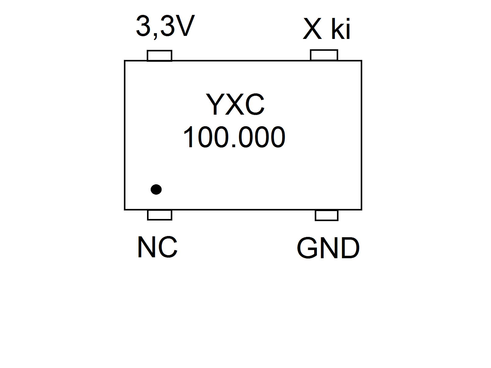

Egy segítségre szoruló öreg műkedvelő lennék. A kérdésem lényege, remélne itt megoldást, nem aminek a kiegészítésére szolgálna. Aminek a javítására kellene, az egy DAC órajele lenne. A kvarc típusa YRC 100.000. Nem találtam hozzá lábkiosztást. Így a negyedik láb funkciója ismeretlen számomra. A DAC rajzon is csak 3 láb jelölt. Erre azért lenne szükségem, mert le szeretném választani a közös tápról az órajelet, de test-telepileg, és jó lenne a kvarcot a panelen hagyni, mert nem tudom nem mászik e el a frekije a forrasztási hőtől. Ugyanakkor szemmel csak részben olvasható a panel vezetékezése. Azt már kinéztem magamnak, hogy a DAC chip a 29-és 30 lábán fogadja az órajelet, de jelenleg itt elakadtam az említett problémával. Minden segítséget előre is köszönök! ui.: elnézést a képminőségért, de csak kézből fotóztam, és a lényeg talán felismerhető.
A negyedik láb jó eséllyel nem használt... de lehetne engedélyezés, vagy negált kimenet....
Ha csak a táp leválasztása a cél, az L jelű alkatrészt likvidálnám, oda beköthetnéd az új tápot és kész is vagy. Az hogy ez milyen előnyökkel jár nem tudom. Amit viszont kisebb frekvenciás oszcillátor moduloknál tapasztaltam, a tápfeszültséggel finomhangolható volt a frekvencia. Ha ez a cél akkor nyertél, ha nem, akár több hibát is belevihetsz, mint a forrasztási hő.
Két helyen sóhajtoztam támogatásért. És jó volt tapasztalni a segítőkészségeteket. Kera-vill fórumtársunk már segített a negyedik lábba. Ő azt mondta, hogy az 1. láb NC. Így már ketten vagytok e dologban.
Köszi a tapasztalataidat! Az igazi nehézséget a GND levlasztásában látom, mivel követhetetlen a GND huzalozása. A teljes függetlenítés lenne a célom. Azonban lehet, hogy kétszerre lesz kivitelezve. A 3,3 V esetében csak felállítom az induktivitást, esetleg terhelés kímélő lappal és ahogy írtad mehet rá a külön 3,3 V. nem én találtam ki e megoldást, de állítólag javítja az eszköz hangminőségét. Mégegyszer köszönöm a segítségeteket!

A GND-t leválasztani mégis hogy gondoltad? A gyárinál jobb/közelebbi közös pontot nem találsz, összekötni meg ugye össze kell a két táp GND-t is... Ha ilyen bajom volna, egy jó vastag vezetékkel összekötném az ic és a rezonátor testjét, még véletlenül sem a darabolás jutna az eszembe. Hogy ezt a hangminőségen nem fogod jó értelemben észrevenni az szinte biztos. Max rontani tudsz rajta. ( hacsak nem egy nagyon hitvány szerkezet, de akkor szinte biztos, ez a legkisebb hiba amit elkövetett a tervező)
Mint önálló egység, azaz nem a közös GND sínen lenne. És csak a chip 29, 30 pontjára kötve találkoznának. Persze vevő vagyok minden ötletre. Azért te is tapasztaltad, hogy a mérnöki munkák között, mint bármi másban vannak különbségek. Azok sem istenek, már csak a munkakörülményeik miatt sem.
Lemaradt, nem a chip felé látok gondot, hanem a közös GND sínre kijutó esetleges RF-el. A hozzászólás módosítva: Máj 4, 2022
Idézet: „hanem a közös GND sínre kijutó esetleges RF-el.” Elvágod a GND-t a neked "szinaptikus" helyen, és teszel oda egy picike fojtótekercset! Viszont fenntartom annak a jelentős esélyét, hogy a meglévő "mérnöki" tudással csak rontani lehet a készülék paraméterein...
Először is köszönöm a tanácsaidat! És remélem nem sértelek meg vele, hogy én nem szívesen tennék testágba fojtót. Nekem barátibb a csillagpontos szerelés, ahol a puffer dolga a zavarszűrés. Persze a tanácsok mindig jól jönnek!
