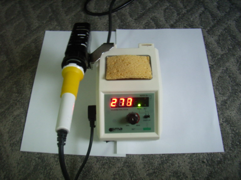

Közben hazaérkezett a somogyis tegnap rendelt páka.
Percek kérdése, és leviszem eredeti környezetébe! Íme így néz ki:
