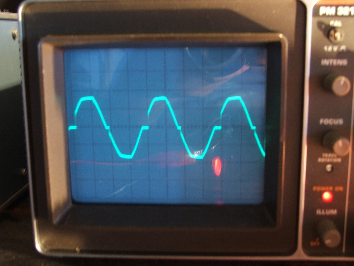

Ma lementem a műhelybe nekiestem a pákaszabályzónak, a triakos rész kijavításához (csak fél hullámot engedett át. ). Persze nem volt itthon optotriak, ezért a különféle a tranzisztoros meghajtás próbálkozások után eljutottam ehhez. Van benne egy graetz híd, egy optocsatoló, és 1 db ellenállás.
Ehhez a kapcsoláshoz való

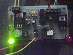

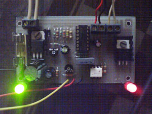

Tádámmmmm..... Működik, elsőre, (amolyan pöcc-röff! )
Mindenek előtt hadd köszönjem meg azoknak, akik segítettek!
És a rövid kaland leírása az első komolyabb áramkörömmel:
Beszereztem minden cuccot, tegnapra állt össze a teljes pakk nyákkal együtt.
Este volt már, mire elkezdtem összerakni. Pákám csak egy pillanatforrasztó volt, ezért kölcsönkértem egy Wellert, de annak meg a hegyéből az első 3mm hiányzott, ütött-koptt 15 éves cucc volt.
Ez van, majd lesz ez jobb is, épp ezért építem. A tudást a figyelemmel próbáltam pótolni, ezét fél kettőig tartott, mire összeforrasztottam mindent.
Ekkor már nem dugtam össze, lefeküdtem aludni, de reggel hatkor már talpon voltam, mert ugye piszkálta a csőrömet, hogy működni fog, vagy füstfelhő?
Gyors összekábelezés a PIKO trafóval (ami tegnap este 4 órán át bírta az 50w-os kopotthegyű wellert) és nem mondom, hogy a szokásos pulzussal be a konnektorba.
Ledek be, a páka fűt!! A család, meghallva - felriadva - győzelmi csatakiáltásomra, azt hitte valami baj történt velem .
Mérés a kisebbik (de hőmérős) 820Ft-os műszeremmel: letekerve 170, feltekerve 420 fok.
Cinpóba, ez is oké.
Már 30 perce üzemel, és szépen villog a piros led.
Ma jól indul a napom
Csináltam 2 képet, de egyelőre még doboz nélkül, csak úgy az asztalon, sötétben.

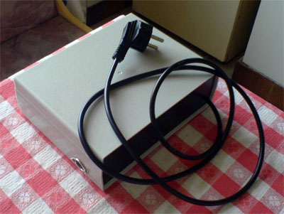

Köszi a tippet, közben találtam egy boltot, ahol 1100+Áfáért vettem egy dobozt.
A végeredmény ilyen lett:

Sziasztok. Én az imént készültem el a hőfokszabályozómmal. Figyelemmel kísértem a fórumban leírtakat, mások építési tapasztalatait. A Masterfoxx kolléga által épített két triakos verzióhoz rendeltem meg az alkatrészeket, de nem kaptam érzékeny gate-s verziójú triakot, csak sima BT139/600-at. Mivel közben kiderült, hogy a két triak csak félhullámú váltóárammal fűti a pákát, ezért a szintén Masterfoxx által közzétett, optocsatolós-Graetz hidas megoldást építettem meg. További változtatásként, mivel dupla szekunder tekercses transzformátorom volt itthon, külün áramforrásról hajtottam meg a vezérlő részt és a pákafűtést. Úgy néz ki, jó lett, fűti a pákát, és 5-6 Celsius fokon belül tartja a hőmérsékletet. Köszönöm a fórumban leírt értékes hozzászólásokat, mivel sokat segítettek az utánépítésben.

(#) MaSTeRFoXX válasza zaky hozzászólására (») Júl 17, 2007 /
Gratulálok a pákavezérlődhöz! Kultúráltan néz ki, nem úgy mint az enyém a graetzes optós rész nálam a levegőben van...
