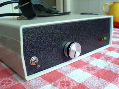

(#) Rapidus hozzászólása Júl 10, 2007 /
Tádámmmmm..... Működik, elsőre, (amolyan pöcc-röff! )
Mindenek előtt hadd köszönjem meg azoknak, akik segítettek!
És a rövid kaland leírása az első komolyabb áramkörömmel:
Beszereztem minden cuccot, tegnapra állt össze a teljes pakk nyákkal együtt.
Este volt már, mire elkezdtem összerakni. Pákám csak egy pillanatforrasztó volt, ezért kölcsönkértem egy Wellert, de annak meg a hegyéből az első 3mm hiányzott, ütött-koptt 15 éves cucc volt.
Ez van, majd lesz ez jobb is, épp ezért építem. A tudást a figyelemmel próbáltam pótolni, ezét fél kettőig tartott, mire összeforrasztottam mindent.
Ekkor már nem dugtam össze, lefeküdtem aludni, de reggel hatkor már talpon voltam, mert ugye piszkálta a csőrömet, hogy működni fog, vagy füstfelhő?
Gyors összekábelezés a PIKO trafóval (ami tegnap este 4 órán át bírta az 50w-os kopotthegyű wellert) és nem mondom, hogy a szokásos pulzussal be a konnektorba.
Ledek be, a páka fűt!! A család, meghallva - felriadva - győzelmi csatakiáltásomra, azt hitte valami baj történt velem .
Mérés a kisebbik (de hőmérős) 820Ft-os műszeremmel: letekerve 170, feltekerve 420 fok.
Cinpóba, ez is oké.
Már 30 perce üzemel, és szépen villog a piros led.
Ma jól indul a napom
Csináltam 2 képet, de egyelőre még doboz nélkül, csak úgy az asztalon, sötétben.

Köszi a tippet, közben találtam egy boltot, ahol 1100+Áfáért vettem egy dobozt.
A végeredmény ilyen lett:
Még a kalibrálást kell elvégeznem, ahhoz szerencsére van egy hőmérős multiméterem.
Igazából csak azt kellen tudnom, hogy milyen módon érhetem el, hogy a 300 fok pont a poti középállásánál legyen?
Szerk: Közben megnéztem (megmértem) a poti hasjszálpontos középállása műszer szerint 298-301 °fok között van. Ez olyan jól sikerültr elsőre, hogy állítanom sem kell.
(A két trimmert még beforrasztás előtt 300Ohmra, ill 1.2kohmra állítottam).

(#) MaSTeRFoXX válasza Rapidus hozzászólására (») Júl 10, 2007 /
Én azt találtam ki, hogy megrajzolom a gépen az előlapot, beviszem fénymásolószalonban kinyomtattatom öntapadó fóliára, és lelamináltatom, tehát rakatok rá átlátszó fóliát. Szerintem ez így elég kultúráltan tud kinézni, és még nem is lehet összemaszatolni, levakarni könnyen a fólia miatt
(#) Rapidus válasza MaSTeRFoXX hozzászólására (») Júl 10, 2007 /
Ez szimpi. Köszi, azt hiszem kipróbálom.
Volt közbe egy próba: poti középállásba (300fok) 1.5 óra üzem. eközben 99%-ban villogott a piros LED, néha azonban kb. 5mp-ig folyamatosan világított, és volt, hogy elaludt szintén pár mp-re.
Ez normális, így is kell lennie?
Ja és bedobozolva, semmi furat a dobozon 40W/22V PIKO trafó és NEM melegszik, épp csak nagyon halványan langyos, a doboz kívülről, a tök hidegtől másfél óra után is csak 3-5 fokkal volt langyosabb. Akkor ez mehet hosszabb távon így?

(#) PCB válasza Rapidus hozzászólására (») Júl 11, 2007 /
Szai !
Szerintem mehet.
