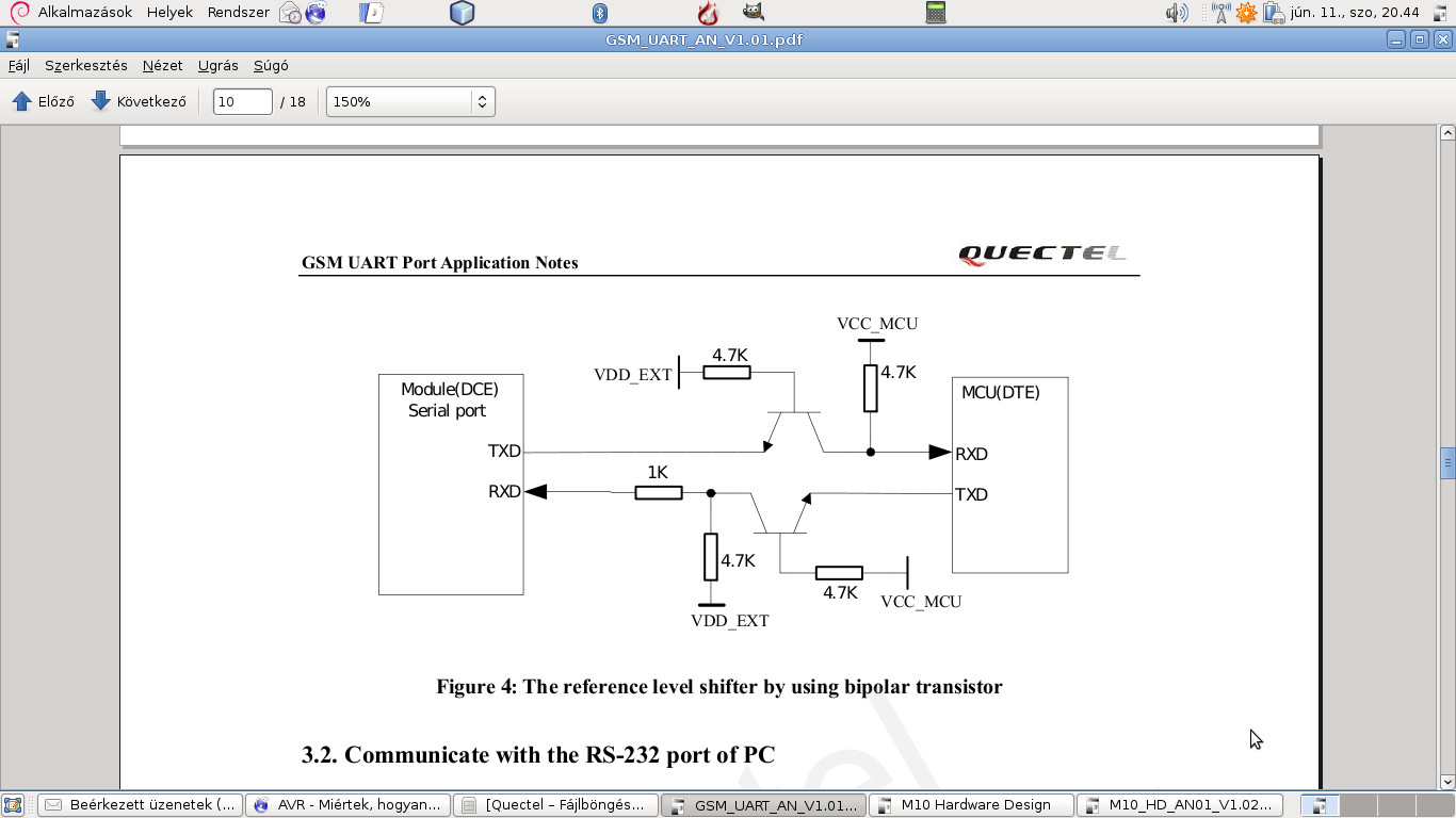

(#) sikolymester válasza kovacsj hozzászólására (») Jún 11, 2011 /
Ha a gsm modul 4.2V-ról jár majd, a mikrokontoller viszont 3.3-ról, akkor nagyon valószínű, hogy a gsm modul Tx jele(tehát amin ő ad) ~4.2Vos lesz. Egy mezei avr uC viszont nem bír el csak tápfesz+0.5V-ot a bemenetein.
Nagy baj nincsen ugyan, mert a láb bemenetei van egy védődióda pont emiatt. Azok viszont nagy áramot nem tudnak megenni, tehát a gsm modul és az avr lábai közé tegyél be egy nagyobb ellenállást, ami korlátozza az áramot. Most így a hasamra ütve azt mondom, hogy ez legyen ~10kOhm, akkor biztos nem nyiffan ki a védő dióda a túl nagy áram miatt. Ezt természetesen ki lehet számolni pontosan is, ha végigtúrod az adatlapokat.

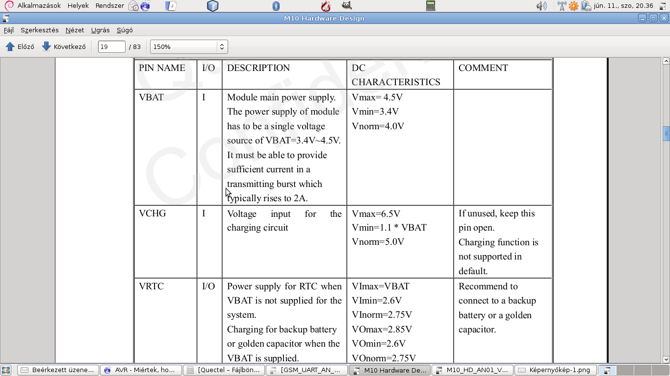

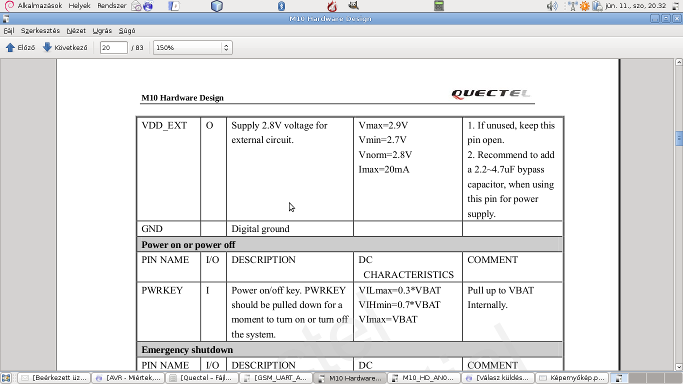

(#) kovacsj válasza sikolymester hozzászólására (») Jún 11, 2011 /
Nagyon köszönöm, hogy időt szakítasz rám!
A modult a VBAT lábra kötött 3.4-4.4V-os feszültséggel kell üzemeltetni, ha jól látom.
Szerencsém van, mert van a modulnak egy VDD_EXT bemenete ami a külső áramkörök részére határozza meg a kimenő feszültséget. Ide 2.8V-ot kell kapcsolnom, és akkor minden bizonnyal beférek a 3.3V-os kontroller TX-RX tartományába.
Jól gondolom?
Köszönöm előre is!

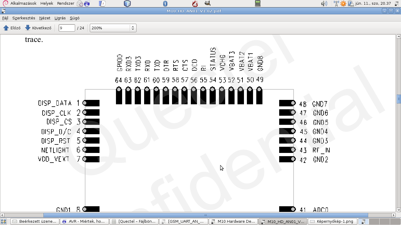

VBAT viszont van három is. 50,51,52-es lábak. Ezeket minden bizonnyal össze lehet kötni. Jól gondolom? A VDD_EXT pedig a 7-es lábon van.
A sok GND-t is összeköthetem?
Köszönöm előre is!
Így teljes a kép.
Hülyeséget írtam. A VDD_EXT-ről kell táblálni a level shiftert.
(#) kovacsj válasza kovacsj hozzászólására (») Jún 11, 2011 /
Vajon ebben az esetben a bipoláris tranzisztor milyen legyen?
Köszönöm előre is!
