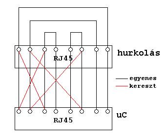

Van nekem egy nagy problémám. UTP tesztert szeretnék készíteni, de az itteni leírások nem megfelelőek. Amire nekem szükségem van az olyan, hogy 2 részből áll: az egyik tulajdonképpen egy valamiféle visszacsatolás, a másik az alapegység, amin a kijelzés van. Mikrokontrollerrel csinálom (Parallax BS2SX, mert ezt könnyű programozni), az LCD vezérlés már megvan (HD44780 4bites vezérléssel, pin-takarékosság végett nem 8-al), csak az a problémám, hogy nem tudom hogyan alakítsam ki a visszahurkolást és ezáltal a tesztelést. A lényeg tulajdonképp az, hogy a visszahurkolás olybá legyen megoldva, hogy ugye a 100m falban levő kábelt megbontani nem tudod, hogy mellétegyél plusz ereket és az sem járható, hogy kívülről húzd oda, így a 8 eret kellene valahogy variálni, csak nem tudom hogy. Követelmény lenne, hogy ne csak az érpárhelyességet tudja vizsgálni, hanem a szakadást, cserét..stb is. Nem egyszerű, de rendkívül kitartó vagyok Az elektronikához konyítok kicsit de a kontrollert jól kezelem, azzal nem lesz gond. Ha esetleg van ötletetek szívesen fogadnám
A mellékletben az eddigi ötletet vázolnám, a kontroller már felismeri az egyenes illetve kereszt kábeleket, ha minden ér be van kötve és helyes is.
A kép alapján ha az 1. ér H és 8. H akkor ugye az 1. ér az 1.-vel van összekötve, vagyis egyenes bekötés első és az utolsó ere helyes, ha az 1. ér H és 4. H, akkor az első ér a 3.-al van kötve és keresztkábel első ere lehet.
Ez mind szép és jó, csak ha az egyik ér szakadt, akkor a másik ér sem fog menni a kontroller szerint
Ennek megoldására szeretnék ötleteket kapni tőletek
