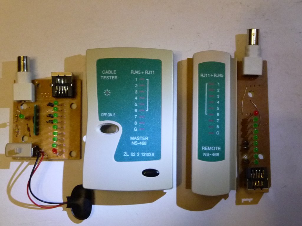

Nemrég vettem egy NS-468 tesztert,ami hamar tönkre ment.Gondoltam szétszedem hátha valami kis apró hiba miatt nem működik,de sajnos nem jutottam sokra. Így most felteszem ide a nem igazán jól sikerült kapcsolási rajzot és a készülékről készült fényképeket.Nagyon számítok a segítségetekre,hogy újra működővé váljék a kis készülék.
Érdemes lenne kiméregetni a led-eket valamint a diódákat. Elképzelhető, hogy az IC ment tönkre. Ha ez áll fent akkor sajnos szinte javíthatatlan.
Tudsz a panel aljáról képet csinálni? Megpróbálok segíteni, hogy egy 4017-est hogyan kellene beapplikálnod.
A BNC és RJ45 zsinórok egyidejű bekötése esetén,kigyulad a piros és 2-3 zöld led+a bekapcsolást jelző led is. Sajnos én is a 15 lábú chipre gondolok,hogy meghibásodot.
Igen megpróbálok egy jobb képet készíteni, bár van fönt a panel aljáról egy kép, esetleg ha van ötleted,hogy még mit ellenőrizzek le mielőtt szétbuherálom.
Bocsi lemaradt két kép,most küldöm,és köszönöm.
És ha csak a BNC-t kötöd be, villog a piros? Ha csak az RJ45-öt kötöd be, mit csinál? Ismerem ezt a tesztert. Valószínűleg a 4017-ed halt meg benne, de lehet a helyére másikat rakni, amekkora házat hagytak neki
Elővettem és tettem bele új elemet. Nagy meglepetésemre elkezdet villogni a bekapcsolás után a táp ledje,de korai volt az öröm, mert a BNC-re nem csinált semmit. Viszont az RJ 45 re kígyuladtak a ledek a 3-mas kivételével. Ez az állapot csak addig tartott míg kínem húztam a vezetéket,utána semmi. Lehet,hogy valami érintkezési hiba vagy a villogó led,elvesztettem a fonalat mert külön-külön minden jónak tűnik,mit mérjek ki és hogyan
A pötty a panelon egy sima 4017? Akkor az egy segédpanellal tényleg mérhető és pótolható is...ezek szerint az a különálló LED egy villogó típus és az adja az órajelet...

Nem valószínű a 4017. A panelra oda vannak írva az alkatrészek értékkel, a chip alá pedig jól olvashatóan: "IC: 568-3C0B". Egyedi IC lesz szerintem, lába sincs annyi.
Elnézést,hogy csak így berobbanok miért nem villog a led bekapcsolásnál????- csak úgy kiakad ez a 568-3cob IC,majd magától megjavul-aztán megint semmi. Kezdek kiakadni.

Hali! Mellékelem a képet, hogy én hogyan kötném be a 4017-et. A két lábon még gondolkozok, az egyik a reset láb lesz, a másik az engedélyező láb. Amúgy nem hiszed el, de a kollégámnak is volt egy ugyanilyen problémája, neki is a 3-as LED nem villant. De annál 4017 csere sem oldotta meg a problémát. Pedig abban gyári 4017 volt. A LED működött, és valamikor tényleg villogott. Nem értettem, hogy mitől lehet. Ezt próbáld meg így bekötni, ha kérdés van, írj.

A kérdésem arra irányult, hogy ez a pötty ott 4017 lenne? Ha a LED nem villog, akkor lehet, hogy az előtétellenállása szakadt, vagy maga a LED rossz, ha nincs órajel, nem fog menni a 4017... Üdv Inhouse

köszönöm az ötletet az applikációval kapcsolatban,már csak arra kérlek szerinted próbálkozzak smd -s alkatrészekkel ,vagy maradjak a hagyományos kiszerelésnél mert szerintem az is elfér. A villogó led hibátlan ....sajnos,és az előtét ellenállás is jó.Még mindig valami érintkezési hibára gyanakszom a panelon,illetve a csatlakozonál
Szerintem a sima DIP-16-os tokos 4017-el jobban jársz. A kimenetekhez oda is írtam, hogy az IC-nek hányas lába az. Más alkatrészt nem kell bele raknod, csak a forrpontokra kábelezni az IC lábait. Esetleg rakd tokba, hogy nehogy elégesd az IC-t.
