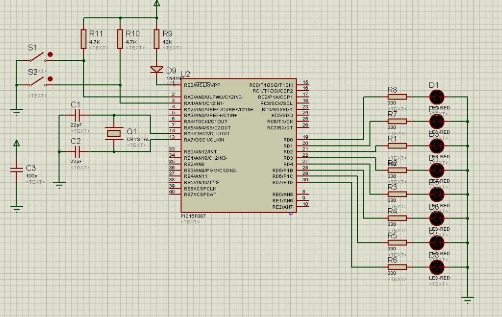

(#) Zserigta hozzászólása Okt 29, 2011 /
Legyetek szíves segítsetek.
Annyit kellene csinálnia, ha lenyomom az egyik gombot, akkor a LEDsor közepe világít, ha elengedem a gombot, akkor meg csak az eleje.
De ez így miért nem működik:

(#) icserny válasza Zserigta hozzászólására (») Okt 29, 2011 /

Elfelejtetted beállítani az ANSEL regisztert.

(#) Zserigta válasza icserny hozzászólására (») Okt 29, 2011 /
Így már tökéletesen működik.
