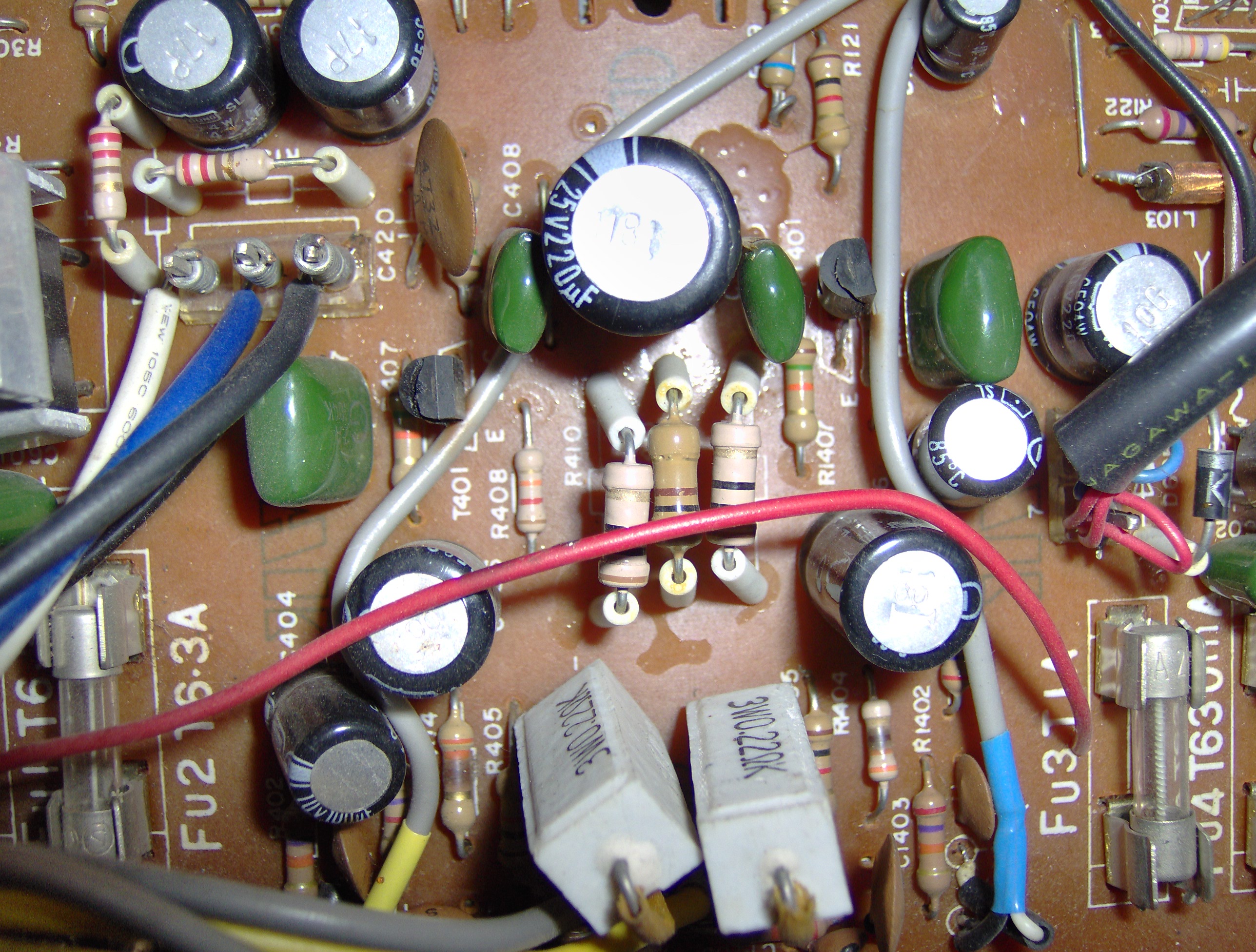

Szert tettem 1 TELEFUNKEN RR 100 -as erősítőre ő az
az vele a baj hogy csak annyi életjelet ad magáról hogy a 3 db lámpa ég abból is 2 mert 1 kiégett
és én annyit vettem észre gofy a végfok közelében 2 TO-92-es tokozásó tranyó szét van repedve ezek biztosan már halottak
semmit nem lehet hallani ha hangszórót kötök rá mégcsak nem is zúg
mi lehet a baja?
üdv!
(#) zoly15 válasza zoly15 hozzászólására (») Júl 31, 2007 /
a kép lemeradt ezek a szétrepedt tranyók
(#) titi válasza zoly15 hozzászólására (») Júl 31, 2007 /
Hát az a két tranyó biztos kimúlt.
Ha jól látom, az STK végfok előtt vannak.
Feszültségeket nézted, hogy megvannak-e?
Próbálok keresni rajzot, ha sikerül, jelzek.

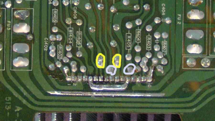

(#) zoly15 válasza titi hozzászólására (») Júl 31, 2007 /
szia!
a 405-ös és a 404 es ellenállás fekete a képen azok lehet hogy szakadtak
feszt még nem mértem mert még csak ma kukkantottam bele
csak azt nem toom hogy az ic-nek hol kéne kapnia a feszt
üdv!
Láttam én már ettől feketébb ellenállásokat is, amik jók voltak.
De azért forraszd ki, és mérd ki őket. De ha van másik, ki is cserélheted.

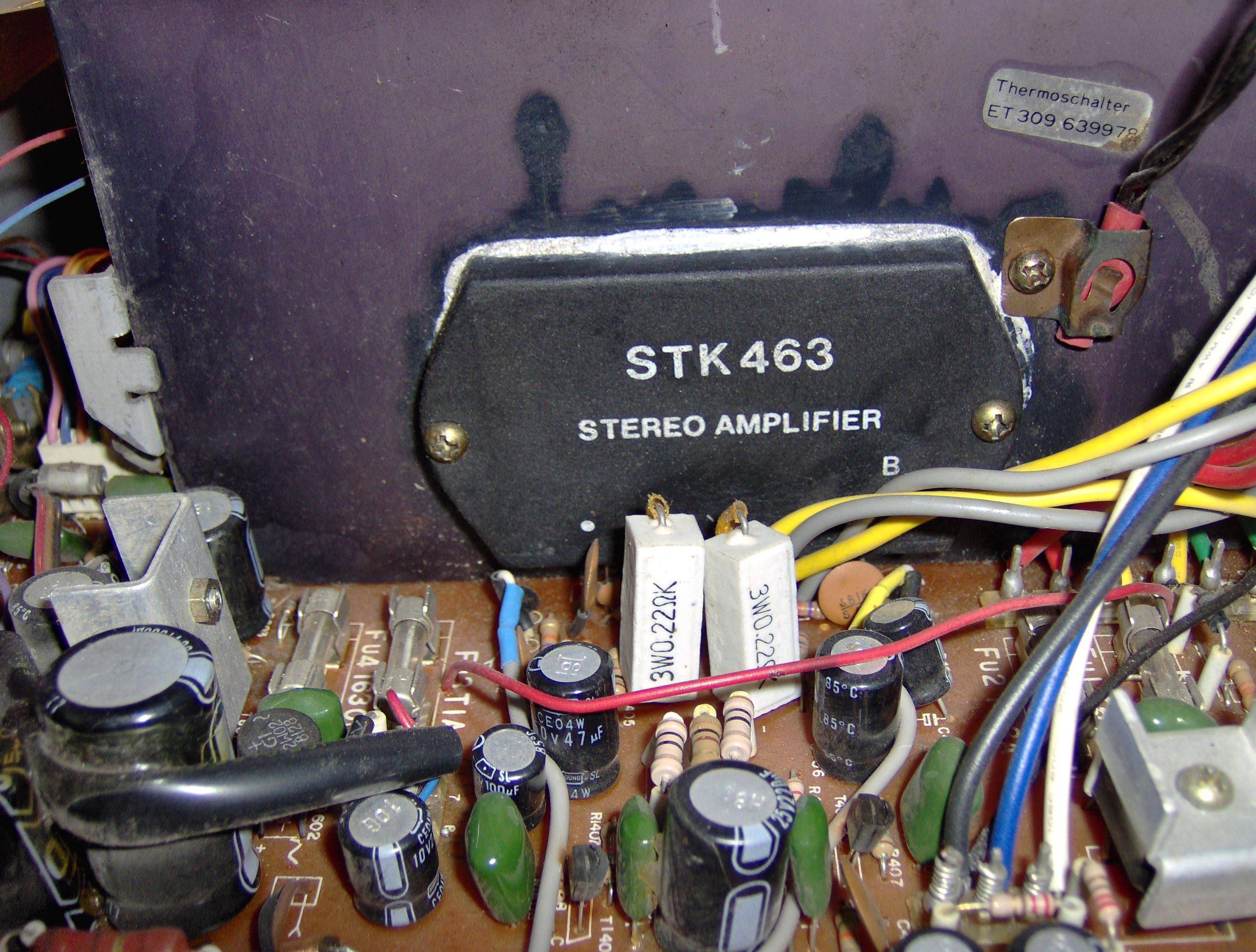

Mi az STK típusa?
(Rajzot még keresem)
(#) szabi83 válasza titi hozzászólására (») Júl 31, 2007 /
stk463
oké az stk tipusa:
képben:
(#) titi válasza zoly15 hozzászólására (») Júl 31, 2007 / 4
Sajna rajzot még nem találtam. :no:
A szürke-sárga vezetékeken nézd meg a feszt, valamint a fehér-kék-feketén.
Bocsi, az stk típusát láthattam volna a linken. Figyelmetlen voltam!
Így ránézésre nekem úgy tűnik, a két tranyó előfok lehet. (persze lehet, tévedek)
(Még kutatok, de lehet már csak holnap.)

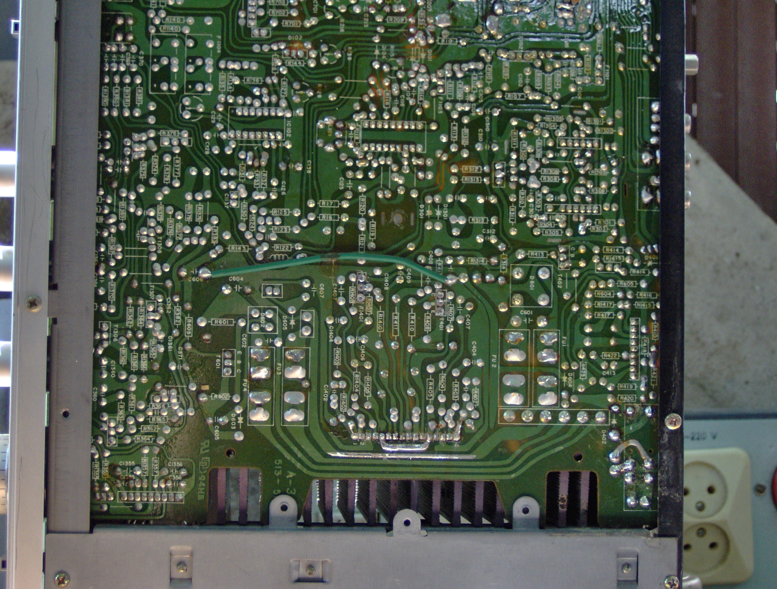

De esetleg csinálhatnál egy képet a nyákról (forr. old.).
Lehetőleg a végfok, és környezete legyen rajta, köztük a 2 tranyós rész is, hátha abból sikerül visszafejteni a kapcsit.

(#) zoly15 válasza titi hozzászólására (») Aug 2, 2007 /
szia!
szentem az ic fix hogy halott mert 4 láb kivételével mindenütt van fesz
a nyákrajz itt van:
jah és az az észrevételem h van benne 1 24V-os rellé ami nem húz be de lehet h a tranyók miatt mert az 1ik lába oda megy és megnéztem hogy a rellé előtt ott van-e a jel de ott is ott van a tápfesz
